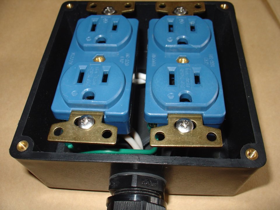

    1/ Ổ cẳm R1 được nối vào nguồn 100V(bằng hai dây đen trắng): em đo giữa cọc E và điểm B thì điện áp được 2.467 VAC
    2/ Sau bước 1, em cắm bộ ổ cắm oyade với rắc cắm 3 chân số 1 vào vị trí số 2 của R1: điện áp đo được giữa cọc E và điểm B là 28 VAC ( lúc này em chưa cắm dây nguồn amply, dac, pi )
    3/ Sau bước 2, em cắm thử dây nguồn 3 chấu của amply vào ổ cắm Oyade: điện áp đo được giữa cọc E và điểm B là 66 VAC (đương nhiên amply chưa bật nguồn)
    Việc kiểm tra thử như trên em vẫn chưa hiểu sao lại có kết quả đo như thế ạ, hình chụp em gửi bên dưới ạ.

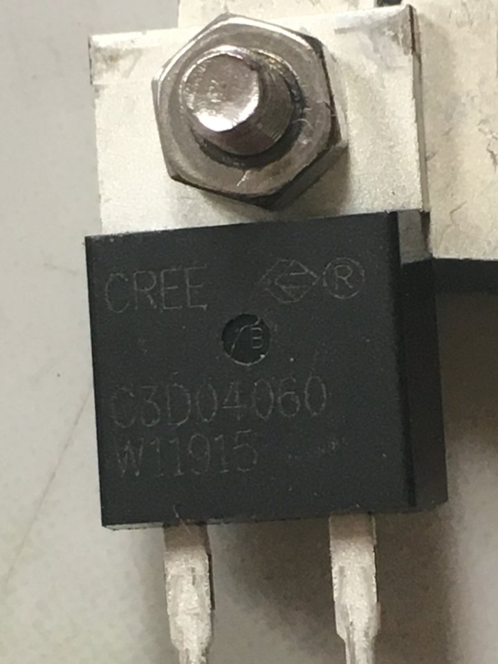

    Bác muốn tiếng Bass có cung bậc rõ ràng hơn thì lấy 2 con diode đấu // ngược xuôi nhau. Sau đó bác đấu nó vào giữa đầu E nối với dây tiếp đất ổ cắm điện. Xin bác lưu ý nên dùng Fast diode nhé. Em dùng loại này

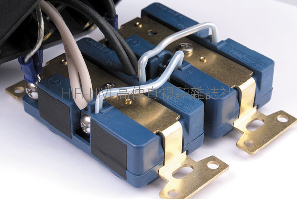

    http://www.oyaide.com/ENGLISH/AUDIO/products_category/pwer_distrbutor/pg449.html
    Thông tin của hãng ghi nó là ổ cắm loại tốt có vỏ dày tỷ lệ cacbon cao giảm nhiễu xuyên vào, ở chân cắm có dán vật liệu hút EMI. Chứ ko có mạch điện nào khác cả.

    Em chào các bác. Hôm qua em tháo ra xem thử thì bên trong không có tụ, hay linh kiện gì cả. chỉ có dán miếng chống nhiễu E.M.I thôi ạ.

    hi, cái này hay ạ. đã đọc đâu đó rồi, nhưng chưa làm được ạ. em sẽ làm cái này tiếp theo ạ. Con điode này có cần điều kiện gì không bác, bao nhiêu Ampe, bao nhiêu Vol chẳng hạn..
    bác cho em xin hình chụp rộng hơn một chút ạ.
