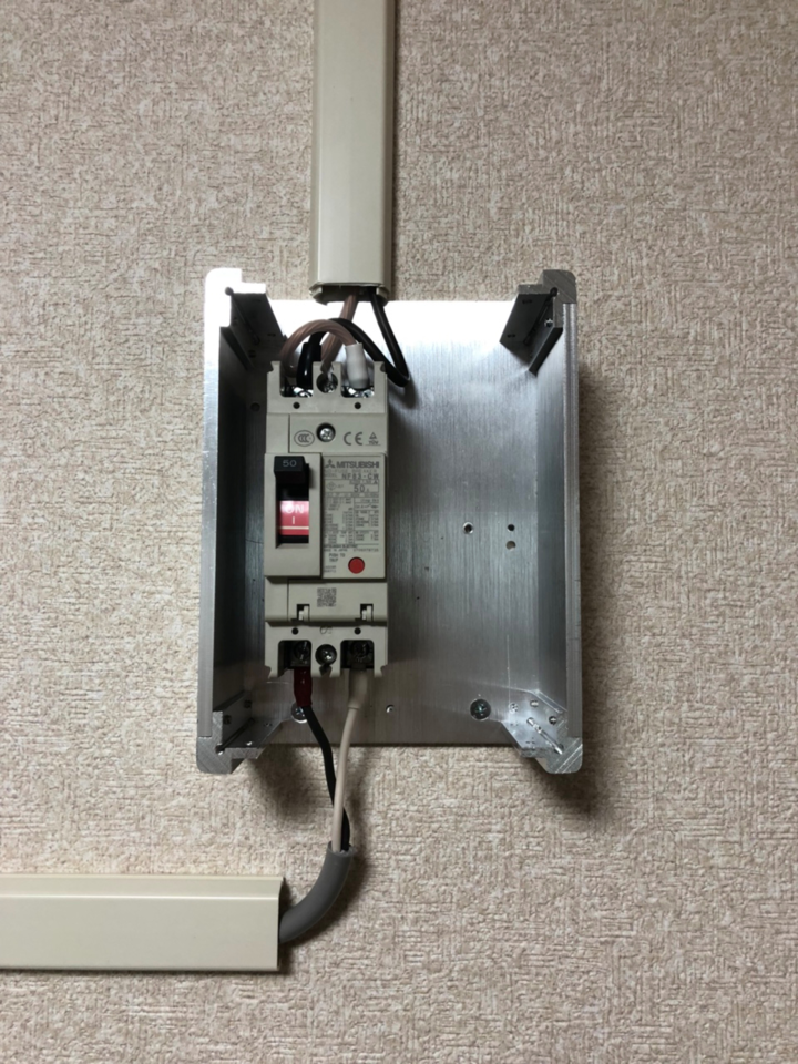

    Em mới làm được có đến đây ạ!
    - Đường điện riêng đi bằng dây hai lõi 8mm2, sau atomast 50A đi bằng dây 3.5mm2 đến ổ cắm R1

    ac vna: nếu là em , em chích luôn dây 8mm vào R1 luôn ạ.;)

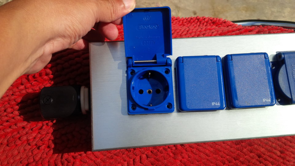

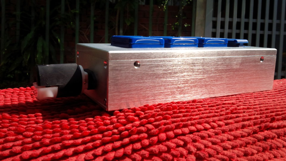

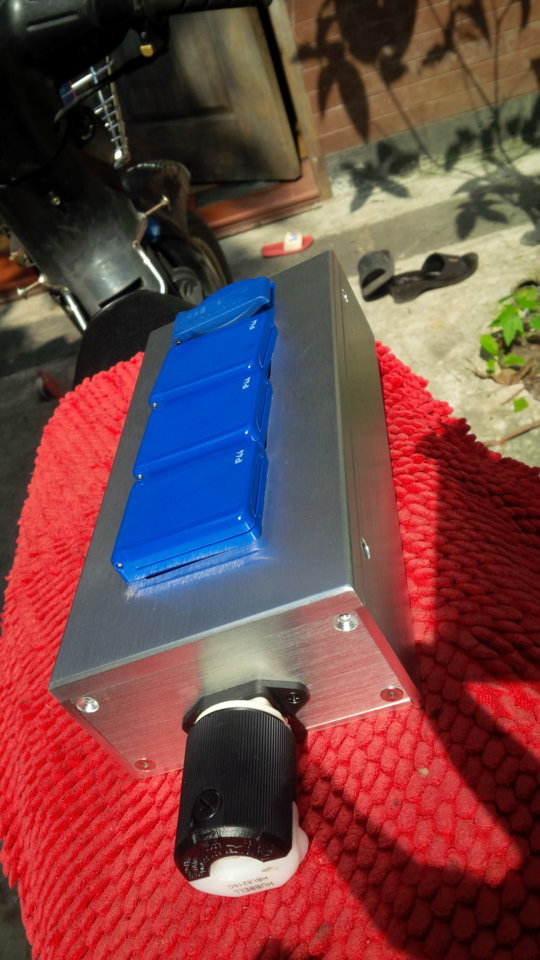

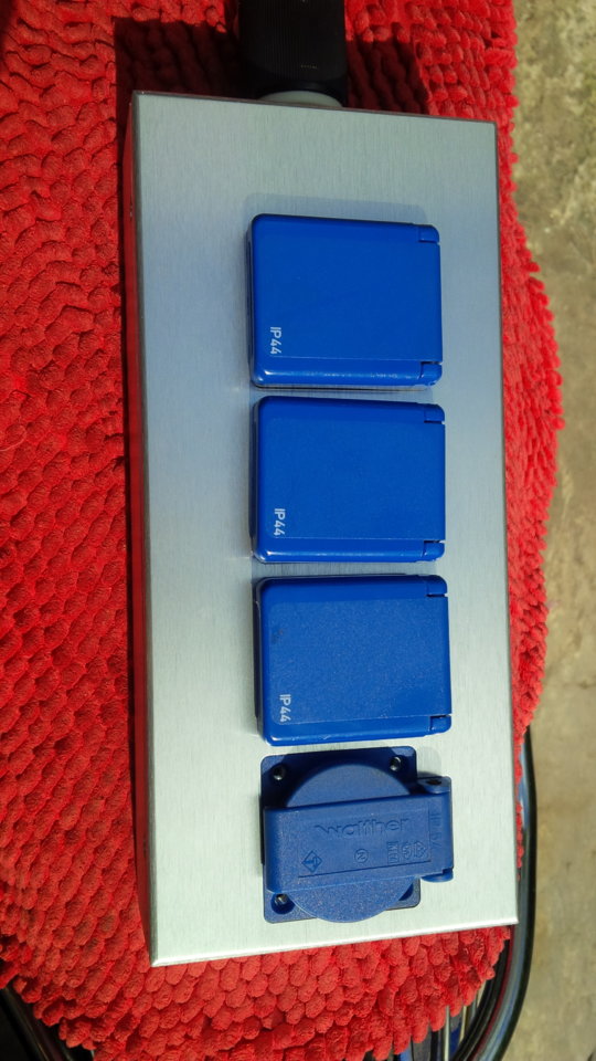

    @ac_vna thấy khoe mình cũng khoe. Ổ cắm là Germany, hộp nhôm taobao. Hôm trước chơi nhựa thì bị chê. Hic
    My FB and AmaZa like this.

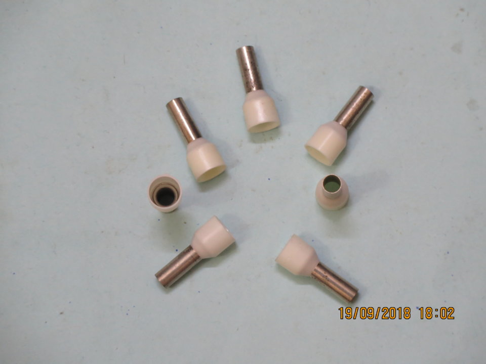

    Bắt dây điện vào ổ cắm R1 qua lỗ, có thể dùng đầu cos kiểu như trong ảnh.

    Bỏ những điểm nối trung gian, càng tối giản càng tốt...truyền dẫn điện tốt hơn và đảm bảo an toàn điện.

    Nếu mà dùng đầu cos thì chắc chỉ còn dùng cái kiểu như thế này của bác ạ.

    Ngoài ra Từ attomas, em có thể làm thêm một đường dây điện nữa để nối thêm một ổ cắm tường R1 khác ạ.

    Nếu là mình, chích thẳng và luôn dây từ CB 50A vào ổ cắm tổng.:p

    Ac_vna ở bên Nhật, có điều kiện sử dụng những khí cụ điện chất lượng tốt và như bạn đang chia sẻ cách làm thì hay lắm.
    Các điểm bắt dây nên dùng đầu cos và dụng cụ ép cos chuyên dụng.

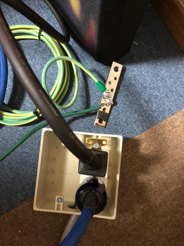

    Theo em bác cố gắng chôn xuống đất,khu đất ẩm càng tốt,em cũng ko đóng cọc mà xài 2m dây đồng trần chôn xuống đất..................

    Thanh cái nối đất (bắt các điểm tiếp xúc điện), Thanglam chôn xuống đất có ích lợi gì o_O

    Đầu cosse kiểu này vừa cho dây 8mm vuông thì cũng không nhét vừa vào R1.
