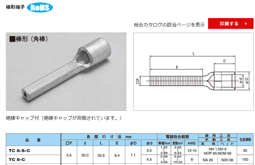

    Dạ, cũng to thật ạ, loại dùng 8mm2 thì đường kính tầm 3.5mm ạ.

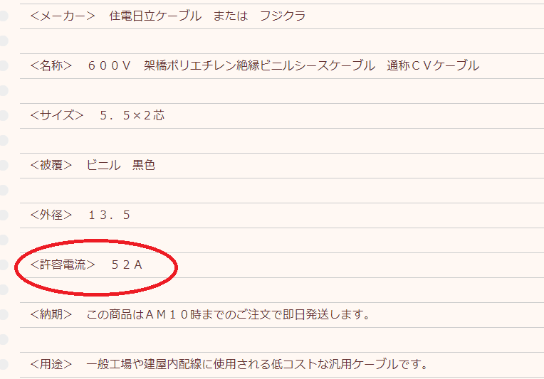

    Xem kỹ lại thì ổ cắm R1 dấu được với dây 5.5mm2, loại dây này bên dưới có thể tải 52A, hai lõi 5.5mm2, cái này bắt ốc trực tiếp luôn ạ.
    thanks bác ạ.

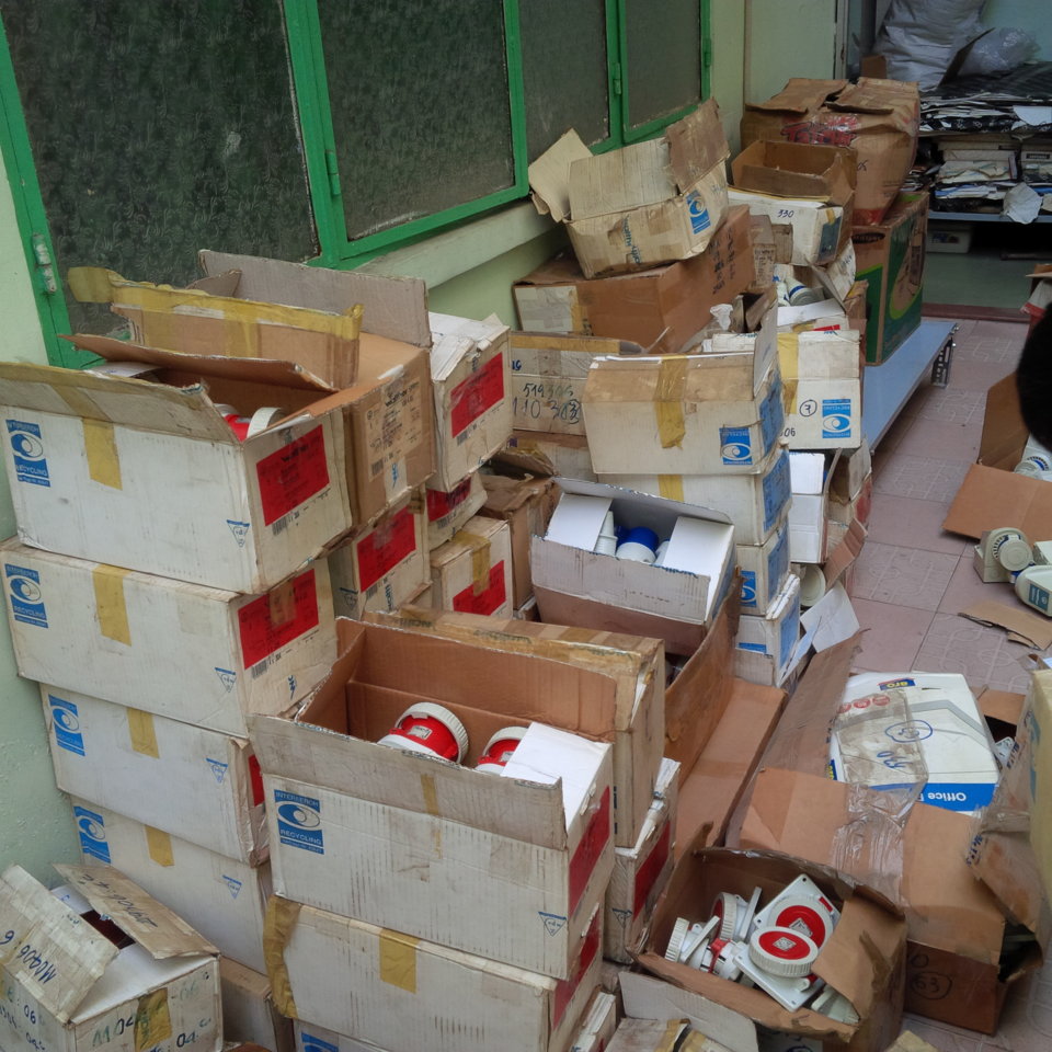

    Không ý kiến gì về nhận xét của bác nhưng mà mà bác luận kiểu này Hải cảm ơn lắm vì hàng này trong tháng này lục đục bán ra cũng khá thế mới biết tác dụng của Riviu nó hiệu quả ra sao...Mà chỉ bán cho các bác audio, chứ ngoài họ chê đắt nên đến mức Hãng này rút khỏi thị trường, cái tôi còn chỉ là vất vương đâu đó nên lấy ra...Biết Vnav chậm quá và cũng không ngờ audioF có quan điểm này chứ không cũng giữ lại không bán ve chai dạng kg,
    Đây các bác xem hình đương nhiên ổ này nó nằm đâu đó trong các thùng hàng. Hình thì nhiều lắm nhưng cũng đụng đâu chụp đó nên chưa chắc nó dính, ổ này hồi đó tôi có tầm mấy trăm cái. Hiện tại đang liên hệ lại hãng nhưng 3 ngày này im ru bà rù.
