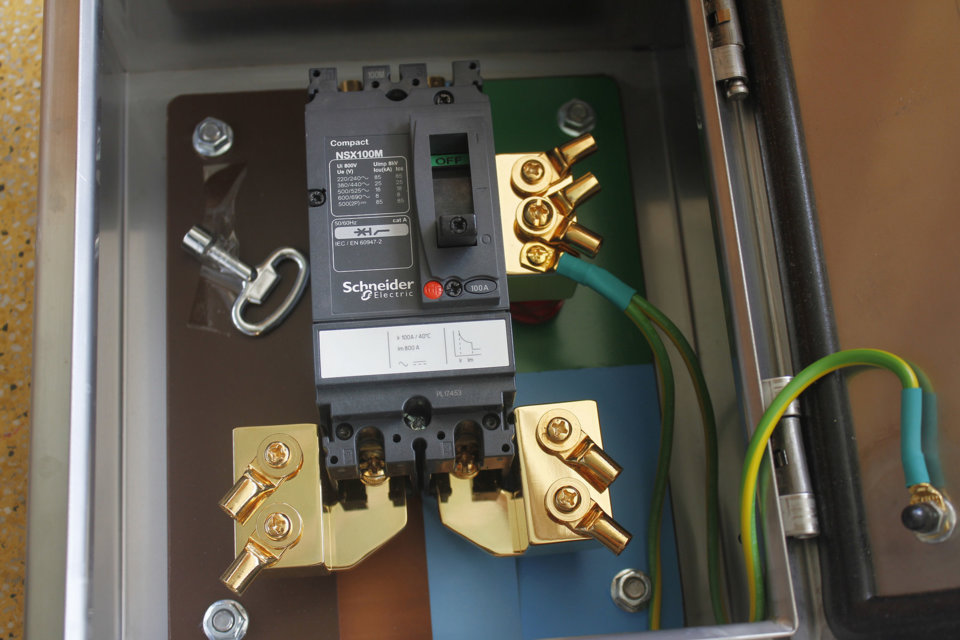

    Có đk bác Ac_vna chơi luôn cái tủ Zero Omh hoặc DIY lại CNC mấy cục đồng mang xi vàng, để cái CB ra giữa như này là hết thuốc, nó có tác dụng cả đấy, k đơn giản chỉ là đẹp đâu.

    Tuyệt vời,em kết mấy cái trạm bắt dây vào CB quá.

    CB đặt như trong ảnh đảm bảo không gian công nghiệp và có vẻ đẹp riêng...xứng đồng xiền bát xôi..:p.

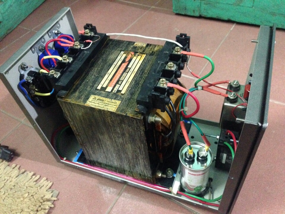

    Tối qua, ông anh em khởi động cái BACL là sập dao tổng trụ điện phải nhờ điện lực Phú Thọ xuống cứu. Thợ xuống kiểm tra thì do điện bàn thờ bị chập, nhưng em nghĩ do sốc điện, giờ ổng còn teo bugi. Có cách nào khởi động BACL an toàn không các bác?
    Em thấy nhiều thùng BACL có độ tụ, cái tụ này có tác dụng gì vậy các bác?

    Họ dùng tụ, cuộn dây hay trở kháng là mục đích hạn chế dòng ban đầu vào bacl...nhằm tránh sốc vì nó có khả năng làm rớt Cb.
    Sau đó nó được nối tắt như thiết kế...
    Nên tìm hiểu đúng nguyên nhân rồi đưa ra giải Pháp. Theo tôi nên thay Mcb tổng từ 40-63A.

    CB tổng đã là 50A rồi bác. Tụ bù này cách lắp thế nào bác, có dễ lắp ko?

    Tụ mắc nối tiếp với bacl. Trị số khoảng 10-30 micro fara, áp hơn 220 VAC...và phải có song nó một con trở công suất. Giá trị tôi chưa làm nên không biết chính xác là bao nhiêu nhưng mà thực hiện thì 30s là rõ. ...
    Nhưng mà theo tôi dùng trở là tiện nhất.
    Nói chung cái này b biết cơ bản về điện thì tôi giúp cho cái bộ này...tôi còn nhiều linh kiện nên tặng bớt bớt. Hehe

    Điện cơ bản em chỉ biết các dây L, N và E thôi, ngoài ra em không biết gì cả. Cách đấu dây vào sơ cấp và thứ cấp em lên hỏi các bác trên nay để có thể tự vô thùng biến áp ở nhà. Vấn đề em nhận thấy BACL khởi động có thể làm sập CB và không an toàn cho thiết bị, em đang tìm cách độ lại để an toàn hơn. Bác có cách nào siêu đơn giản thì chia sẻ em nhé.

    Cái biến áp trên là e lấy hình trên mạng để hỏi về vụ độ tụ, em nghĩ nó làm cho BACL khởi động an toàn hơn. Còn cái BACL thực tế của ông anh em chưa tới 1KVA, thương hiệu Đức.

    Xem lại hình ảnh thì tụ này chỉ có chức năng là tụ bù. Cách đi dây và cách làm này là Khá tốt.
    Ah ! dạo này hay quên quên quá.
    Trong cách sử dụng khí cụ điện thì người thiết kế phải biết nhu cầu, ứng dụng.
    Nghĩa là Mcb này về lắp cho tải là biến áp, động cơ hay đèn, trở...hoặc tổng hợp kiểu tải. Từ đó thiết bị đóng ngắt nó khác.
    Rõ ra là Mcb-Mccb dành cho tải biến áp hay động cơ nó khác Mcb, Mccb dành cho hệ thống thuần trở hoặc ít cảm kháng...
    Đơn giản là cái dòng ban đầu cực lớn nên nó là nguyên nhân làm sập Cb.
    Siêu đơn giản nhất là thay cho đúng, không nên nghe chuyện làm khởi động mềm vì nó có khuyết điểm mà người thiết kế về điện họ luôn cố gắng tối ưu mạch điện chứ không phải Vẽ vời để bán hàng.

    Theo hình thì em đoán thì cách mắc thế này:
    AC inlet -> CB -> Filter -> Tụ bù -> BACL -> Ổ cắm
    Ở đầu ra của Filter, dây nóng đấu trực tiếp vào BACL còn dây nguội đấu vào chân (-) của tụ, chân (+) còn lại đấu vào BACL. Bác xong có đúng vậy không? Em không rõ chỉ số tụ khoảng bao nhiêu thì vừa, mong bác hướng dẫn thêm.
