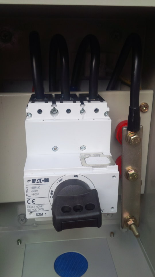

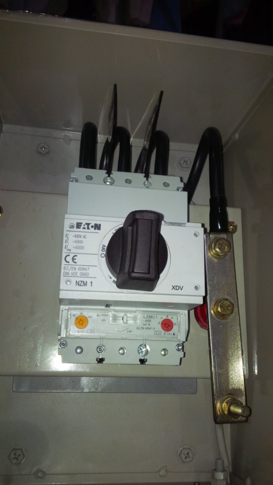

    Hải lại khoe tiếp tục. Mới trang bị và chuẩn bị lắp đặt các bác ah.
    Tôi dùng mccb 3 pha do Eaton sản xuất. 2 p dành cho đầu vào bacl và 1 p dành cho đầu ra.
    Tuy nhiên hơi mạnh mẽ quá là do cây nhà lá vườn mình chỉ góp chút thời gian và tí tiền. Chứ mua box Hải chịu không nổi.

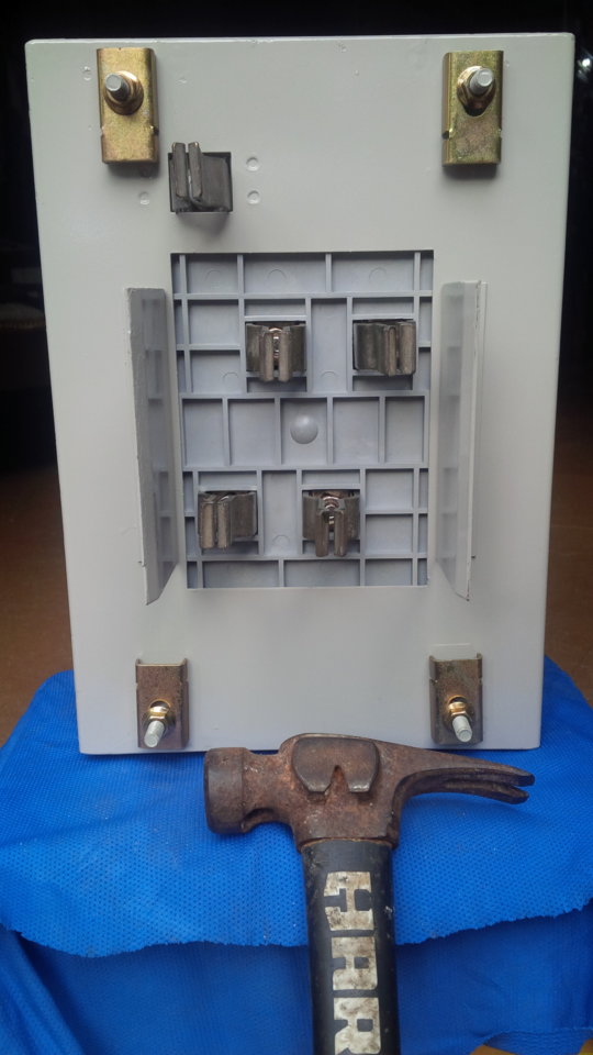

    @ Xem qua, thấy hay hay...nghĩ lâu lâu, hiểu ra thấy chưa đúng. o_O
    Em rất ấn tượng cái búa đinh để gần cái tủ điện...bác Đangkyhai ơi ! :(

    những bác nóng tính thường hay có búa đinh trong nhà :D:D:D

    Dạ Hải hiểu ý bác nhưng khi mình làm chủ thiết bị thì mình có những cái phải linh động và làm chủ nó chứ không phải thần thánh nó, trong các tủ điện điều khiển nhiều lúc tôi gặp cách đấu dây rất Khác "ngày thường". Nghĩa là đầu ra họ lại đấu vào đầu vào +- +- kiểu zậy. Qua 2-3 lần tiếp điểm. Nhưng bản vẻ thì có thể hiện.
    Tôi học của những kiểu này rất nhiều nên Ngộ ra là khi thiết kế mình không nên cứng nhắc quá.
    Quay lại chuyện này thì trong trường hợp này thì chơi kiểu này cũng được, cúp cái là mccb loại ra ngay.
    Còn cái búa đó nếu nó không hoạt động Em đập luôn.:D. Mccb này dùng lưỡng kim nên tải là biến áp sẽ không bị sập.

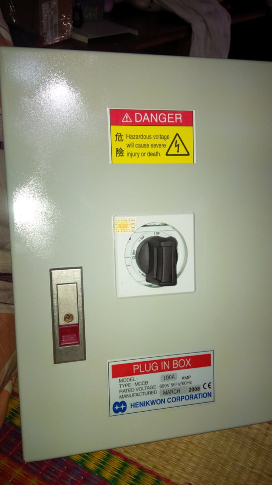

    Ah còn gì gì thì nói luôn là bác nào ở chung cư sẽ biết ngay và luôn box này, nó chính là hộp câu điện ra cho hệ dẫn busway, do có Hải tận dụng luôn cho cấp bacl.

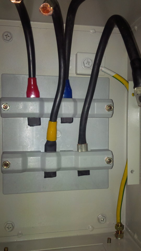

    Dây trong tủ điện nên có mầu khác nhau (dây pha, dây trung tính, dây tiếp đất) hoặc để tận dụng dây thì dùng đầu ghen nhựa khác mầu. :(

    Sau này tôi tự nhiên không thích sự màu mè bác ah. Tủ điện do tôi thi công đều cố gắng theo tiêu chí là đồng màu. Vi dụ dây điều khiển hoặc dây tải là một màu bí lắm là 2. Các ống gen cũng thế. Tại sao phài nhiều màu để làm gì...( nhìn giống con Công Công quá ). Đây là ý cá nhân thôi chứ vô tay ai thì tùy người ta.
    Ah bổ sung thêm là những cái này là tôi cảm được khi tiếp xúc với tủ do Eu, Nhật, Trung và Việt Nam. Cuối cùng tôi theo gu của Eu và Nhật phải công nhận tụi nó hay kể cả về màu ( tất cả ).

    Đây là bên trong box lấy điện để cung cấp cho từng căn hộ.
