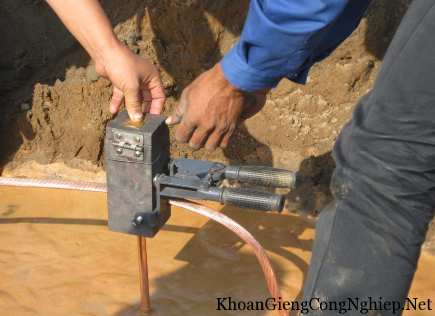

    Ac_Vna lần này thi công tiếp đất ác liệt vậy.
    Mình thấy dây nối các cọc tiếp đất thường dùng dây đồng trần hoặc lập là sắt sau đó chôn ngầm trong đất. Hạn chế các điểm nối, nếu có điều kiện thì nên hàn đồng hoặc không nối trực tiếp kiểu kỹ thuật điện.
    Khi thực hiện xong công trình tiếp đất...Ac_Vna nếu có về VN thì cắp nách cái kìm ép đầu cos thủy lực nhé (đồ nghề Nhật xịn thât ).
    Nước mạnh dân giầu...
  16. AmaZa
    AmaZa Advanced Members
    15/2/12
    627
    92
    Japan
    Dạ, cũng muốn kiếm dây đồng trần loại ngoại cỡ chút. Bác lại nói đúng chỗ em lo nhất ạ.hiiiiii.
    Việc hàn thì em ko thể ạ. chỉ còn cách dùng đầu cos thôi ạ.
    Tuy nhiên dây đồng nối các đầu cos to một chút thì yên tâm hơn ạ, dây hiện tại đang là 8mm2 liệu nhỏ quá không bác.
  17. thai64
    thai64 Advanced Member
    10/12/10
    3.664
    1.357
    Một cọc tiếp đất, dây dẫn có thiết diện 8mm2 thì tạm ổn. Thêm 4 cọc tiếp đất (chiều dài một cọc 2,5m) nếu dây nối các cọc tiếp đất có thiết diện 8mm2 là chưa ổn.
    Hệ tiếp đất an toàn điện cho gia đình, Audio thì dây đất bằng đồng nên chọn thiết diện (25 đến 35)mm2.
