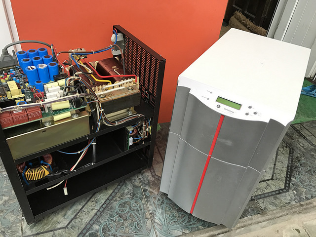

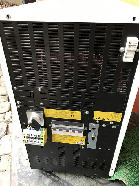

    @ Bạn đọc xem 2 ảnh (dưới bài viết) để được rõ hơn về thiết bị mà bác Thạch thực nghiệm gọi là cái đổi điện...sau đó khi kết luận là UPS :(:(:(.
    Thanh2htb dùng thực nghiệm này để mọi người tham khảo cho nhận định như ơ trên. o_O

    Em nói thật với bác, bác không hiểu mà còn cố cãi cho được, đúng là cái hình bác đưa là ổn áp cách lý,
    Và cái thiết bị của bác Thạch cũng là ổn áp cách ly nhưng nó có 2 chế độ,
    - chế độ Bypass là chế độ bình thường có nghĩa là ko có ổn áp, nó giống với anh em trong hội vẫn dùng đưa thẳng điện áp 220v vào biến áp cách lý, cái em nói là BACl ko có tác dụng gì điện áp nhiễu vào ra vẫn bị nhiễu, vào ra như nhau, vào méo ra méo ko lọc đc cái gì cả
    - chế độ UPS là chế độ ổn áp, điện áp xoay chiều vào được chỉnh lưu thành 1 chiều sau đó lại dùng mạch dao động tạo ra một dòng điện xoay chiều hoàn toàn mới có tần số 50Hz ko bị can nhiễu, sau đó mới đưa vào BACL nên đưa vào sạch thì ra sạch

    @ Có một số khái niệm Thanh2htb chưa hiểu đúng: ( mình thả thính...ổn áp cách ly )
    1, Thiết bị mình đăng ảnh và bác Lê Kim Thạch thực nghiệm là một chiếc UPS Digital Energy LP Series do hãng GE (General Electrics LP Series) của Mỹ.:(
    UPS trên có chức năng ổn định điện áp đầu ra phụ tải...
    @$ Bác Thạch thực nghiệm để đánh giá khi dùng UPS sẽ cho nguồn điện sạch hơn...:p:p:p
    2, Ở chế độ BYPASS trên UPS ( BYPASS MODE), Nguồn điện đầu ra của thiết bị chính được cung cấp trực tiếp từ nguồn điện lưới đầu vào.
    Tuy có được lọc các sóng trước khi tới tải nhưng lại không được hỗ trợ thông qua Ắc quy. o_O
    Chính vì thế mà ở chế độ BYPASS của UPS ( Bộ lưu điện UPS ) nguồn điện đầu ra sẽ không được ổn định, từ đó dẫn đến việc tải sẽ không được bảo vệ khỏi các sự cố về tăng giảm điện áp, tần số hoặc do mất điện đột ngột.
    Chế độ BYPASS nội được thiết kế bao gồm công tắc tĩnh mạch. Công tắc tĩnh mạch này sẽ cung cấp cho tải bất cứ khi nào Inverter không thể hỗ trợ cho nguồn tải. Bộ lưu điện UPS sẽ tự động chuyển đổi sang chế độ BYPASS nội nếu Inverter không hộ trợ cho tải do bị lỗi hay do quá tải.
    Chế độ BYPASS nội này sẽ vẫn được duy trì như vậy cho đến khi Inverter của UPS hoạt động lại bình thường hoặc sẽ được chế độ Maintenance Bypass để sửa chữa.
    3, Chế độ UPS là chế độ ổn áp :(
    Sai về bản chất...bạn tự tìm hiểu để có câu trả lời cho mình.
    Qua 3 điểm mình phân tích ở trên thì thấy:
    - Thanh2htb chưa hiểu về bản chất nội dung tranh luận.
    - Chưa hiểu nội dung thực nghiệm của Lê Kim Thạch là thực nghiệm về tác dụng của UPS.

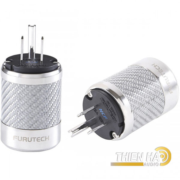

    image.jpeg Sao trên jack cắm chân gnd ( mas) lại ưu tiên làm gấu hơn ấy các cụ nhể kaka .

    động thời chịu lực nên phải làm to hơn bác ơi bác ko thây nó dài hơn à, cắm sâu thì chắc chắn hơn,

    nó còn thêm chức năng mở nắp che ổ điện nữa không dài không to có mà cắm vào mắt

    Bảo đảm tiếp xúc tốt ground trước cho an toàn điện, rồi mới tới nối nguồn điện vào máy. Vì cắm vào trước dễ nghiên gảy nên cần to khoẻ.

    Chân Gnd nó làm "gấu" hơn : to và đặc biệt tiết diện tiếp xúc nhiều hơn nhằm giải phóng tốt hơn , nhanh hơn dòng rò nhiễu đó các bác.
    Hãng thiết kế vậy minh chứng một điều dòng truyền tải mas đóng vai trò ưu tiên quan trọng .
    Nó dài hơn không phải để mở nắp che (hình như ổ hi end không có bộ phận này)
    Nó dài để chạm điểm G sớm hơn các chân còn lại ,chống lại hiện tượng dòng phát sinh do tiếp xúc (move) ạ.

    Mình thấy Anhhdung giải thích như trên là chuẩn xác, nhất trí cao...tiếp đất trước khi tiếp điện, yếu tố an toàn điện đặt lên hàng đầu.

    Bác bẻ cái chân dài to khỏe đi xem cắm được không

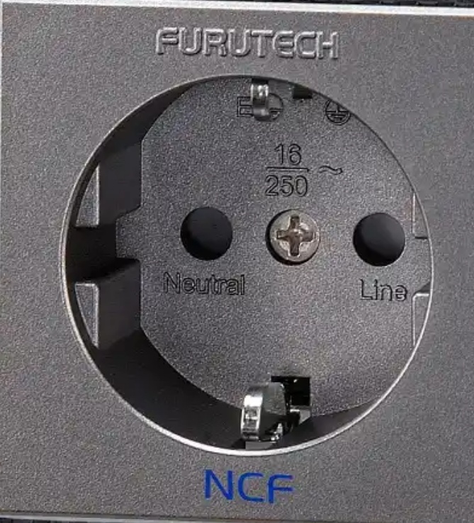

    Này thì tiếp mass trc, toàn ăn tục nói phét, phần tiếp mass trong ổ điện thấp hơn nhiều so với phần tiếp điện
