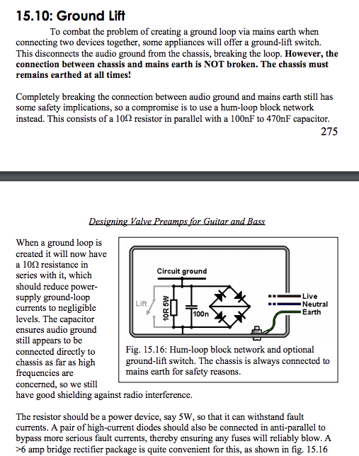

    Vụ diode nếu chơi bài bản sẽ rất hay, mục đích chính chặn ground loops, rất hại cho các dãy tần.
    Cơ bản người thiết kế họ dùng kỹ thuật ground lift (các bác xem hình kèm). Ngoài việc dùng 2 code diode chỉnh lưu còn có con trở 10 ôm và cái tụ.
    To combat the problem of creating a ground loop via mains earth when connecting two devices together, some appliances will offer a ground-lift switch. This disconnects the audio ground from the chassis, breaking the loop. However, the connection between chassis and mains earth is NOT broken. The chassis must remains earthed at all times!

    Sài gòn
    vậy là phải dùng một thiết bị có tính năng ground lift, và diod chỉ là một thành phần trong mạch thiết kế, chứ ko bắt đại vài cái diod giữa dây mass là xong đúng ko ạ.
    Vậy vụ đi dây mass theo đúng chiều dây thì bác có ý kiến gì thêm ko, vụ này mình ko hiểu gì luôn.

    Ứng dụng này cho thiết kế mạch, thường thiết bị thiết kế tốt sẽ có đặc tính này rồi ạ. Còn vụ mắc đại diode vào dây mass em hỏng biết bác ơi.
