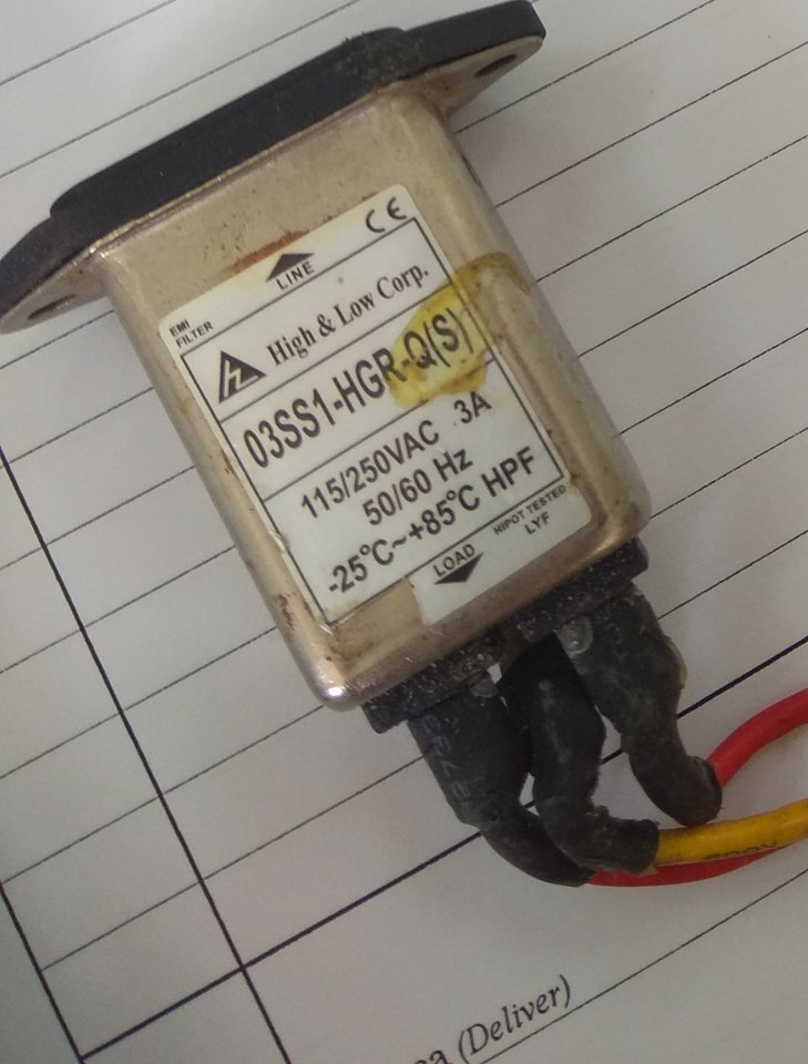

    Jack nguồn kèm lọc EMI em định làm lọc nhiễu cho preamp có bớt được nhiễu nguồn không các bác IMG_20181105_092044~2.jpg
  5. thai64
    thai64 Advanced Member
    10/12/10
    3.664
    1.358
    @ Có tác dụng với phần xử lý nguồn điện đầu vào của thiết bị kém chất lượng.
    Không có tác dụng với thiết bị hiện đại...

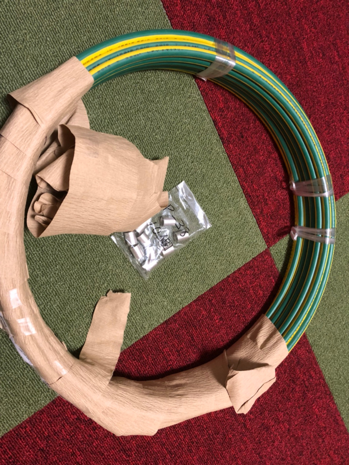

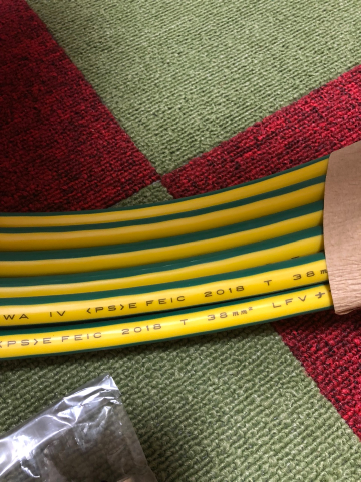

    Em cảm ơn bác ạ.
    1/ Em lỡ đóng cọc 2.5m rồi ạ, các cọc cách nhau 1.3m là do điều kiện hạn hẹp không cho lớn hơn ạ.
    Chắc mai em nhổ lên cắt ngắn đi còn 1.3m là ok phải ko ạ. :D , nói vậy thôi chứ với điều kiện của em thì như hiện tại là ổn rồi ạ.
    2/ Dây nối các cọc, em ko có điều kiện sới sâu nên thôi em dùng dây có bọc vỏ, và nối 5 cọc đó vào ạ.
    3/ Dây 38mm2 đã về, em chỉ còn xếp thời gian thi công nữa là xong ạ.

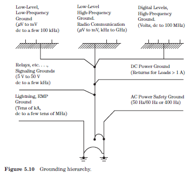

  21. hoangtrong
    hoangtrong Advanced Member
    2/5/13
    3.572
    2.247
    Sài Gòn - Gia Định

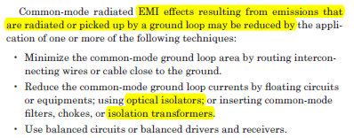

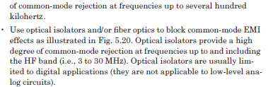

    Tài liệu của bác dẫn khá thú vị, một số thứ được trình bày trong tài liệu này mình đã áp dụng được một thời gian rồi, rất hiệu quả, nhưng chưa chia sẻ vì đó chỉ là kinh nghiệm do bản thân đúc kết, vì khi nói ra e rằng nhiều người sẽ hỏi cơ sở lý thuyết ở đâu ra. Ví dụ như tách nhóm nối đất (trong tài liệu bác dẫn gọi là Grounding hierachy), mình chia ra 3 đường nối vào đất: 1 đường nối đất cho tất cả giáp kim loại của 5 sợi dây nguồn; 1 đường nối đất cho vỏ BACL, vỏ pre, vỏ 2 hộp phân tần và vỏ của 2 super tweeter; 1 đường nối đất cho mass hệ thống (CDP, phono box, input isolation transformer trong pre passive, 3 amp + 1 buffer đèn của hệ thống triamp). Nghe hay hơn trước nhiều về sound stage và sound image. Tuy nhiên nối đất ở bậc cao hơn thì mình nối qua 1 linh kiện nữa, nghe còn tốt hơn nữa về sound stage và sound image. Để xác định linh kiện này nếu chỉ chú ý biến đổi âm sắc mà không chú ý biến đổi không gian thì thường khó thành công.
    Về việc dây ground có thể hoạt động như một dây anttenna vì mình chưa bàn tới, mình chỉ muốn lưu ý mạch vòng trên đường đi của tín hiệu trước khi ra tới đất nó ảnh hưởng rất nhiều đến chất lượng âm thanh. Ngay trong tài liệu bác dẫn, nối đất không phải là chìa khóa vạn năng giải quyết tất cả mọi vấn đề nhiễu, họ có khuyên:
    Việc dùng isolation transformer thì mình đã dùng được 3 năm nay rồi, rất hiệu quả. Vài dòng chia sẻ hy vọng bác có thêm động lực khám vụ nối đất dễ mà khó, khó mà dễ này. Chúc vui !
