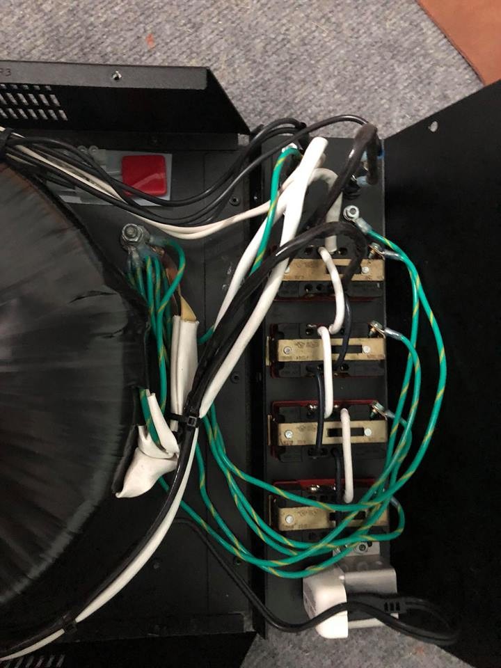

    1. Chúc mừng bác có đôi tai chuẩn và khách quan, nghe nhiều hơn nhìn, nghe bằng lý trí không phải bằng cảm tính. BACL không có tác dụng với một số thiết bị âm thanh: đó là các t.bị sử dụng nguồn xung, hoặc ngay nội tại thiết bị đã có 1 biến áp cách ly làm nhiệm vụ hạ áp cấp nguồn. Bác hãy tìm hiểu kỹ bộ nguồn thiết bị mình đang cắm trong hệ thống âm thanh.
    2. Có thể tai bác hơi trâu... Điều này là tốt vì sẽ đỡ money cho bác rất nhiều.
    3. Bác hãy đi chân đất, cắm bút thử điện vào 2 đầu nguồn ra của BACL. Nếu sáng thì nghi là dò điện. Nếu ko sáng là BA bình thường, việc tê tay là do thiết bị khác gây ra.
