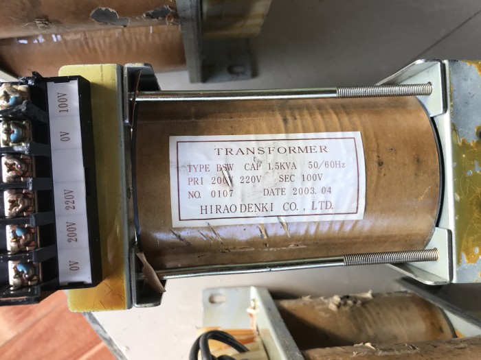

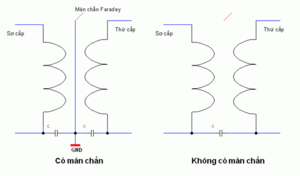

    @ Bác có thể cho vài bức ảnh chân dung em nó, cầu đấu dây...? o_O

    đây bác em lấy trên mạng 201308171741_1150915_207120776116553_1909.jpg 5b714223e32b5_1534149155.jpeg 5b714223e32b5_1534149155.jpeg 5b714223e32b5_1534149155.jpeg

    Cảm ơn bác, em đang dùng cái UI có màn chắn chuẩn luôn, nhưng vẫn hóng xuyến và biến áp ống nước nhưng thấy cả 2 hình như không có nên em từ từ đã

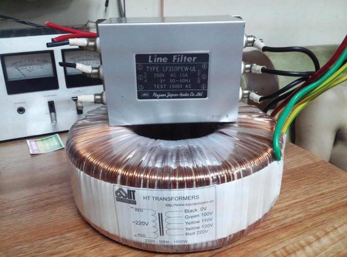

    Mình góp ý muốn nghe nhạc... chơi audio... thì trước tiên phải có điện nguồn sạch sẽ, đủ vôn... Ở đây sẽ nói về cách rẻ nhất mà hiệu quả nhất mà e đang chơi. Điện lưới ở VN thường tăng giảm với biên độ lớn, vd: giờ cao điểm 190-210v, giờ thấp điểm 230-250v... Vì vậy e chơi ổn áp. Trước khi qua ổn áp nên đi qua cục lọc điện (noise filter), điện từ ổn áp trước khi đi đến cd, ampli... phải đi qua một cục lọc riêng biệt tuỳ theo cs của món đồ đó. Vd: cd phải qua cục lọc 1A, ampli từ 3A trở lên... Với điều kiện bắt buộc phải nối đất, e bắt vít cục lọc lên ổn áp để triệt tiêu nhiễu luôn. Nếu b ở SG tới nhà e nghe thử cho biết. Bacl công dụng chủ yếu là chống giật không có công dụng ổn áp & lọc điện. Vài chia sẻ với b & ae. Bacl bán đầy ở qlộ 1A, kho bãi ở các đường nhánh & các hẻm hóc xung quanh. Người ta toàn cưa ra lấy đồng bán ve chai, e thấy sao nói vậy nếu b ở SG e dẫn đi coi chơi. Chịu khó đi tìm lục lọi cục lọc điện noise filter cũng dễ ẹc ở kho bãi người ta giục lăn lóc rẻ rề bán kg. Tks.
