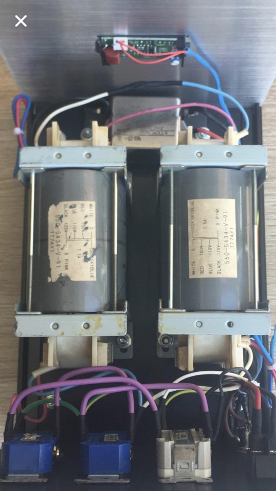

    IMG_0029.JPG con ống nước của e có 1,7kva mà nó chỉ có đường vào là 100v ra thì đủ 100,120,220 e hỏi thợ là thay điện vào đc ko ng ta báo ko ổn vậy ko lẽ lại phải chơi lioa lấy 100v vào

  10. ngô Tấn Phong
    ngô Tấn Phong Advanced Member
    6/5/19
    399
    1.325
    Bác chụp kỹ tem máy xem hai cuộn Pre/ Sec như thế nào..Nếu vào mỗi cuộn 100VAC. đấu nối tiếp chỉ được 200VAC thôi.. Tôi có hai cục như Bác. 1500KVA/cục.. Vào 220V. Ra 100: 110V đấu đủ cổng Ăn chơi.. Ra 100,110,220VAC..

    vậy lên e vẫn để vậy dùng ko dám động chạm hỏi og trc đấu nối bán cho mih thì ôg bảo thử hết rồi vẫn phải cho về vào 100v
    bác cho e hỏi dòng NWC này dùng có thua nhiều dòng khác ko ạ tại e chưa có đk va chạm
    với khi dùng nguồn ra 220v thì tải của bacl sẽ giảm đi nhiều so với cs thực phải ko ạ

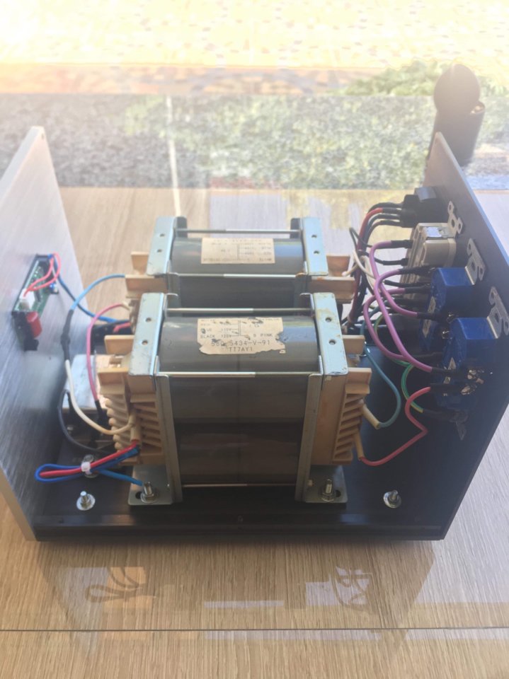

    IMG_0267.JPG đây bác ơi có đổi dòng vào đc ko ạ

    Con BA này của Bác k đổi Pre/ Sec để ra đủ cổng đươc. Đấu nối tiếp 2 cuộn đầu vào. Whire/Blue 220v>>Bác ra được 100v/ 200v.. Dùng chuyên cho Hàng nội địa Nhật 100V. Mình k có điện 100v/200v/ Vào để Bác ra đủ cổng ăn chơi.. Vài lời cùng Bác..

    vậy điện vào 100v ra lấy dòng 220v dùng có vấn đề gì ko ạ
  24. ngô Tấn Phong
    6/5/19
    399
    1.325
    Không vấn đề gì.. E nhớ thời bao cấp. Biến áp đầu vào 4 Selector.. 220v. 160v. 120v. 80v.. Có những hôm điện Hà nội như con đom đóm..
