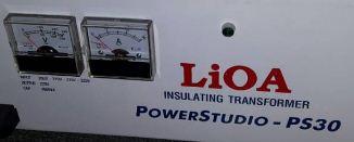

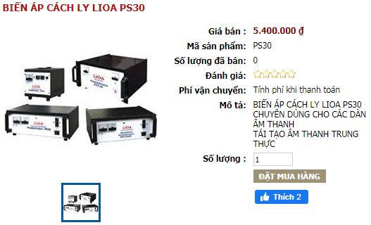

    Tổng công suất của tất cả các thiết bị đầu đĩa CD, âm li, loa vào khoảng dưới 1 kVA. Với chi phí cho BACL khoảng 5 triệu đồng, em có xem thấy chiếc LiOA PS30 trong khoảng giá và là hàng chính hãng của VN. Các bác xem giúp, với mức giá như vậy có những chọn khác tối ưu hơn không.
    Tks for All.

    Với cùng mức công suất, thì biến áp lõi xuyến có hiệu suất cao nhất, mọi hao phí do tỏa nhiệt, do từ thông tản là thấp nhất. Bác có thể nói rõ hơn về "tốc suất cao" trong BACL? Về hạn chế: Do hầu như không có khe hở không khí trong mạch từ nên biến áp lõi xuyến dễ bị bão hòa từ ngay ở thời điểm được cấp nguồn, dòng khởi động có thể lớn hơn dòng định mức vài chục lần?
    Theo link của bác chỉ dẫn, em chưa thể xem hết; tạm thời chú ý một điểm có thể coi là một trong các tiêu chuẩn chọn BACL: điện dung ghép sơ cấp - thứ cấp càng nhỏ càng tốt (xét với cùng một công suất của BACL), như trong video thấy điện dung sơ-thứ của BACK hình như 3 kVA chỉ vào cỡ 0.0005 pF?
