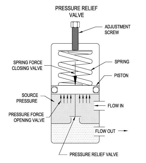

    @CafeNovember: Cảm ơn bác đã giải thích các khái niệm van từ và tốc suất liên quan đến biến áp. Nhưng, quả thật là em cũng dùng Google tìm thêm mà cũng chưa thấy rõ ràng hơn.
    Lại nhờ các bác minh họa rõ thêm về các khái niệm trên.

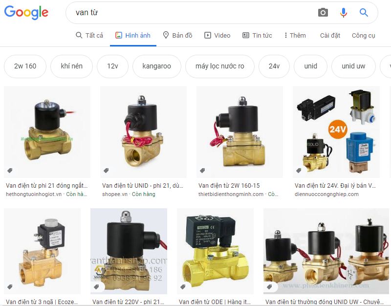

    Em dùng từ Van từ cho các bác dễ hiểu thôi, bác lôi cái ảnh van nước ra bùn cười chết hjhj.

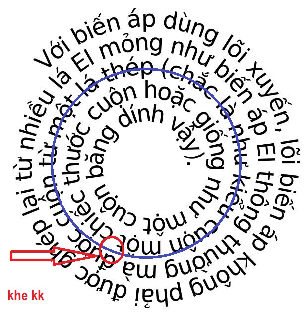

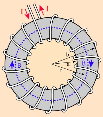

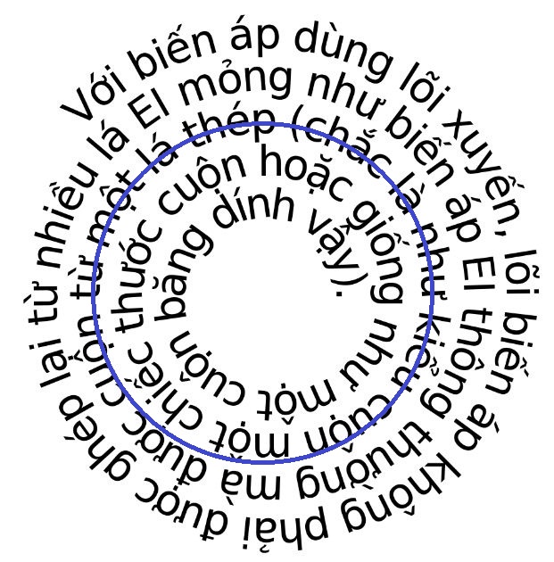

    Nhận xét này có vẻ như chưa hợp lí: "Từ thông chạy trong nó chạy liên tục ko có điểm cản trở." ???
    Lá thép chế tạo lõi như dòng chữ được viết liên tục theo đường xoắn ốc. Giữa hai lớp thép kế tiếp nhau là lớp mỏng cách điện, dù được quấn sát cũng vẫn có khe hở không khí ở đây.
    Theo em được biết thì trong lõi từ hình xuyến, các đường sức từ được coi gần đúng là những đường tròn đồng tâm; chính vì thế mỗi đường sức từ là một đường cong khép kín (đường tròn màu xanh như ảnh minh họa). Muốn vậy mỗi đường sức từ đều phải xuyên qua biên là lớp mỏng cách điện giữa hai lớp thép kế tiếp (khe không khí) mới có thể thể khép kín được.
    Tks for All.
