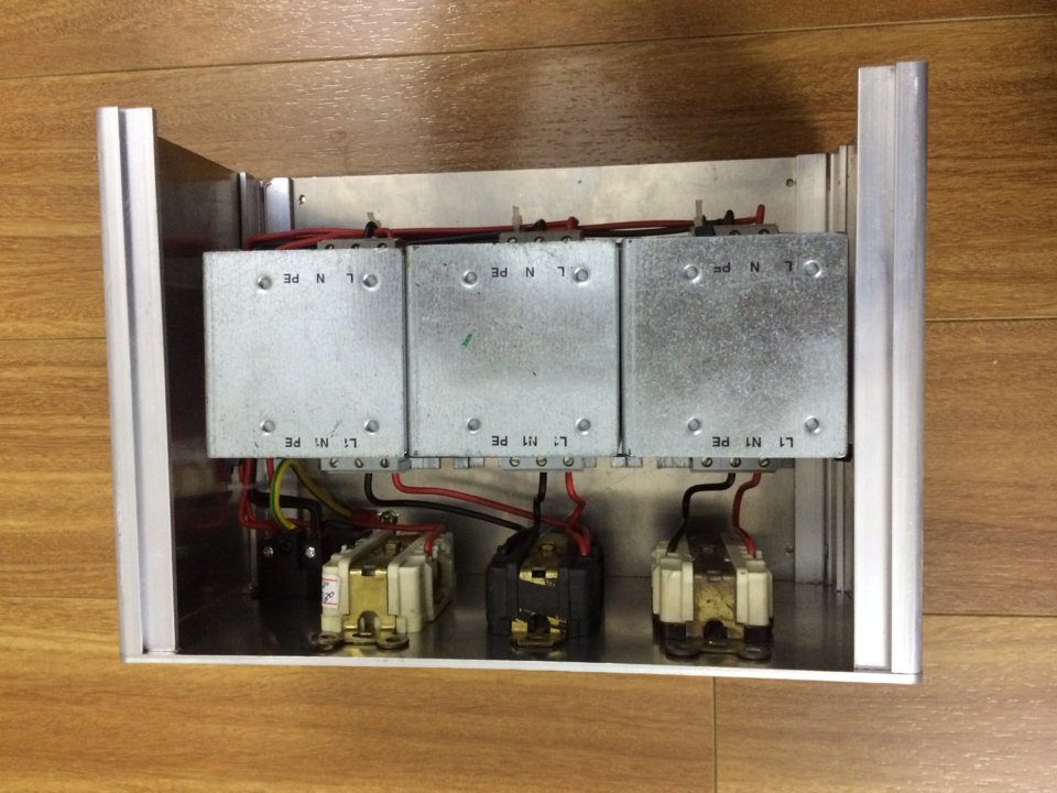

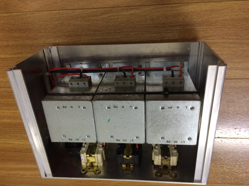

    F1F78B94-7C69-4578-9FC3-BC4D110DDD37.jpeg 4B393CA9-56A6-4F3B-A006-E1FCC48DAF98.jpeg A2E5B885-AD53-40D4-BC09-AA9F2625A0D5.jpeg Trước em chỉ dùng lọc sau bacl thôi. Bây giờ thì ko có cái lọc nào nữa.

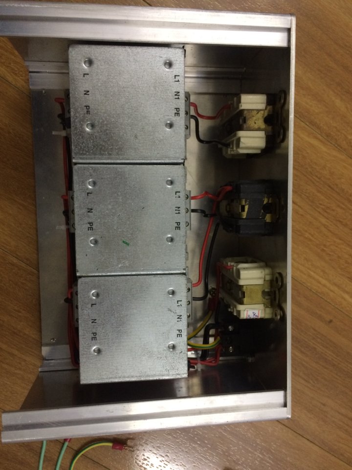

    Lọc trước của em 5a cho cd, 10a cho amp.

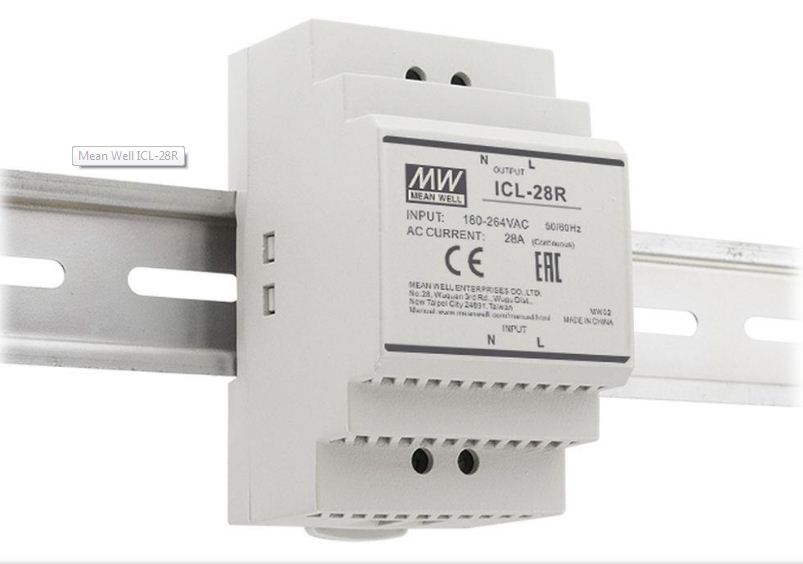

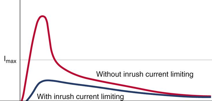

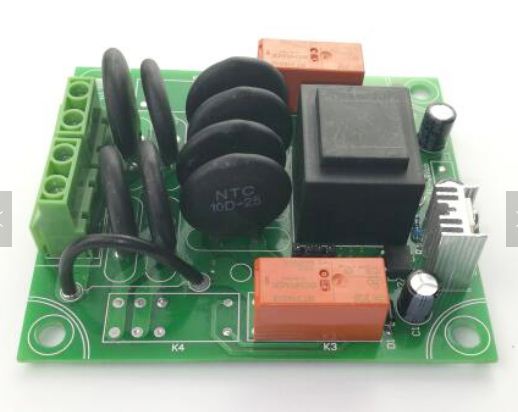

    Mạch hạn dòng ( là cái Inrush Current Limiter ) chắc nhiều người biết. Nó như trong ảnh và link của nó ở đây:
    https://www.digikey.com/product-detail/en/ametherm/MS35-20010/570-1026-ND/749866
    Tuy nhiên giải pháp là mạch khởi động mềm là tốt hơn cho audio.
    Nhưng mình cái mạch khởi động mềm thôi thì chưa đủ.

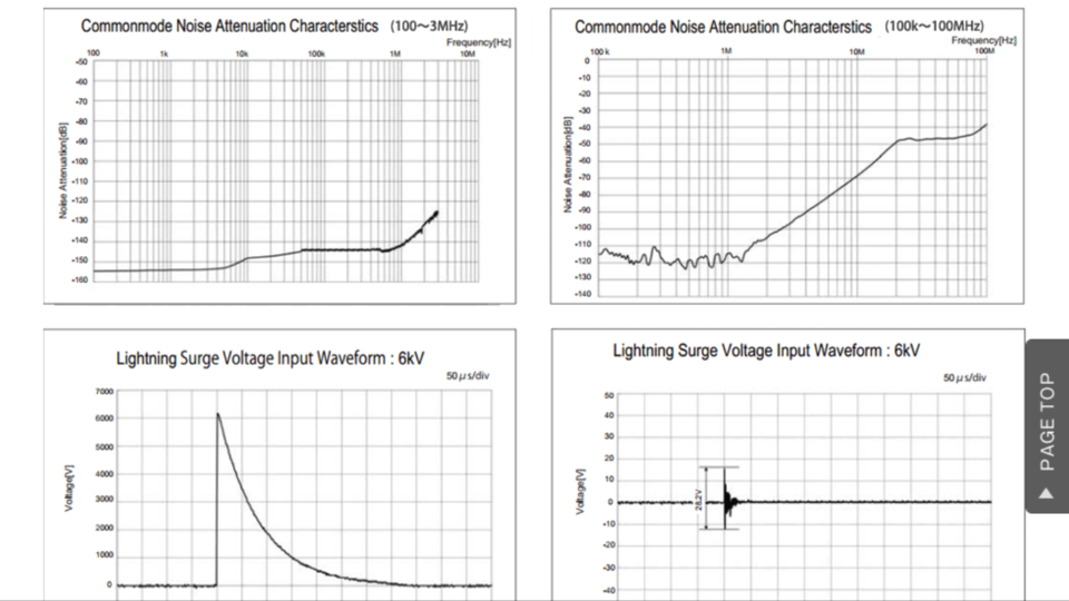

    Chào bạn Nghĩa, câu hỏi của bạn rất hay, sẽ thật là thiếu sót nếu quên ko trả lời câu hỏi của bạn.
    Để đánh giá khả năng cắt lọc nhiễu của BACL, chỉ có cỡ chục hãng chuyên làm BACL cắt lọc nhiễu là công bố nó trong Catalogue. Nó là mục Noise Attenuation Data. Trong đó bạn sẽ thấy biểu đồ suy hao nhiễu cả 2 chế độ: Common-Mode Noise Attenuation và Normal-Mode Noise Reduction ( xem ảnh kèm theo). Ngoài ra bạn cần quan tâm đến 1 thông số quan trọng: dòng rò tại mức điện áp danh định.
    * Về định lượng, hệ số suy hao/ giảm nhiễu càng lớn càng tốt. Như bác thấy 2 hình trên của biểu đồ, độ suy hao mạnh nhất ở dải tần 100Hz -> 1MHz là hơn -146dB (19.952.623 ~ 20 triệu lần).
    -100dB ( 100.000 lần) tại 2,75MHz.
    -60dB ( 1000 lần) tại 14Mhz.
    -50dB ( 316 lần) tại 20Mhz.
    * 2 biểu đồ bên dưới cho bác thấy rằng BACL đang đề cập đã làm giảm đỉnh sốc điện áp tới 212 lần và dập tắt nó chỉ trong 1/10 thời gian tồn tại của xung gốc.
    * Cách đo đạc: cách đơn giản và ước lượng để kta độ cắt nhiễu của BACL là đo Cp/s ( điện dung ghép Sơ - thứ cấp). Tại vì đồng hồ đo của các bác chỉ đo đc tại cùng lắm 6tần số (100, 120, 200, 1kHz, 10kHz, 100kHz mà khổ cái là nhiễu và méo nó chủ yếu là hài bậc lẻ, căng nhất là ở tần số 150Hz và 250Hz, thế mới đau .
    ???Ko biết hãng nó đo trên cả 1 dải tần rộng như vậy có phải là ko tốt như bác nào ý bảo nó thần thánh vấn đề quá phải ko? Hay nó dỗi hơi thừa tiền đi sắm máy đo quét vớ vẩn ?
    * Ngoài cách đo Cp/s bằng LCR meter trên ( ko có thì dùng cái đồng hồ kim đo kiểu tụ siêu bé) thì nó chỉ rất tương đối thôi vì phép đo của hãng còn tính thêm tác dụng của mấy cuộn Shield nối đất nữa mới đạt đc thông số ghê gớm như vậy.
    Post này em cố gắng cắt gọt hết các giải thích và vấn đề phát sinh mà nó đã dài vậy. Nói thật vs các bác, Nếu viết về kỹ thuật thì các tài liệu luôn có xu hướng chi tiết đầy đủ người đọc mới hiểu được, cho dù phải đơn giản hoá thì càng như vậy nó càng dài.
    HoanComf, Nghĩa Teppy and Hoang_Anh like this.

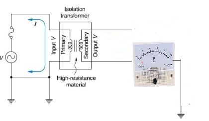

    Như vậy, một trong các dấu hiệu nhận biết BACL tốt là dòng rò sơ - thứ. Em là người dùng mua BACL, có thể đo dòng rò sơ - thứ bằng cách cấp điện sơ cấp; nối ampe kế giữa một trong các đầu ra thứ cấp với dây tiếp đất để đo dòng rò này. Dòng rò càng nhỏ thì chất lượng biến áp càng tốt. Bác xem giúp cách em đo như vậy có phù hợp không?
    Tks for All.

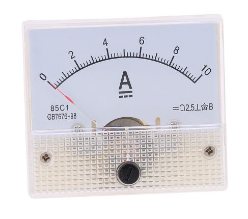

    @Pilab : cách làm đúng theo e như sau:
    1. Lấy 1 đầu Input phía Hi-side gọi là A
    2. Lấy 1 đầu output phía Low-side gọi là B.
    3. Nối A vào L-220V
    4. Nối B vào 1 đầu ampe kế dòng uA. Đầu kia của Ampe kế nối vào dây N của ổ cắm.
    5. Nối dây Shield ( nếu có) xuống tiếp địa.
    6. Cắm điện và xem đồng hồ. Gửi thông số lên đây ta phân tích.
    7. Trong hình của bác, Hi-side là đầu dây Input phía trên. Low-side là đầu dây Output phía dưới.
    Cách xác định nó trong BA như sau: nhìn cuộn sơ cấp cái sợi nằm trong cùng lớp đầu tiên chính là input Hi-side. Nhìn cuộn ra ( thứ cấp) cái sợi nằm ngoài cùng chính là Output Low-side.
    8. Nên dùng đồng hồ kim, vì đồng hồ số phải loại đắt tiền đo uA mới chuẩn.

    Em hỏi chút, như thế này thì vỏ BACL cũng được đấu mass ạ? Vì cái chân Hubbell bắt vào vỏ có nối mass.
  25. OCTAVE
    OCTAVE Advanced Member
    25/3/15
    87
    205
    Vâng bác vỏ máy được nối đất, nên bác thấy ổ hubell trên chỉ có 2 dây nguồn đỏ đen được nối với ổ, còn nối đất cho ổ hubell thông qua vỏ.
