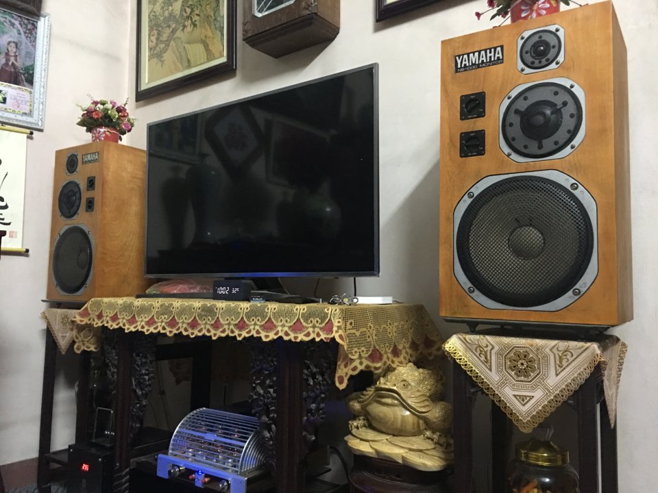

Em đã nghép cặp này với đèn rồi, nghe hay hơn hẳn bass xuống thấp hơn, mềm hơn, tép không còn khô và chói nữa, tóm lại là nhạc tính hơn. Em ghép trực tiếp không qua rề, amp TLV EL 84 có 15W. Em thấy đánh giá của nước ngoài Nếu ghép 1000M với EL34 có công xuất khoảng 30w nghe lại hay hơn ghép với 300B mặc dù 300B đăt hơn.
Nói về ghép cặp loa này quả là khó vô cùng nếu dùng đèn EL84 nghe tốt ngọt ngào mướt nhưng chưa đủ lực nên bass chưa được như mong muốn, lửng lơ, nếu mới nghe sẽ cảm thấy là đủ tốt, nhưng nếu dùng những bản nhạc khác thay vào thì sẽ rõ ngay yếu điểm, dùng đèn EL34 PP thì dư nhưng nghe vẫn cảm thấy không ổn vì độ tinh tế, ngọt ngào không bằng EL84. Em đang nghe Loa này với Pre+Pow NAKAMICHI 7 thấy tạm ổn nhưng phòng ốc chán quá nên đôi lúc cũng chưa vừa ý :mrgreen: Vài dòng cảm nhận của riêng em như vậy

Em thấy bảo NS1000M cần âmly công suất lớn nhưng em đã thấy một bác ghép NS1000M với Unision Reseach S2, thiết kế 2 bóng EL34, class A chỉ có ~5w/kênh âm thanh ra khá ấn tượng: trung nghe rõ và nổi về phía trước, trép chi tiết nhưng không chói gắt, bass cũng thấy không tệ như dự đoán ban đầu thế mới lạ chứ. Em chỉ sợ ghép thế này là một tiền gà ba tiền thóc thôi.
E dùng đèn 4 bóng cs KT88 vả cho ns 1000m rơi hết răng, tiếng lại rất mượt. Chơi được đa thể loại nhạc.
NS1000M hả, em từng thất bại với 5 cái ampli bán dẫn đủ thể loại, rồi 1 lần say rượu, vô tình cắm nhầm vào cái EL34se, thế là ko rút ra được nữa bác bác ah.

Đúng ý em. Cái cọc loa nhìn chán quá, e phải mua bộ đuôi chuột vì 1 chữ đỡ mất zin vì vẫn đi mượn loa. Của e là xong trong 10’ rồi
