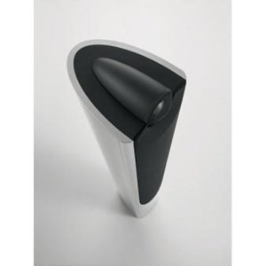

    do đi vòng vòng mấy cái siêu thị điện máy, thấy trưng máy cái loa cột hình oval ( làm bằng gỗ bóng ) nhìn đã thiệt. nên mới có ý định bán loa đang sài đi, nhưng bán thì cũng kô bit bây giờ nó còn khoãng bao nhiu tiền ->> mới hỏi ý kiến của mọi người.
    nghe nói là đóng theo kỉ thuật mới " chống âm đứng" , có ai rành có thể giải thích sơ sơ được kô.

    Cái thùng loa cong đó để giảm thiểu cộng hưởng sóng đứng, chứ không phải âm đứng.
  13. BachDuong
    BachDuong Moderator
    2/12/05
    4.998
    879
    Hanoi
    Cái kỹ thuật chống sóng đứng nghe có vẻ kiêu xa nhưng thực ra cũng chả phải kỹ thuật mới gì cả vì người ta ứng dụng từ cách đây vài chục năm rồi. Nôm na là trong môi trường hoạt động của sóng âm thanh mà có các bề mặt phẳng song song với nhau thì nó sẽ cộng hưởng sinh ra một dạng sóng đứng (standing wave) gây nên hiện tượng uôm uôm ùm ùm. Vì thế mà người ta tìm cách để giảm sóng đứng càng nhiều càng tốt. Chẳng hạn trong phòng nghe thì người ta dùng vật liệu phụ để biến mặt tường thành dạng zic zac, lồi lõm bất định... làm sao cho không có mặt phẳng song song, và "vê tròn" các góc vuông cạnh tường. Còn đối với loa thì người ta đóng thùng hình oval, hình bát giác....để tránh các cạnh thùng song song với nhau. Đại loại là thế.

    cho hỏi là mấy cái này toàn > 1000$ mà độ nhạy có 90dB à, sao mà mắc wa.
    B&W MT30 nhìn phê ghê
