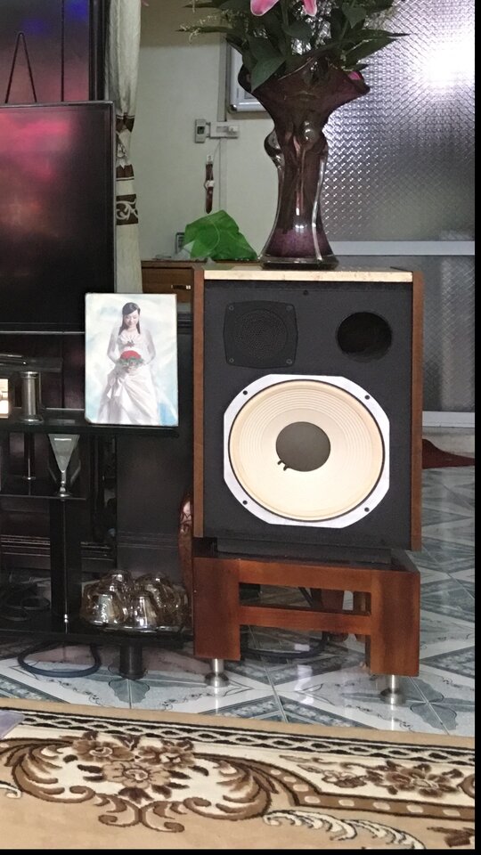

    Xin hỏi các bác cặp này nghe nhạc vàng ổn ko ạ và xin luôn kinh nghiệm phối ghép

    Thế nó như nào e xin bác chia sẽ ạ

    - Nghe nhạc vàng không hay, nhưng nghe cổ điển và jazz thì cực phê.
    - Đòi hỏi amply khá, không cần c.s quá lớn, nhưng cũng phải tốt, đòi hỏi nguồn phát trung thực, càng ngon càng hay.
    - Loa thì không có gì phải độ đẽo, ngoại trừ: thay mấy con tụ ở Lpad, thay dây bên trong driver. Phân tần LX-10 cũng chỉ có 2 con tụ, thay được càng tốt
    - 175DLH 8ohm (cẩn thận vì có cả 175 16ohm)
    - Bass vàng (của cụ trên hình như đã refoam thì phải, nhân tiện có lẽ thay luôn màng loa :D )
    - Cabinet phân biệt rất rõ, giữa 101Lancer và C56 Dorian. Cabinet (thùng) của C56 Dorian có hõm đằng sau lưng, tem in rõ
    - Ê-căng C56 Dorian là e-căng gỗ, mắt cáo, # ê-căng L101 Lancer (vải, lưới).
    - Âm thanh cả 2 (C56 Dorian và L101 Lancer) là giống nhau, trong điều kiện cabinet zin.
    - Hoàn toàn có thể nâng cấp (thêm 077), nhưng với điều kiện phải nâng cấp cả phân tần.
