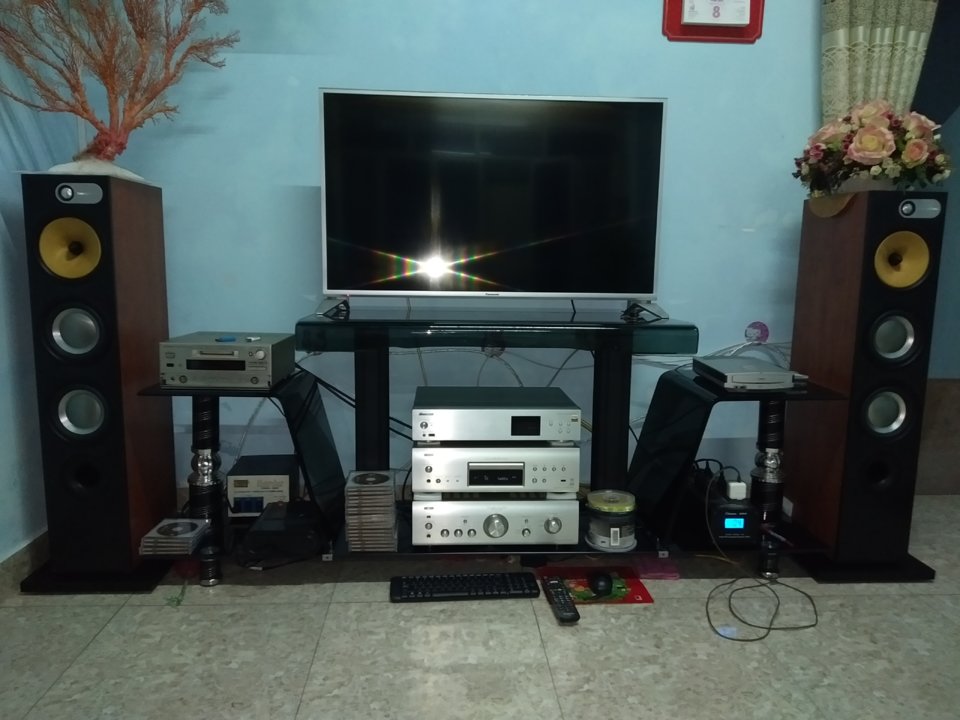

    Em có cặp b&w 683 đang ghép với bộ denon 1500se và sacd 1500se....em định rước con denon 2000se về liệu có ổn không ..mấy bác có kinh nghiệm cho em vài lời tư vấn ạ...

    Mình muốn chuyển qua chơi số nên muốn bán bộ denon 1500se + sacd 1500se ( máy rất đẹp) , bác nào có 2000se hoặc s10ii muốn giao lưu thì ới mình .0915438304. IMG20190610174111.jpg
