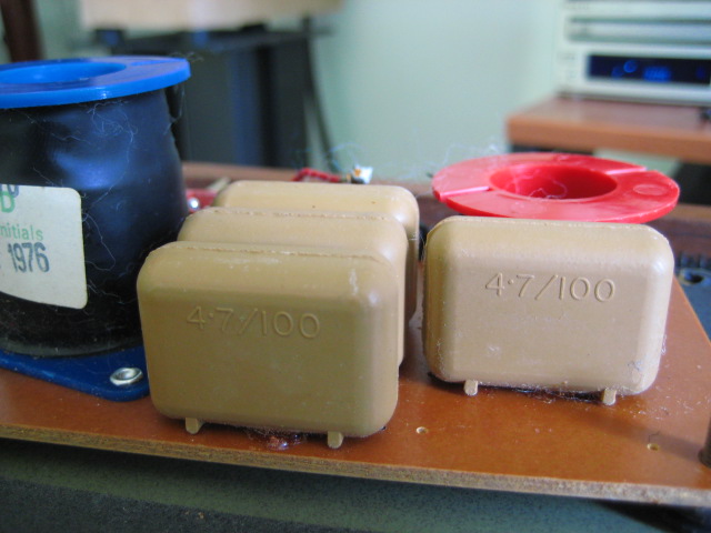

    Em gửi các bác xem hình bộ cross loa B&W DM5 của em nhé.
    Em nó sinh năm 1976 nên em đồ là tụ cũng lão hoá hết rồi. Các bác xem thử nên mod ở đâu & xài loại tụ nào cho phù hợp nhé :wink:

    Bác qua shop "Dũng yes sir" và shop "cá sấu hoa cà" có tụ Solen thay vào, nếu có nhiều money thì tụ auricap : trị số 4,7uF còn 100 là điện áp an toàn tụ chịu đựng, cứ lựa tụ lớn vol hơn là ok. chúc vui
    còn Mcap thì bên shop CK audio hay saigonhifi

    Cám ơn bác nhiều ạ. Nhưng có điều em không rõ là sao các loại tụ bán ở các shop có hình dạng không giống tụ trên cross của em nhỉ? hay là tại tụ ngày xưa nó thế?

    đã mang tiếng "mod" rùi thì mua giống làm chi! cứ cái nào hay, bổ, rẻ mang lại âm thanh khá thì mua bỏ vào. còn không thì để nguyên chứ mấy cái tụ trên dễ gì hư.

    Lấy đồng hồ đo xem trị số nó còn đúng không rồi hãy thay. Nếu nó là tụ poly thì không cần thay, tuổi thọ gần như vĩnh viễn

    Mình cũng định khuyên bác như bác ThanhTruc03 vì nhìn mấy cái tụ đó có vẻ còn ngon đấy, kiếm cái đồng hồ đo được điện dung cái nào giảm trị số hãy nên thay, tất nhiên mod tụ ngon hơn cứ làm nhưng phải tốt hơn mới nên thay, cái đồng hồ của Siêu thị AV rất đắc dụng, từ hồi có nó mình rất tự tin với đám tụ đã qua sử dụng :D
