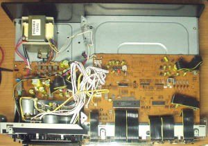

    To bác naks. E thanks much bác. Đúng như bác chỉ giáo, K-1d của E bị trai vòng cao su bánh đá tua băng lui tới bác ạ. Sẵn đây bác naks cho E hỏi: Khi nhấn nút dbx (lúc này máy phát chế độ bdx, ngoài chế độ dbx còn có dolby NR và THRU) thì âm thanh của máy lúc này phát ra nghẹn nghẹn (k đc thoát hẳn bác naks ạ, lúc thì nhỏ lúc thì ré lên to). Ngoài lỗi này ra thì máy bt, sạch bác ạ. E nghĩ là pal mạch điện nhưng chính xác bị gì mong bác chỉ giáo dùm để E xử lý em nó ạ.[/quote]
    Băng thu với DBX thì mới phát hiệu quả ở chế độ DBX, băng thu thường mà bấm DBX thì gây hiện tượng vậy.
    Ngoài ra có thể bo DBX trên máy sau 30 năm nó biến đổi trị số rồi, giờ muốn dùng nó phải cân chỉnh lại thông số, bộ cơ, level calibration mới có thể thu DBX và phát lại với chế độ DBX ngon được.

    E cảm ơn bác naks đã chỉ giáo-hướng dẫn rất E tận tình, cụ thể. Bác naks cho E hỏi chỉnh level calibration là gì ạ? Cụ thể trên board DBX kênh L/R E thấy mỗi kênh có 6 biến trở chỉnh tần số, có phải chỉnh level calibration là chỉnh các VR này k ạ?

    Để sử dụng các mạch lọc tạp âm Dolby, DBX , bộ cơ của máy cần phải được cân chỉnh chuẩn theo test tape của hãng(Head height, azimuth, zenith etc) và chỉnh level calibration (sao cho tín hiệu thu và phát lại phải = nhau khi thể hiện qua Fl. meter/đèn tia) thì máy mới bắt được tín hiệu mã hóa Dolby/DBX để sử lý hiệu quả.
    Các VR trên bo DBX của bác dành để chỉnh các dòng bo mạch DBX khi đó bo DBX mới hoạt động như thiết kế. Chỉnh bo này cần phải có service manual của máy mới làm được, còn không không nên chỉnh hoặc dùng chế độ DBX vì nó làm chất lượng âm thanh kém đi
