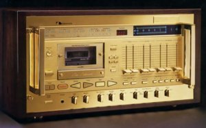

    Em này hàng khủng nhất của Naka đây, nhìn thích quá :D
  6. viethoangosaka
    viethoangosaka Moderator
    11/7/10
    541
    42
    Hanoi
    Con Naka ZXL 1000 Limtited này không những đắt mà còn hiếm nữa, ai sở hữu nó không khác gì cưới được hoa hậu :D . Bác phải là người giàu có lắm hoặc có diễm phúc mới sở hữu được em nó

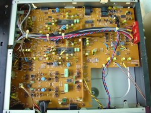

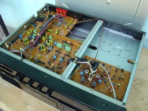

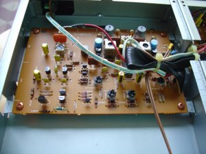

    Bác nghĩ oan cho GX-7100EX rồi :(
    Cái ảnh bác Naks đưa ra thì bác chỉ thấy các board mạch vận hành của máy thôi, còn các board mạch phần thâu-phát nó nằm bên dưới, được tách độc lập và chống nhiễu rất kỹ, đây nè bác:
  20. Maidanhan
    Maidanhan Advanced Member
    14/3/06
    3.722
    1.146
    Bác nhìn hộ con OPAMP gần hai tụ MIca ,1mF và con OPAM gần cọc Input là OPAMP 5233 và 5220 phải khôgn ạ ?
  21. Zorro
    Zorro Advanced Member
    14/12/05
    3.308
    552
    Saigon
    Chào bác.
    Con Opam gần tụ 0.1 là 5238.
    Con Opam gần ngõ input là 5218, nó dùng cho headphone.

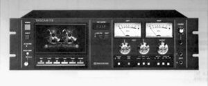

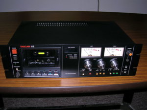

    Nếu TEAC V-7010 va TASCAM 112MKII , cùng tầm tiền , Thì chon mua con nào vậy các Bác. Many Thanks,
  25. phambinh
    phambinh Advanced Member
    22/2/07
    153
    Hanoi
    Theo em thì bác tìm cái 112 trơn nghe hay hơn và đẹp hơn bác ạ
