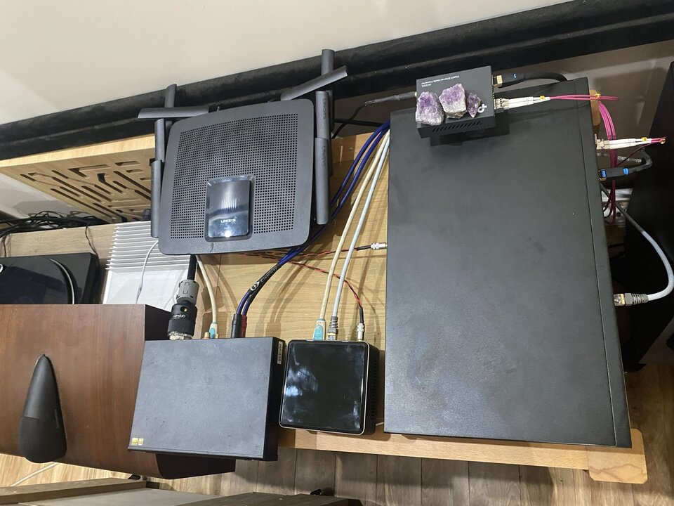

    Em hiện tại có bộ steaming: nuc (xài euphony), switch độ buffalo 2026, cách lý quang tplink và dac topping d90. Tất cả qua BACL và nguồn linear.
    Em tính nâng lên thiết bị thuần stream.
    Hay mình có cấu hình nào khác, em muốn tham khảo trải nghiệm ạ, cảm ơn.

    Nhanh gọn như mình, all in one luôn. Ko biết ở đây có ai dùng bộ này như mình ko???

    Bác thêm 1 PC nữa kết hợp với hệ thống hiện tại rồi chơi Roon và Stream qua Tidal hoặc Qobuz là đơn giản nhất.

    Bác cài Roon lên PC1 và chọn làm Roon Core, cài Roon lên PC2 và chọn làm Roon Bridge, Cả hai PC này kết nối với nhau qua cùng 01 Switch Internet, chúng sẽ bắt tay với nhau và truyền file Video/Audio qua mạng Lan

    Nếu đã đầu tư 2 máy riêng biệt cho chơi nhạc số và đang chơi ROON thì:
    - Máy 2 dùng làm endpoint. Cài hệ điều hành Linux MƯỢN của con MS khá xịn xò Eunhasu_SMS_1000 (cái này hãng SOtM họ Public trên website) nó vừa hỗ trợ roon core, roon core, roon ready và airplay. Khi đó có thể dùng điện thoại để chuyển đổi các chế độ Roon Ready hay Airplay trên máy này.
    - Máy 1 nếu dùng MAC thì quá đơn giản rồi vì nó có sẵn Airpay. Nếu dùng PC win thì phải cài thêm phần mềm hỗ trợ airplay để chuyển tín hiệu sang máy 2, và đương nhiên máy 1 cài roon core để chạy ROON.
    NGOÀI RA khi Máy 2 bật chế độ Airpay thì ta có thể Streaming nhạc, video từ bất cứ thiết bị nào hỗ trợ airplay ví dụ như iphone, ipad đến máy 2 chứ nó không chỉ dành riêng cho Máy 1.
    Em đang chạy giải pháp này cho chú em hắn dùng bảo thích lắm. Còn em thì PC 2 dùng con SOtM_sMS_200_NEO về cơ bản giải pháp cũng tượng tự vậy. Khác là con SOtM_sMS_200_NEO mình mua của hãng về chỉ việc dùng không cần lọ mọ cài đặt.

    Pc1 bác cài luôn euphony. Chơi euphony PC 1 -> Euphony endpoint (Nuc) hoặc roon core (Pc1) -> euphony endpoint hoặc roon bridge (pc2)

    Việc kết nối giữa PC 1 và 2 bác có thể nối trực tiếp nếu Pc 1 có 2 đường Lan (bật bridge mode ttong euphony ở Pc 1). Nếu PC1 chỉ có 1 đường Lan thì nối vào switch buffalo qua đường Rj45. Buffalo cách ly quang qua Tp Link rồi vào endpoint (Nuc).

    Em có một máy PC chơi game (Cấu hình mạnh) không biết làm PC 1 như bác nói có ổn không? Nếu ok em có thể cài PC1 là Roon hay cài euphony?

    Bác dùng PC gamming được nhé bác. Bác lưu ý roon thì bác có thể cài roon Windows luôn dùng cho tiện.
    Còn nếu muốn dùng euphony (nó là hệ điều hành linux) thì có 2 hướng, boot euphony trên usb cắm ngoài hoặc mua thêm 1 cái ssd chuyên dùng cho euphony - khi cần nghe euphony chọn boot option ổ chứa euphony.
    Vẫn lưu ý bác máy gamming chỉ làm PC 1. Cần thêm 1 con làm endpoint (fanless, nguồn linear này nọ) thì mới đảm bảo yếu tố cả về độ động lẫn độ tĩnh nền.
