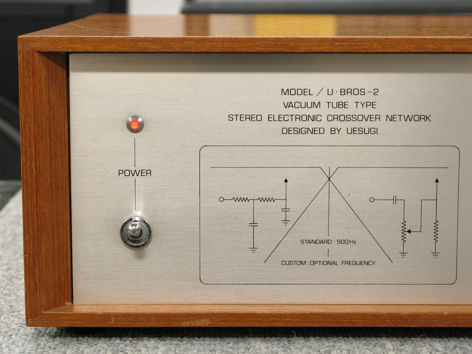

    Mình xin a/e tư vấn về active crossover: Mình mới mua active crossover Uesugi bros 2, 2 đường tiếng, chủ cũ đặt cắt ở 600 HZ nhưng loa JBL K2 9500 của mình thấy đề 650 hz, vậy mình có cần nhờ người đổi tần Bros 2 sang 650Hz hay cứ để vậy dùng cho K2.
    Theo mình nếu chuyển đúng 650hz thì tốt, nhưng dịch dã ngại đi ra khỏi nhà quá.
    Cám ơn các bạn!

    Có cái active crossover có núm văm để thay đổi tần sô cắt. Cái ubro 2 này có thể thay đổi tần số cắt bằng cách thay 4 cái tụ bên trong. Mỗi loại tụ sẽ cho tần số cắt tương ứng tùy mình chọn tụ.

    Giữa 600hz và 650hz khác nhau không lớn. Bác cắm vào không gây hư hại gì cho loa cả.
    Bác cứ để 600hz dùng trải nghiệm đi, khi nào chán thì thay linh kiện đổi qua 650hz

    Núm vặn này để chỉnh độ nhạy của dải trên cho cân bằng với dải dưới, nó không phải chỉnh tần số cắt. Để thay đổi tần số cắt thì thay đổi linh kiện bên trong mạch.

    Cám ơn bác đã chỉ dẫn. Hiện đang dùng 600HZ thấy cũng rất ok so với dùng passive crossover nên mình để nguyên.

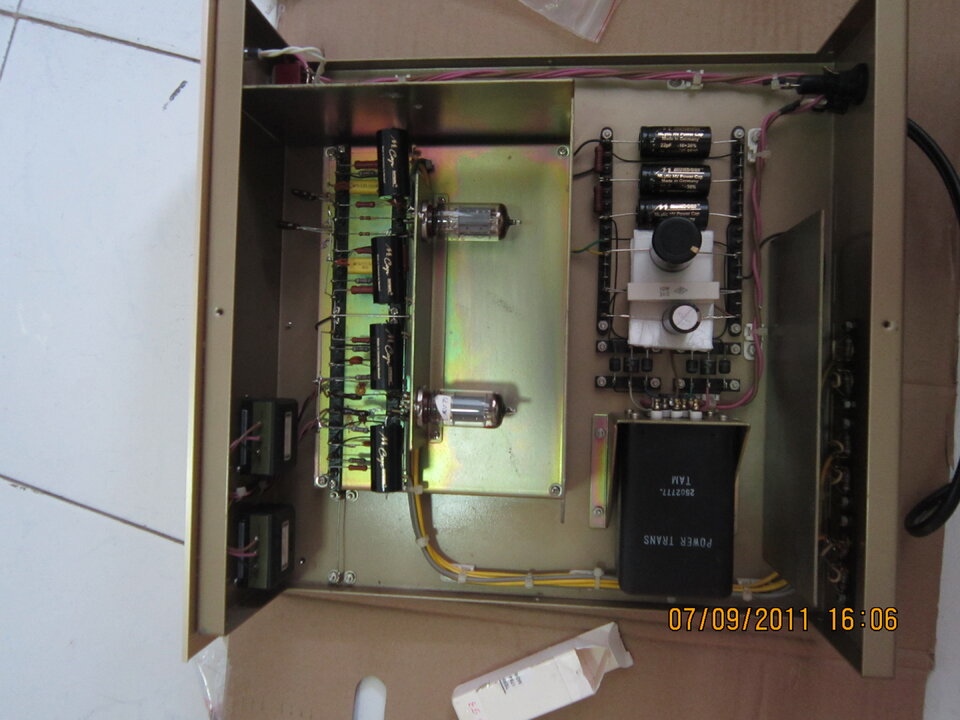

    Hiện tại, mình đấu các tụ trong Uesugi để có tần số cắt 600Hz, (Tụ bác bán Uesugi đưa kèm, bác ấy nói anh thợ dặn vậy, chứ không có sách hướng dẫn) dùng 1 cái Macton MH 300b để đánh cầu trên (mid & trep) và Pass lab X350.5 để đánh cầu dưới thì cảm thấy hay hơn nếu chỉ dùng hoặc 300b hoặc 350.5 đánh cả 2 cầu. Khi dùng 2 amp kiểu này, tiếng mid, trep ngọt của 300B và bass mạnh, sâu của Pass lab.
    Có thể mình sẽ mang cho thợ đặt đúng 650 HZ như thông số loa yêu cầu xem tiếng thế nào.
