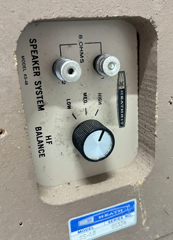

    Có thể không liên quan …nhưng em cứ hỏi ở đây, mong được câu trả lời…
    Em đang dùng loa Heathkit, bass40 jbl…
    Cọc loa xiết ốc (dùng càng cua)..
    Vậy thay cọc loa loại đời mới, cắm được bắp chuối..liệu chất lượng âm thanh có ổn lên không? Nếu đươc, vậy Có cần loại xịn chút không?
    Cảm ơn các bác!

    Mình đã tìm hiểu vài loa cổ, ngoài cọc loa, bên trong loa còn nhiều thứ bạn cần xem: phân tần,dây trong loa chỗ tiếp xúc của chỗ nối các loa con. Mình có con klipsch horn, chổ nối loa con là jack cắm mạ kẽm, sau 40 năm nó xỉn đen cả, mình cắt bỏ hàn thay dây loa mới (theo mình nghĩ tốt hơn) thì thấy loa kêu to hơn, chứ không khẳng địinh có hay hơn không vì làm mất mấy tiếng, cũng không nhớ chính xác nhạc đã nghe.
    Cụ thể cọc loa của bạn đã bằng đồng, loại xiết càng cua là đã chắc chắn, bạn thử làm sạch chỗ nối vào phân tần, chỗ nối dây loa bằng deoxit, hoặc cồn nghe lại xem sao. Có người dùng vài năm không làm sạch, điện trở chỗ tiếp xúc tăng đáng kể, khi thay cọc loa mới chỗ tiếp xúc tốt cứ tưởng tiếng tốt do cọc loa mới. Sau nữa, nếu cả khi cọc loa luôn làm sạch thì thay cọc xịn hơn, vì mạ vàng, rodium vv, chắc chắn đòng điện qua loa có thay đởi, nhưng tay mỉnh có nghe được sự thay đổi này không mới quan trọng vì nó chỉ giảm điện trở cực nhỏ.

    Cảm ơn bác đã chia sẻ, em cũng chưa tháo ra lần nào, cái loa cũng U40 rồi..., để lúc nào rảnh em vệ sinh và tìm hiểu ruột gan... em đang định thay cọc loa và dây chạy trong, tụ hay phân tần gì đó thì không đủ tự tin.
    Cọc loa thì hình như bằng sắt, không phải đồng. Mấy cái lông đền còn bị gỉ ấy, hôm nọ em phải lấy ráp chà hết gỉ đi.:eek:

    Em đã tháo và thay cọc + dây đi trong (cọc WBT, dây triangle OFC)
    Zil:
    Thay:
    Cảm nhận: bass sâu và rõ hơn, và tất nhiên ... đẹp hơn (phía sau).
