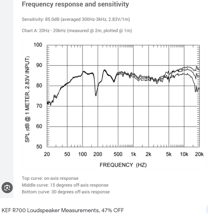

Xin chào cả nhà ! Tôi có 1 đôi FOSTEX T900A ( dùng với loa KEF r700) và 1 chiếc FOSTEX T90A (dùng với loa KEF center), đã có 2 tụ 1,5 uF , 1 tụ 1,0 uF và1 đôi L Pad. T muốn làm phân tần bậc 3 hay 4 và cắt ở tần số 13000 hz hay 14000 hz. Xin mọi người tư vấn 1. nên làm phân tần bậc 3 hay bậc 4 ? 2. có dùng được tụ cũ không hay phải mua tụ khác (cho đúng kĩ thuật) ? 3. nên cắt ở 13000 hay 14000 hz ? 3. cần phải mua thêm gì nữa? Xin cảm ơn cả nhà...
Em xin mạn phép được trả lời theo kiến thức hạn hẹp của em nhé. 1. Em nghĩ cắt bậc 2 được rồi, thậm chí nếu k cầu kì quá có thể làm luôn bậc 1. 2. Bác nên dùng tụ mới cho đỡ lăn tăn về chất lượng & số đo. 3. Bác xem thông số loa chính nó suy hao ở đâu thì cắt bù vào từ khoảng đó. Theo như Spec loa KEF R700 thì Bác cắt tầm 13kh~14kh cũng ổn (tuỳ tai nữa). Tuy nhiên nên dùng volume riêng cho T-900A để dễ điều chỉnh âm lượng. 4. Nếu cắt bậc 2, 3, 4 thì Bác cần mua thêm cuộn cảm, còn bậc 1 thì k cần ạ. Thân.

Trước tiên xin cảm ơn bạn TRANDAIART Hiện giờ mình đang cắt bậc 1. Khổ cái là mình lên diễn đàn đọc nên muốn nâng cấp ... Còn về Tụ thì mình muốn dùng tiếp tục tụ cũ nếu có thể ( bởi vì tụ cũ còn rất tốt và là hàng chất lượng cao )[/QUOTE] Vậy Bác cứ mạnh nâng lên cắt bậc 2 xem kết quả có thay đổi nhiều không. Bác mua thêm vài cuộn cảm & tận dụng lại tụ cũ, nếu muốn nhiều sự lựa chọn nữa bác mua thêm cái selector để chuyển đổi điểm cắt tại 13k hz, 14k hz, 15k hz, 20k hz,... Thân.

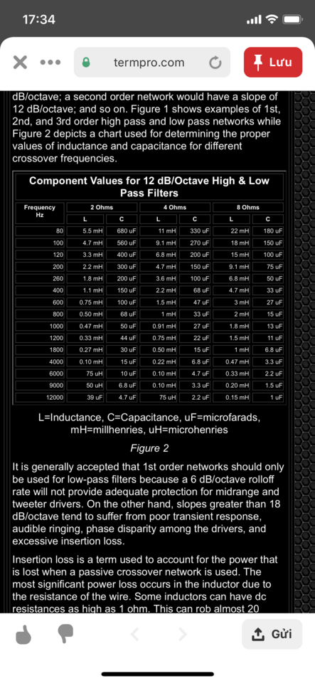

Bạn Thân cho hỏi tụ 1,5uf và 1,0uf thì cần cuộn cảm bn để cắt được ở 13k và 14k hz ? Cuộn cảm nên mua lõi không khí hay lõi sắt từ và trở cuộn cảm 0,06 ohm có ok không ?
