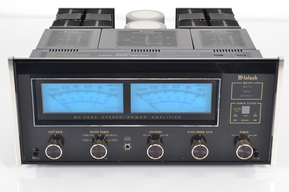

    Chào các bác, em mới dc bạn bên Nhật mua về cho cái pow mcintosh, pow hát bình thường, nhưng vì pow sản xuất cũng trên 40 năm rồi, nhìn cũ và bụi, thì có cần mang đi kiểm tra bảo dưỡng vệ sinh thay thế tụ tị không ạ.
    Em cảm ơn ạ

    Nếu xác định để chơi thì nên đi bảo dưỡng và tìm thợ lành nghề, uy tín để làm, còn không thì để vậy nghe, đừng mang ra mấy tiệm tào lao chữa không bệnh thành có bệnh luôn ah!

    Mình chỉ việc lâu lâu lôi ra dùng chổi quét nhẹ, thổi bụi, chỗ nào thấy có vết rỉ sét do côn trùng chẳng hạn thì dùng dầu lau nhẹ xong lôi vô chiến tiếp

    40 năm nếu check oscilloscope sóng sánh chuẩn thì thổi bụi vệ sinh là ok bác, nếu tín hiệu 2 kênh lệch nhau nhiều hoạc méo tín hiệu ở dãy tần từ tầm 1khz - 20khz thì chắc chắn tụ đã suy hao (40 năm rồi còn gì 1/2 đời người oi) còn việc thay tụ thì tùy có tâm và có tầm hay ko bác ah :D

    Cũng tùy người có tâm có tầm hay ko thôi bác, e cũng nói thật các bác đừng giận :D 10 con amply seconhand nhập về VN thì 9 con đc mở ra sửa lại con còn nguyên kia thì hiếm lắm :D e từng mua seconhand về nhẹ nhẹ thì phải thay lại vài con transistor :D dăm ba con tụ em mua của những bác uy tính mà còn thế đấy

    Rất là cần thiết đó các bác, tháng 4 rồi em mới gửi 3 con pow từ qninh vào sg làm mới lại về chơi cho yên chí. Đúng thời điểm cước vc tăng giá, tiền cước chắc vài tr lận.

    Amp /Power e sợ nhất là mấy em tụ điện
    1. Hiện tượng "Khô tụ" (Tăng ESR, giảm dung lượng)
    Đây là căn bệnh phổ biến nhất của tụ hóa khi xài lâu năm.
    2. Hiện tượng "Rò điện" (Tăng V_lost, giảm điện áp chịu đựng)
    3. Biểu hiện bên ngoài (Ngoại quan của tụ già)
    Nếu bạn mở bo mạch ra nhìn bằng mắt thường, những con tụ già, xài quá lâu thường có các dấu hiệu:
    Mạch điện sẽ bị bệnh gì khi tụ quá già?
    Khi các con tụ trên bo mạch bị "lão hóa", thiết bị của bạn sẽ xuất hiện các triệu chứng kinh điển sau:
    Bởi vậy, trong giới sửa chữa điện tử có một câu châm ngôn: "Sửa mạch việc đầu tiên là đi soi và đo tụ". Thay thế dàn tụ cũ bằng tụ mới chất lượng cao luôn là cách nhanh nhất để "hồi sinh" một bo
    mạch già cỗi hoạt động ổn định trở lại!
    Bản chất: Bên trong tụ hóa có một dung dịch chất điện phân (dung môi dạng lỏng hoặc gel). Dưới cái nóng của môi trường xung quanh và nhiệt độ tự sinh khi mạch hoạt động, chất lỏng này
    sẽ bay hơi và khô dần qua các kẽ hở siêu nhỏ ở ron cao su.
    Hệ quả khi đo bằng máy:
    Nội trở ESR vọt lên rất cao (từ vài phần mười Ohm nhảy lên mười mấy, vài chục Ohm).
    Dung lượng μF sụt giảm nghiêm trọng (ví dụ tụ 1000 μF chỉ còn 200 μF hoặc mất hẳn).
    Hệ số tổn hao D tăng vọt.
    Bản chất: Giữa hai cực của tụ có một lớp màng oxit cách điện siêu mỏng. Xài quá lâu, lớp oxit này bị thoái hóa, "mục" ra hoặc bị hóa chất ăn mòn, tạo thành các cầu dẫn điện li ti giữa hai cực.
    Hệ quả khi đo bằng máy: Máy test sẽ báo chỉ số rất cao ( ). Con tụ lúc này không giữ được điện nữa, nó hoạt động giống như một con điện trở ngầm âm thầm tiêu thụ
    điện và tự xả sạch năng lượng.
    V lost > 5% → 20%
    Phồng lưng, nứt đầu: Mặt xu (vết cắt hình chữ X hoặc K trên lưng tụ) bị đẩy cong vồng lên, có khi nứt ra. Đây là do chất điện phân bị sôi, sinh khí ga tạo áp suất lớn bên trong.
    Chảy dầu, sùi rỉ chân: Bạn sẽ thấy dưới chân tụ có chất dịch màu nâu hoặc đen chảy ra bo mạch, làm rỉ sét chân tụ và ăn mòn mạch đồng xung quanh.
    Tóp vỏ plastic: Lớp vỏ nhựa bọc bên ngoài thân tụ bị co rút lại, hở cả phần nhôm ở đỉnh đầu do nhiệt độ quá cao trong thời gian dài.
    Thiết bị khó khởi động: Phải cắm điện chờ 5-10 phút máy mới lên, hoặc phải bật đi bật lại nhiều lần (do tụ mồi nguồn bị khô, không kích nổi IC nguồn).
    Bị ù nhiễu, tiếng bị rèo (Mạch âm thanh): Do tụ lọc nguồn bị tăng ESR, không còn khả năng san phẳng dòng điện, để lọt lưới nhiễu xoay chiều (50Hz/100Hz) vào tầng khuếch đại.
    Mạch chạy chập chờn, tự khởi động lại: Khi thiết bị tải nặng (loa đánh tiếng bass mạnh, hoặc cánh quạt quay), nguồn điện
    nên em nói thật ko mấy người check kỹ để fix cho các bác đâu :D

    Em không phải quảng cáo, với hiểu biết hạn chế của em thì nhận định về thợ thầy chỉ có vài điểm như sau:
    1. Phải biết check service manual để biết thông số sản xuất của thiết bị, một số máy thậm chí hãng còn có tài liệu chẩn đoán riêng.
    2. Việc đo kiểm bắt đầu từ thông số tổng thể, sai-lệch là biết nguyên nhân từ đâu, cái này phải có kiến thức nền kỹ thuật. Thay thế từng phần, lặp đi lặp lại việc đo-thay cho đến khi đạt thông số. Không thể làm kiểu đo từng chân con trở, tụ vì làm thế cả năm cũng chẳng xong.
    Thiết bị khi bảo dưỡng nếu phải thay tất cả linhk kiện thì nên tiễn luôn, khác gì diy 1 cái máy mới đâu. Trường hợp này khó gặp vì phần lớn là lỗi lão hóa ở 1 vài vị trí nhất định. Các bác trước khi gửi ai đó làm hãy dành chút thời gian trao đổi với họ, bằng cả sự tôn trọng và hiểu biết để hiểu đôi chút về họ thì sẽ biết được phần nào việc đặt niềm tin nơi đó có xứng đáng không. Cách nói chuyện, kiến thức, tính cách làm nghề em cho là sẽ thể hiện qua trao đổi.

    1. Theo em, nên đo kiểm cân chỉnh lại, thay thế trước các linh kiện có tiền sử hoặc đến tuổi lão hóa có sai số cao, khả năng hư hỏng chập chờn cao, việc này giúp cho thiết bị hoạt động ổn định, âm thanh hay hơn, nếu có sự cố cũng hạn chế thiệt hại.
    Máu lửa hơn thì thêm đồ bổ vào sẽ thấy cải thiện không ngờ.
    2. Amply của các hãng danh tiếng xưa, chất lượng linh kiện rất tốt thường ít hư nhưng sai số theo thời gian là không tránh khỏi, nên nếu quan tâm đến chất lượng âm thanh thì nên quan tâm mục 1
