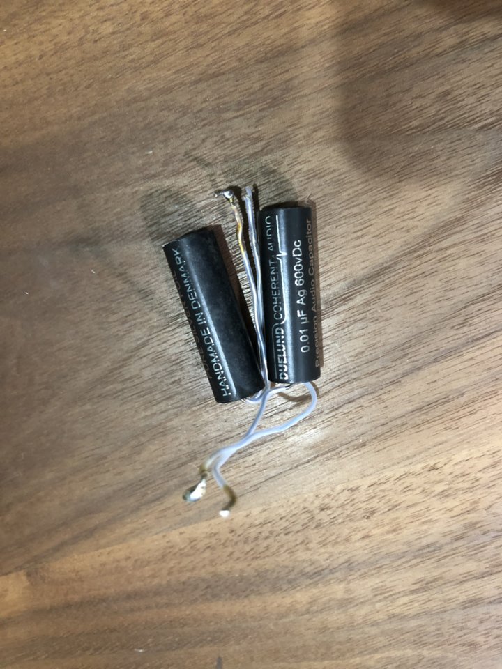

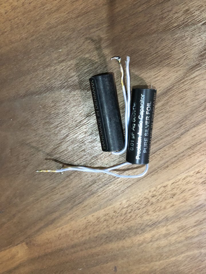

    Các bác cho em hỏi cặp tụ này dùng như thế nào cho hiệu quả ạ, cặp này em mua của shop khá cao 4,4 triệu theo tư vấn về dùng để thử nghiệm đấu vào phân tần cho loa treble nhưng thấy ko hay như mong đợi nên nhờ các bác tư vấn dùng cặp này

    0,01 uF là con số rất nhỏ so với nhiệm vụ "chặn" của nó. Nghĩa là nó chặn hết tất cả nên nghe rất nhỏ thậm chí không nghe gì. 0.1 uF cũng là cực nhỏ rồi.
    Nên thử từ 1uF tới 3uF. Tụ gì cũng được. Điện áp từ 50V và không phân cực.
    Đó chỉ là một phần. Còn phải kết hợp với cuộn dây + trở để dập tắt thệm...Làm cho loa ra chất âm trong hơn, sạch hơn.
    Hình copy, mình theo sơ đồ cơ bản này để chơi loa treble của mình. Linh kiện có thể thêm bớt theo nhu cầu. Không nhât thiết phải y chang.
    Không phủ nhận nếu dùng linh kiện tốt thì chất luợng hơn và tin cậy hơn...nhưng quan trọng nhất vẫn là cách xử lý và bố trí chứ không phải là "dồn" hết kinh phí cho một cặp tụ.

    tụ này dùng cho lọc nguồn hoặc xuất âm của ampli, DAC. B dùng cho loa thì hiệu quả ko nhiều lắm

    Shop nào bán cho bác sao bác ko vả vào mồm nó 1 cái. New người ta bán chưa đến 100$ cặp. Kakaka
