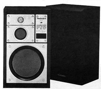

    Em thấy có cặp này bán, Em định mua về để trong phòng ngủ các bác nào đã nghe qua cho em chút review. Khoảng bao nhiêu thì mua được ạh?
    Thông số của em nó:
    Type  3 way 3 speaker systems (bus reflex type)
    Use speaker  Major diameter 22cm honeycomb plane surface [uha]
     5.2cm honeycomb plane surface mid range
     2.8cm honeycomb plane surface tweeter
    Impedance  6Ω
    Allowance input  100W (MUSIC), 50W (DIN)
    Output overpressure value  88dB/W (1m)
    Crossover frequency  2kHz and 4kHz
    Playback frequency zone  48Hz~25kHz (- 16dB)
     40Hz~30kHz (- 10dB)
    Synthesis
    Size (width & height & depth)  261*440*218 (mm)
    Weight  5.2Kg

    Trông cũng đẹp đấy, nhưng bác đang định lắp EL34 thì ghép với em này e ko hợp, vì độ nhạy có 88db thôi. Còn nếu bác định ghép với TDA 7294 thì e nghĩ là OK đấy, rẻ mua chơi.

    Nó đòi em 1,5M các bác ạh, các bác thấy có chơi được không? Em nó cũng còn gin chưa chọc ngoáy j.
    Nếu chơi với con Amply đèn EL34SE sắp hoàn thành của em thì độ nhạy khoảng bao nhiêu là phù hợp ạh?
