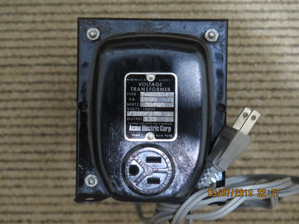

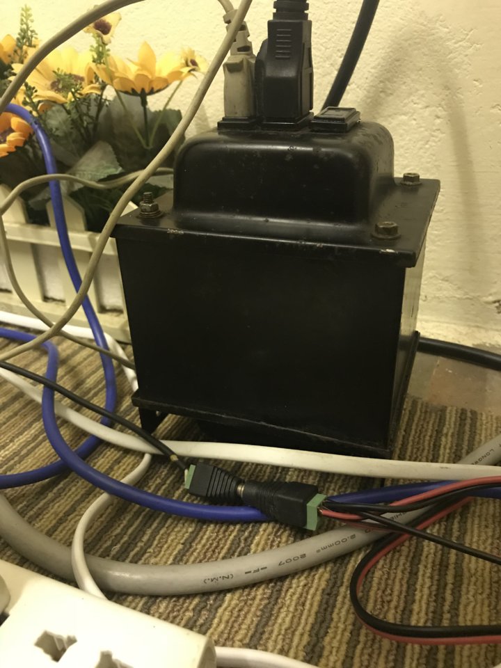

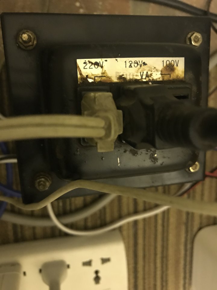

  20. audioinme
    audioinme Advanced Member
    21/7/12
    2.779
    537
    HÀ NỘI
    ADA88FBF-0B2A-407A-842D-06DEB0DE9E93.jpeg 5550CCA4-7432-4951-AB7E-EFBBEA31C85A.jpeg Các bác xác định giúp em xem cái này là đổi nguồn hay bacl ah . dây màu ghi là điện vào 220v còn hai cái bên cạnh là ra 120 & 100 . Thay thử cho cái đổi nguồn lioa cắm dac thì nghe tiếng có cảm giác trong hơn ah , thank các bác
  21. dangkyhai
    dangkyhai Advanced Member
    12/9/14
    1.072
    874
    Theo tôi biết do đã sử dụng qua thì cục biến áp này là biến áp không cách ly, hàng này có từ truớc 75 và còn có thể còn đâu đó ở Việt Nam.
    Cục tôi thì tôi tháo ra lấy phe để làm việc khác từ lâu rồi nhưng tôi còn nhớ là nó có 2 nắp chụp giống như hình và 1 ổ cắm như trên. Tỷ lệ biến đổi là 1/1.
  22. thai64
    thai64 Advanced Member
    10/12/10
    3.664
    1.357
    @ Audioinme dùng đồng hồ đo thông mạch, nếu đầu vào thông với đầu ra thì BA đó không phải là BACL.
    BA của Audioinme rất hoài cổ...mình cũng có một cái để tý nữa đọ dáng nhé.
  23. thai64
    10/12/10
    3.664
    1.357
    Bác Dangkyhai đã viết:
    " Theo tôi biết do đã sử dụng qua thì cục biến áp này là biến áp không cách ly, hàng này có từ truớc 75 và còn có thể còn đâu đó ở Việt Nam.Cục tôi thì tôi tháo ra lấy phe để làm việc khác từ lâu rồi nhưng tôi còn nhớ là nó có 2 nắp chụp giống như hình và 1 ổ cắm như trên. Tỷ lệ biến đổi là 1/1."
    Bác Hải tháo BA ra lấy phe từ lâu mà vẫn nhớ đúng thế. :p
    @ Thai64 trước đây nhân chuyến đi Hải Phòng công tác...găm và dấu vợ thủ ít tiền để mua bộ dàn nội địa Nhật. Khi nhờ mấy cậu CA HP đến nhà một tay đi tầu viễn dương hỏi mua.
    Vợ anh ta sợ, tưởng CA vào khám nhà ko dám bán...nói mãi mới hiểu và sau đó kỷ niệm cho mình một cái BA đổi nguồn như ảnh.
    Bác Dangkyhai xem có hoài cổ không ? nhân thể chụp cái ảnh khoe dáng với em BA của Audioinme.
    Chào thân
  24. dangkyhai
    12/9/14
    1.072
    874
    Vâng bác !
    Nhưng mà còn gì nữa đâu mà chụp bác, lý do sau, thời đó máy ảnh ...hehhehe chỉ có tiệm mới có, hoặc có tiền, tôi cũng có chụp đuợc vài tấm nhưng mà là của cái biến áp của Taiwan để tôi tìm lại đã. Thời đó có mấy loại mấy bác gọi là Sut Vôn Tơ.
    Hàng này hồi đó chỉ có trong Nam thui, nếu ngoài Bắc thì sau này mấy ổng đem ra.
    Tóm lại nó là biến áp không cách ly. 4 con ốc của nó là dùng răng thưa ( ren chuẩn Mỹ ) bác @audioinme xem lại đúng không và thôi tốt nhất là kiếm cái Vom kế kiểm tra lại. CHứ ngồi Xa phán e giống Thánh Phán quá. hehehe.
    Ah hồi đó ( bao cấp ) tôi tháo ra nghịch để quấn bacl xuống còn 40VAC lắp amply, lấy vỏ máy thông tin đèn của Cccp. Tôi còn tháo đầu cối của Liên Xô nữa. Nghĩ là tiếc thật. Nhưng dù sao nó cũng cho mình cái trải nghiệm để giờ lên đây Chém Gió,.
  25. audioinme
    21/7/12
    2.779
    537
    HÀ NỘI
    Đúng rồi bác là có hai mặt trên dưới giống nhau nhưng chẳng có chữ nghĩa gì đâu . Có mỗi cái tem phía trên như hình . Em cũng chỉ cần đổi nguồn vì phía trên đã có bacl & lọc điện . Nghe có vẻ trong tiếng hơn so với cái đổi nguồn lioa . Cái này em mới được cho hôm
    Nay mới cắm thử , chạy một lúc sờ vỏ hơi ấm ấm hơn so với cái lioa bác ah
