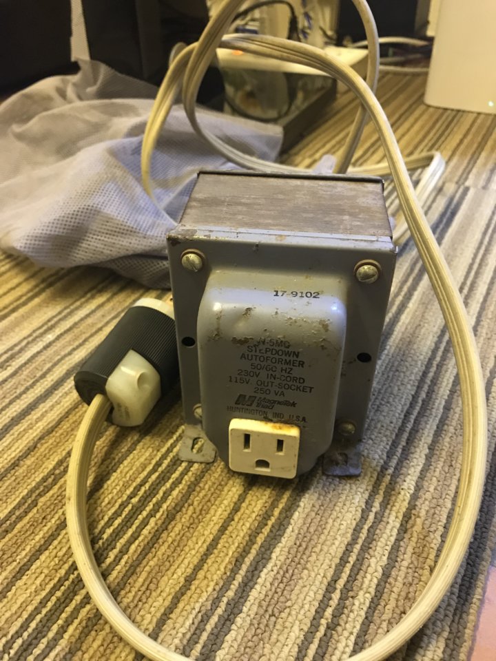

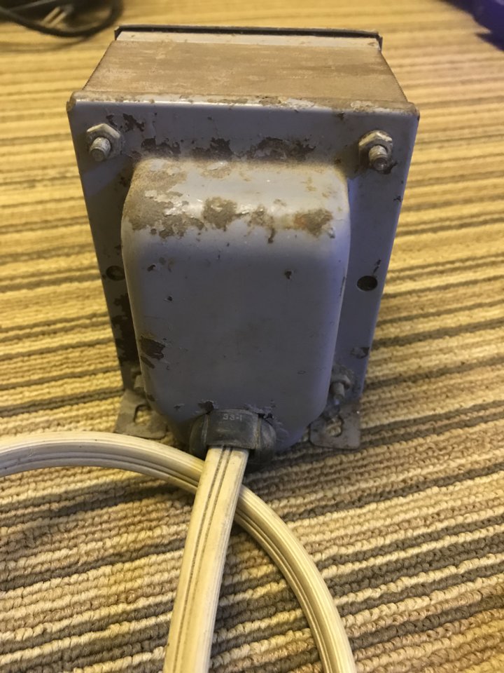

    BB6DA48B-5A0C-4B63-A0AC-0A833A43AF97.jpeg E1776639-CC87-40EE-AC82-F9338F7D96E8.jpeg View attachment 511460
    Trước em dùng cái này sờ rất nóng nên cũng ngại nên o dùng nữa , Dùng cái mới này đỡ nóng hơn nhiều ;)

  6. audioinme
    audioinme Advanced Member
    21/7/12
    2.779
    537
    HÀ NỘI
    Cái này hơi dở dang nếu cắm 220 nó ra 110 . Cắm đồ mẽo thì hụt dòng còn đồ japan lại thừa dòng ;)

    Đúng thế nhưng mà bác nên thay "dòng" bằng điện áp thì phù hợp hơn.
    Vậy là từ truớc tới giờ bác dùng 250 Va cho audio không rõ có amply ko.

    @ Cái nớ nó đâu có dở vì cấp điện áp đầu vào đúng 230V thì đầu ra 115V (dùng cho đồ 120V) là OK. :rolleyes:
    Uẩn nữa là cấp điện áp 240V cho đầu vào, thì điện áp đầu ra 120V, Hảo à hảo à. :p
