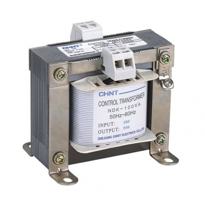

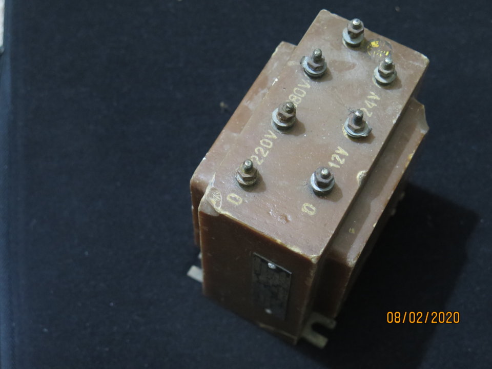

    Nếu vỏ ngoài của BACL phi kim loại (Ảnh 2) thì có thể tiếp đất cho BACL thông qua bulong bắt chân của BA. Tiếp đất bắt vào bulong gông lõi fe (Ảnh 1)...có nhiều cách tiếp đất cho thiết bị tuỳ theo thực tế.
    Ảnh số 1: Tiếp đất bắt vào bulong gông lõi fe.
    Ảnh số 2: Vỏ ngoài BACL bằng Epoxy (cách điện) phải tiếp đất cho BACL bằng bulong bắt chân, nếu không có điểm tiếp đất trên cầu đấu .

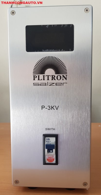

    Có bác nào từng xài BACL Plitron do thành công auto phân phối chưa cho mình xin tí thông tin, nghe nói là Plitron làm cục biến thế cho mấy hãng lớn, trong đó có Torus, không biết đúng không ạ?
