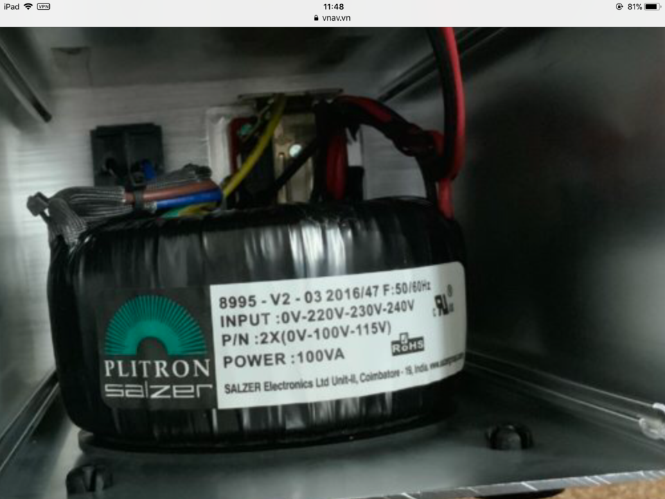

    Nó không phải là Plitron chính gốc bác ạ.
    Ngay cái thông số kỹ thuật đã ghi sai thì quên luôn cho nhanh. BACL người ta ghi điện vào ra là input/output hoặc Prim/Sec chứ không phải như Plitron Salzer ghi là input: 0V-220V-230V-240V và P/N 2x(0V-100V-115V).
    dòng P/N là cái gì? mã hiệu máy hay số seri máy?

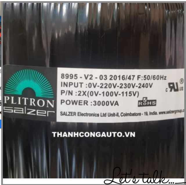

    @ THANHCONGAUTO quảng cáo BACL:
    - " Ngoài việc giúp cho thiết bị nghe nhìn của bạn phát huy hết ưu điểm, loại bỏ hết nhược điểm, còn đảm bảo an toàn tuyệt đối cho các thiết bị chơi nhạc lossless đắt tiền nhờ mạch điều khiển được thiết kế tinh vi chính xác. Đảm bảo điện áp đầu ra luôn ổn định...". :cool:
    Người đọc xem video quảng cáo của THANHCONGAUTO@ ...không thấy: " mạch điều khiển được thiết kế tinh vi chính xác. Đảm bảo điện áp đầu ra luôn ổn định...".
    Vậy thì BACL đảm bảo điện áp đầu ra luôn ổn định kiểu gì ? :( :(
    - Trên tem mác của BACL (P-1KV) là: Power :1000VA...quảng cáo sản phẩm bán hàng: 1000W.
    " Biến áp cách ly PLITRON Salzer 1000w CANADA ( P-1KV). giá 7.000K " :cool:
    Người tiêu dùng rất băn khoăn có phải đó là sự mập mờ...và tính thiếu chuyên nghiệp của đơn vị bán hàng ? :(:(

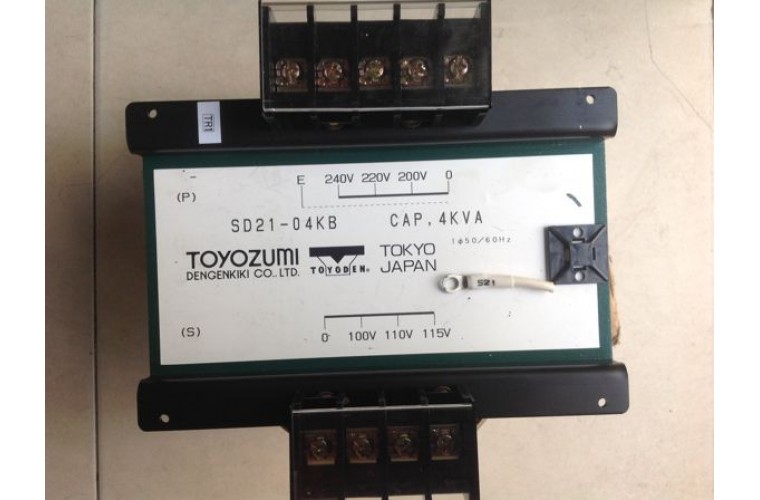

    Mình đã thấy rất nhiều cục BACL trần có cọc E để nối đất mà bác! Mình đã từng chơi Kasuga và đang chơi Toyozumi và nhiều cục khác nữa.

    Cục BACL của nhà sản xuất không có cọc E, nhưng đặt trong thùng kim loại và thùng này được nối đất, còn bản thân cục BACL không nối đất thì không được sử dụng hả bác?
