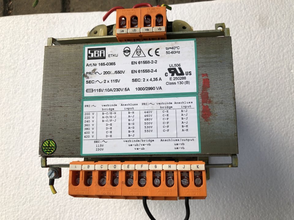

    Cậu có tem của máy BA K? gửi vào Zalo> Chưa có đồng hồ qua A lấy.. Trước A có cục này kiểu như của Cậu.. AC In từ O....500v. AC Out hai cuộn nối tiếp ra 220v. upload_2019-5-18_18-15-8.jpeg

    Biến áp của E. A nghị các cuộn Out giống như con BA của A.. Sẽ có hai cuộn thứ. 100V và 120V.
    1. Out 100V/ 120V Ua - Ub / Va -Vb ( E đấu thẳng ra 100v và 120v).
    2. Out 220V Em nối cầu Ub & Va> ra Ua - Vb/220v. E lấy đủ CS như Bác @thai64 đã nêu ở trên>> E đỡ phải đo..

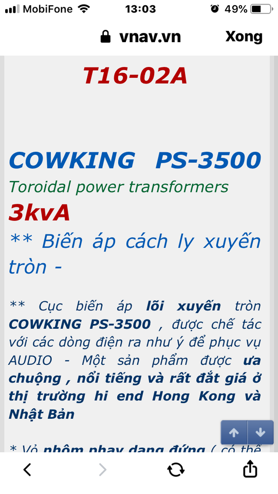

    7387A807-085A-47AE-8BE7-3900AA03DAD6.png E chào các bác
    Có bác nào chơi con BACL Cowking PS-3500 của a Dũng Yes sir
    Cho e xin ít đánh giá ah
    E cám ơn nhiều ah

    Em đang xài nè bác. Gọn, đẹp, nặng, đa dòng điện. đồng hồ volt sai số trừ đi 6v so với chỉ số đo của nv điện lực đo cầu dao tổng.
    Khởi động lên có 2 trường hợp. 1 là tiếng um.. um.. khoản 1,2 giây thì im lặng. 2 là tiếng um.. um.. kéo dài hơn cả tiếng ko dứt, ko biết nguyên nhân do đâu. Mà trường hợp 2 lâu lâu mới bị.
    Nghe nhạc hợp gu hơn bacl xài phe EI.
