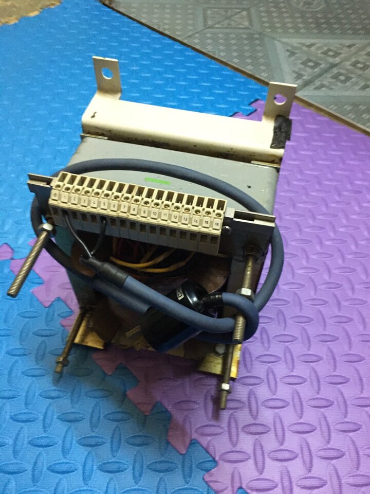

    Theo thực tế em chơi con bacl 2,5kva lõi EI của siemens ở dưới hình (con đầu tiên em mua luôn và đang chơi hiện tại), khi phối qua amp đèn pp đức, cho chất âm dày nhưng ko bị bí, riêng dải bass thì lên cực ấn tượng, em chơi loa cột scansonic mb2.5.
    Em cũng đọc nát mấy topic bacl trên vnav, càng đọc càng xoắn cả não, quyết định mua đại trải nghiệm, nhưng em ko mua bacl Nhật vì thấy bacl bãi Nhật giờ bán nhiều quá sợ chất lượng ko đảm bảo.

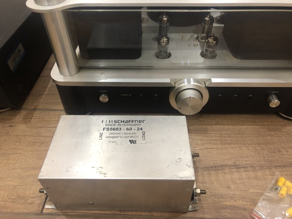

    Còn vụ lọc em cũng mua 1 cái schaffner như hình, chất âm có trong hơn chút xong ko đáng kể lắm, vì đây là lọc công nghiệp + em chưa hạ mass nên lọc chưa phát huy hết được.
    Vài dòng kinh nghiệm chia sẻ với bác.

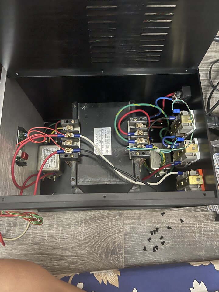

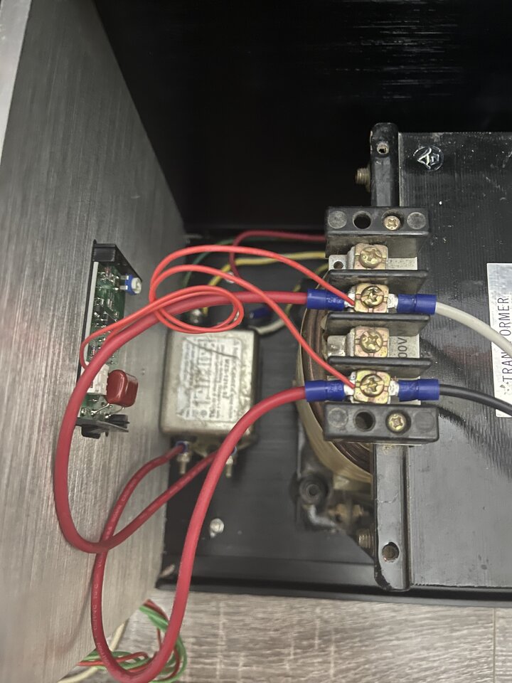

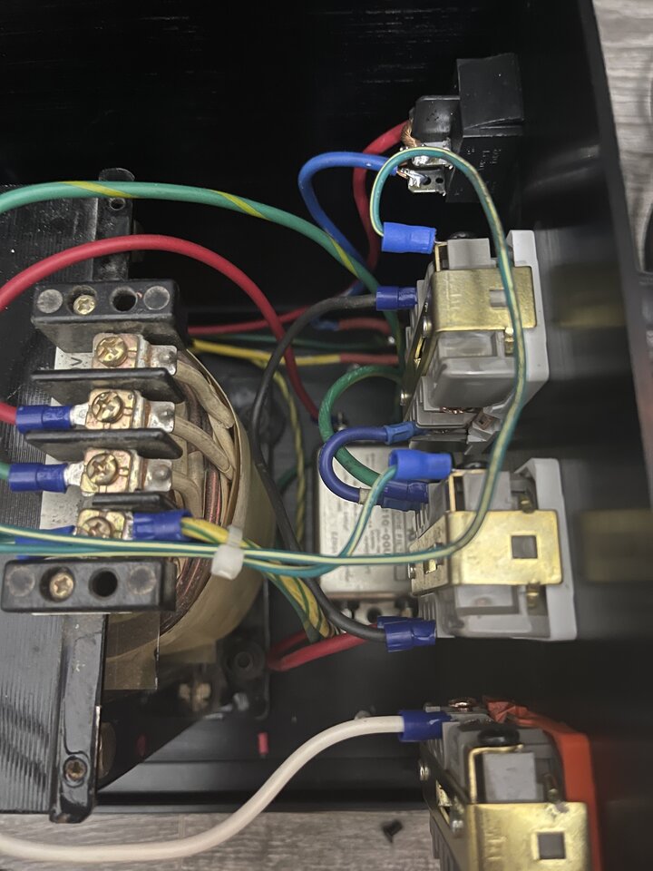

    Các bác cho e hỏi loại này có ok ko ạ
  23. vannhanxemay
    vannhanxemay Approved Member
    24/6/14
    50
    51
    Cũng tạm tạm thôi bác. 1,5k chỉ dùng cho cd và pre thôi. Nếu dùng cho powe phải trên 3k.
