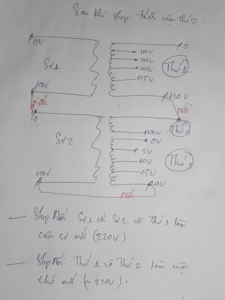

    IMG_UPLOAD_20220909_181134.jpg E có bacl c core 2kva có 2 cuôn sơ 100v ra 2 cuôn thứ 120V.Người bán đấu dây như sơ đồ để có đường vào 220v. Và ra 220v.
    Cách đấu như trên có đúng kỹ thuật không ? Và hiệu suất có bị giảm không ạ?

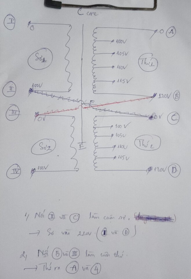

    Đúng kỹ thuật, hiệu suất không ảnh hưởng.
    4 cuộn dây nên cùng một kích thước.

    Nếu như kích thước dây bằng nhau thì vẫn sự dụng tốt bác ạ.

    Nếu Đấu theo sơ đồ trên đây thì có đúng kỹ thuật kg ạ?
    Cắt bỏ chỗ 100v và 105v của cuộn thứ 2.

    Mạch đấu này phức tạp và có nhiều điểm sai: - Nếu shop đấu đúng như hình 1 thì hình 2 bác đang đấu sai cực tính. - Giữa trình bày trong hình vẽ và post ngoài không thống nhất. Nếu đầu vào I & C1 mà cắt bỏ đoạn 100 & 115 thì cuộn dây sơ cấp dự kiến sẽ hở mạch. Đầu ra từ A đến C chỉ là nguyên một cuộn thứ cấp. Hay là ý bác là tại đầu C1 tách đầu dây một đấu về sơ cấp một đấu về thứ cấp ( quan trọng là có tách được cuộn dây này không)

    Bác nên nối sơ với sơ, thứ với thứ. Nếu nối sơ với thứ cho ra sơ cấp 220v, và nối sơ với thứ cho ra thứ cấp 220v thì bác nên nghe kỹ để so với cách nối sơ với sơ và thứ với thứ nhé.

    Em vẽ bị sai chỗ đường màu vàng,em vẽ lại bác xem giúp ạ
    Hình 2 (Sơ đồ 2) là shop đấu ạ ,và shop bảo đã đấu đúng.(cuộn thứ 2 .Chỗ 100v và 105V thì shop cắt rời ra làm hai cuộn )
    (Em chỉ hỏi về kỹ thuật chứ không có ý trả hàng hay khiếu nại gì nên e không nêu tên shop lên đây)
    Còn hình đầu tiên là e đã nối cuộn thứ 100v và 20v lại và đấu dây lại .

    Vậy shop đấu sai, đầu 100V cuộn sơ phải đấu vào chỗ C1.2 ( giả sử đã tách được C1 thành C.1 & C.2) Đấu như bác là ok và dùng bình thường.

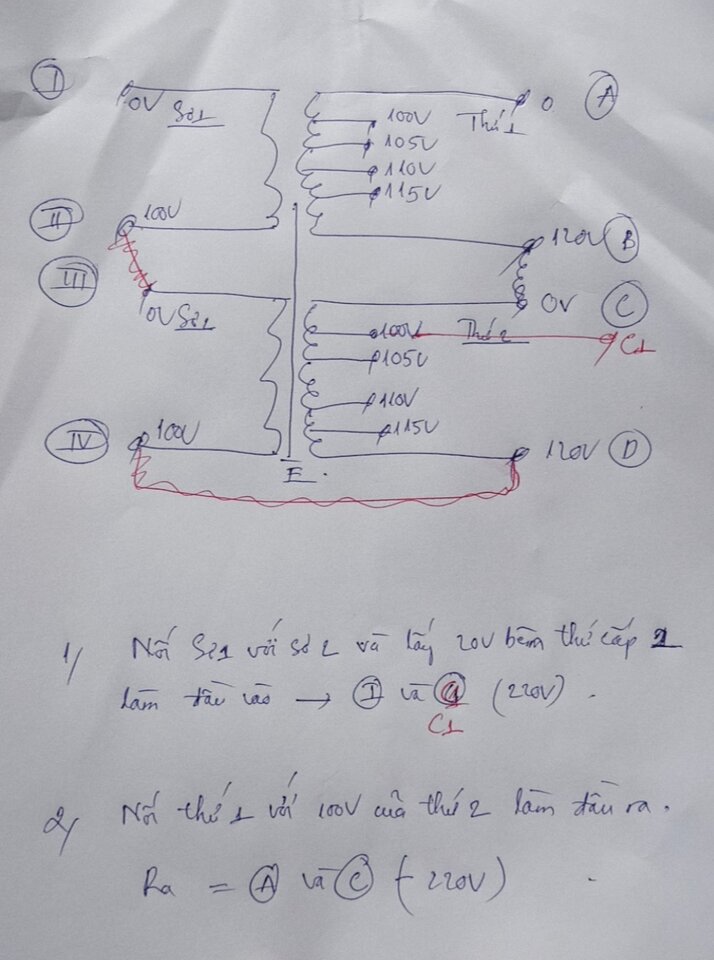

    5c7e289a3be4ffbaa6f5.jpg Sơ đồ đầy đủ cách đấu dây của shop.
    Như sơ đồ trên thì có đúng kỹ thuật không ạ.Và hiệu suất có giảm không ạ?

    - Nếu bác xác định đúng đầu 120V cuộn cũ chính là đầu 20V cuộn mới thì shop đấu sai. Mà phải đấu đầu 100 sơ vào 0v cuộn thứ 0-20. - Nêu kích thước dây sơ và thứ như nhau thì cách của bác và shop ( đấu đúng) dùng tốt , còn dây thứ nhỏ hơn dây sơ thì công suất giảm chút. Nếu độ dự trữ tốt thì dùng bình thường.

    Cám ơn anh.
    Một câu hỏi sau cùng.
    Nếu cả hai đều đúng.Thì cách nào tối ưu hơn ạ?Và vì sao ?
