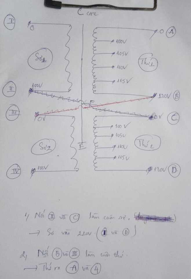

    Theo em thì sẽ chọn cách của bác vì đơn giản, đầu đầu và đầu cuối các cuộn dây đã rõ ràng và không phải tách cho phức tạp ( còn nhiều lí do nữa ….. ). Note: Nếu BACL của bác có màn chắn tĩnh điện giữa sơ và thứ thì cả hai cách đều không thoả mãn về việc chặn ảnh hưởng của nhiễu giữa sơ và thứ.

    Em không theo dõi ở phía trên vì thấy bác chủ vẽ rối quá, nhưng em thấy sơ ghép 2 cuộn thành cuộn 200V, thứ ghép 2 cuộn thành cuộn 200V
    Sau đấy dùng cho 230Vac thì ngõ ra cũng 230Vac thôi mà.
    Lúc này màn chắn tĩnh điện cũng làm việc OK luôn.

    Nếu đấu như bác thì tỷ số biến áp thì ok, nhưng tỷ lệ Vòng/Vôn biến áp bị giảm 10% so với thiết kế.

    Vâng! Nhưng em nghĩ giữ màn chắn tĩnh điện hoạt động hiệu quả thì vẫn OK hơn so với việc bị giảm công suất 10% ạ!

    Cách này thì đường 100v và đường 115V ra kg chuẩn bác ơi.

    Bác @hoang964 kiểm tra đầu 105v cuộn thứ 2 có tách được ra như đầu 100v không. Nếu được em hướng dẫn bác đấu tạm thoả mãn điều kiện KT.

    Có tách ra được.Bắng cách xã mối hàn đầu cos ạ.
    Hiện tại thì e đã đấu theo sơ đồ 1,
    Chỉ bị ù khi khởi động,sau đó chạy bình thường im re và mát ạ.(Toàn bộ tải phía sau gồm amp,pre và đầu cd tầm 500VA)

    Em phân vân vụ màn chắn tĩnh điện nên định dùng cuộn tách làm màn chắn thứ 2. Nhưng thực tế các cuộn này áp thấp không trải hết mạch từ nên không mấy kết quả. Bác giữ phương án như đã chọn nhé.

    sơ đồ trên phải đấu chập A với IV thì mới dễ lựa chọn điện áp vào -ra cho phù hợp

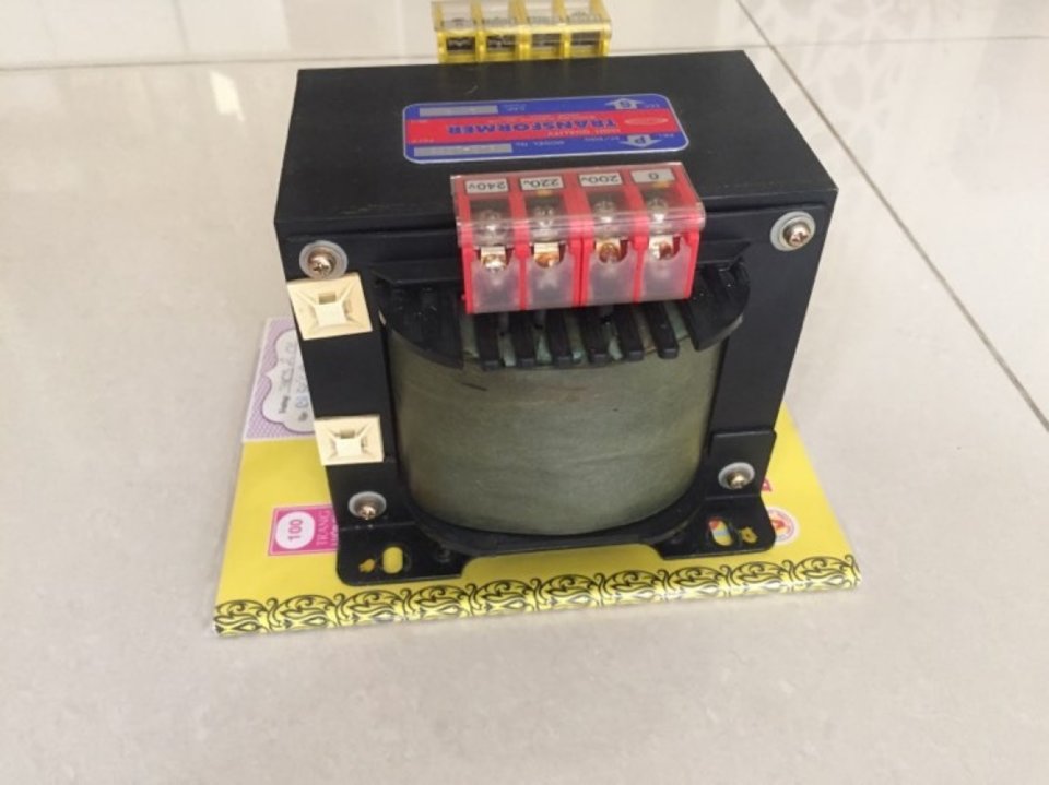

    Một số biến áp có cấu tạo đầu vào có một số cọc cho người dùng
    lựa chọn cho phù hợp với điện nhà minh: 200V hoăc 210 hoặc 220 hoặc 230V, VV nhưng đầu ra chỉ có 1 cọc 100v. Cái của bạn có thể thuộc loại này và người ráp chọn đầu vào 230v và điên nhà bạn là 230v nên nó ra 100v.

    Cái nhà mình có 3 lưa chọn đầu vào: 200V, 220V và 230V
