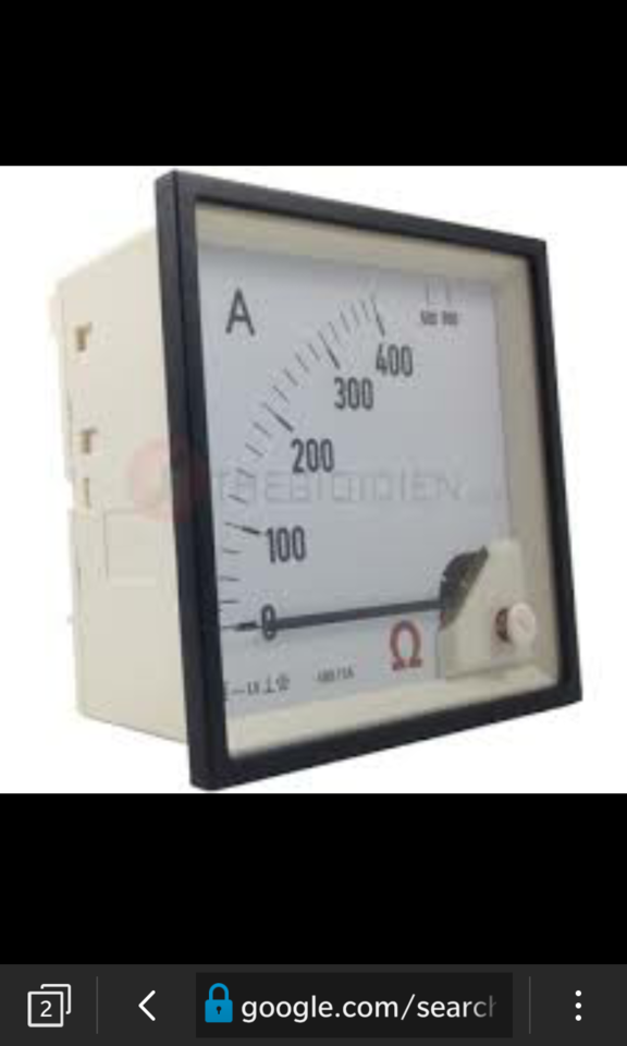

    Sau khi có bacl, b nên cho nó vào thùng / hộp, không nên dùng vật liệu gỗ (vì có người chơi dàn gần tỷ mà vẫn dùng do quan điểm cho Rằng...)
    Lắp cho nó 2 vôn - ampe kế loại kim thang đo 150V/10A. Loại tốt, và khi nó hoạt động b chỉ cần nhìn vào nó thì sẽ hiểu ra nhiều vấn đề mà trên này hay tranh luận.

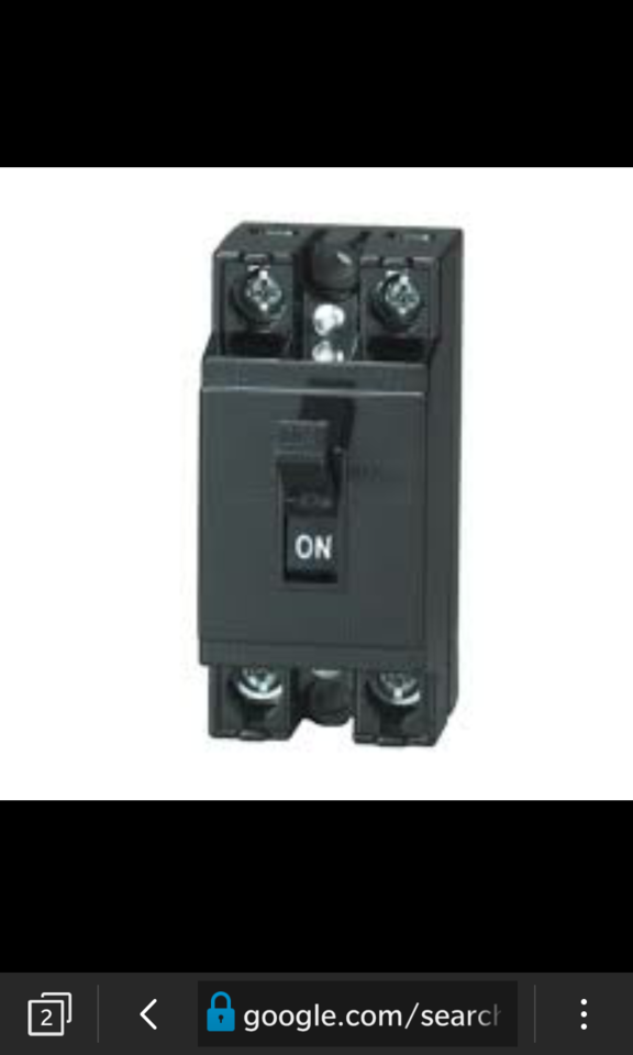

    Ah. Còn mcb chọn loại kiểu bảo vệ bằng lưỡng kim, nếu không nó sẽ nhảy khi đóng điện, khởi động mềm gì gì đó là không cần thiết.

    - "Lắp cho nó 2 vôn - ampe kế loại kim thang đo 150V/10A" chỉ cần nói thế là thợ quấn biết lắp vào đâu hả bác? Vì ko hiểu về điện nên em cũng chưa hiểu: điện in 200-220-230-240/ out 100-120-220-230...thì lắp cái Vôn-ampe kế để nó đo cái nào ạ????
    - "Còn mcb chọn loại kiểu bảo vệ bằng lưỡng kim" ...."mcb" là cái cầu dao (aptomat) hả bác? hay là công tắc ạ?
    - "Còn mcb chọn loại kiểu bảo vệ bằng lưỡng kim" dù chưa biết cái này là cái gì he he....

    Về đồng hồ và mcb để tôi seach Google rồi gởi sau. Nên gắn để theo dõi "diễn biến"...Hehehe.
    Mcb nên kiếm hàng bãi Nhật là tốt nhất 25A. Bí quá thì chơi Panasonic hàng mới. Thường thì người ta hay gọi là Cb cóc và nó có cơ chế bảo vệ kiểu lưỡng kim.
    B muốn tìm hiểu thì bỏ ra 35k về tháo ra tôi chỉ cho là hiểu ngay. Kiểu này nó phù hợp cho cấp nguồn Bacl.

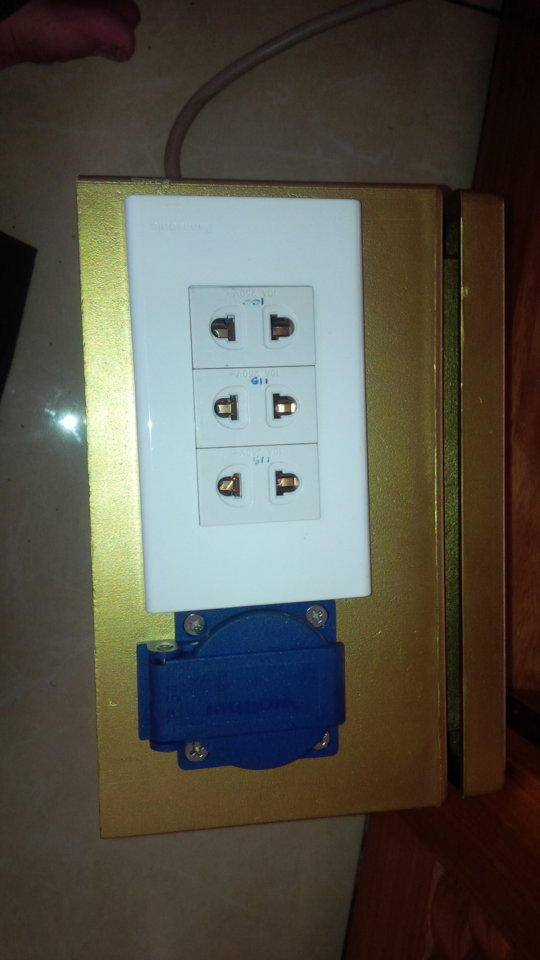

    Ổ cắm thì nên dùng như là tôi đã nói nhưng nếu không tiện thì có thể dùng hàng Việt Nam, tôi thấy họ làm cũng đạt và chú ý các lá đồng nhìn phải ngầu còn ko thì dùng ổ Panasonic.
    Mỗi áp ra đều có Ổ cắm, riêng áp 220 nên dùng Ổ cắm tròn để tránh nhầm lẫn.
    Đây là tôi dùng 100-110-115-220V. Tôi có ghi chú bằng bút. Nhìn lúa quá he.
    Bác xem hình ảnh sau.
    fleethl likes this.

    Rảnh rỗi Bác đưa nắp chụp ổ cắm ra ngoài chỗ khắc chữ cho rõ ghi chỉ số điện áp và sơn màu chữ, vừa đẹp vừa an toàn khi sử dụng (chắc tốn vài chục nghìn). Ghi bút thời gian phai, cắm nhầm dễ hỏng thiết bị.

    Vâng bác. Sang năm phải chỉnh chu hết. Do lúc mua mình thay đổi để phù hợp thì mới lòi ra vấn đề này.
    Hàng 100 và 120v nó cứ tùm lum ra làm mình theo cũng oải. Cdp hoặc amply phải đúng áp nó mới hoạt động. Hehehe...

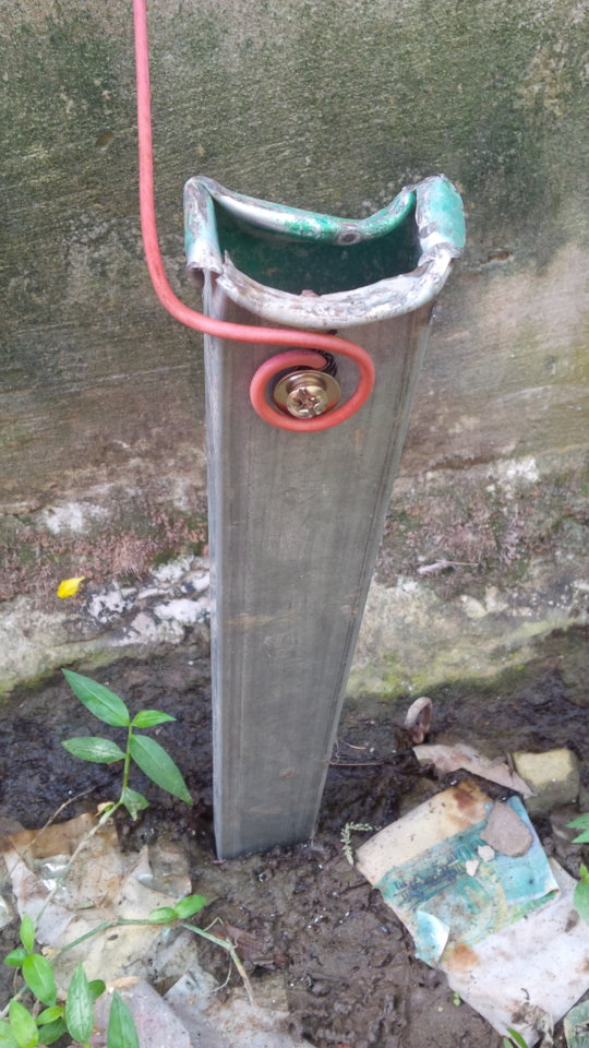

    Nhà tôi chung cư, ko có nối đất. Nên tôi nối vào sắt bê tông hoặc ống nc cứu hoả. Nó triệt tiêu đc tê, giật từ các thiết bị điện,bacl. Nối đất như thế ổn k bác??

    Sắt bê tông thì không ổn vì nó không tiếp xúc với đất nhưng mà ống nước cứu hỏa thì có vì ngay tại trạm bơm người ta có nối đất khá chuẩn.
    Hiện tại tôi đang ở quê và chỉ cách nối đất cho dàn karaoke có vang số dùng nguồn xung, giật te tua luôn. Đơn giản lắm ah. Chỉ cần bút thử điện là biết kết quả ngay. Bác cần thì tôi chụp ảnh.
    Về phần chung cư hiện nay đều có nối đất hết và rất bài bản nên sao phải dùng ống nước.

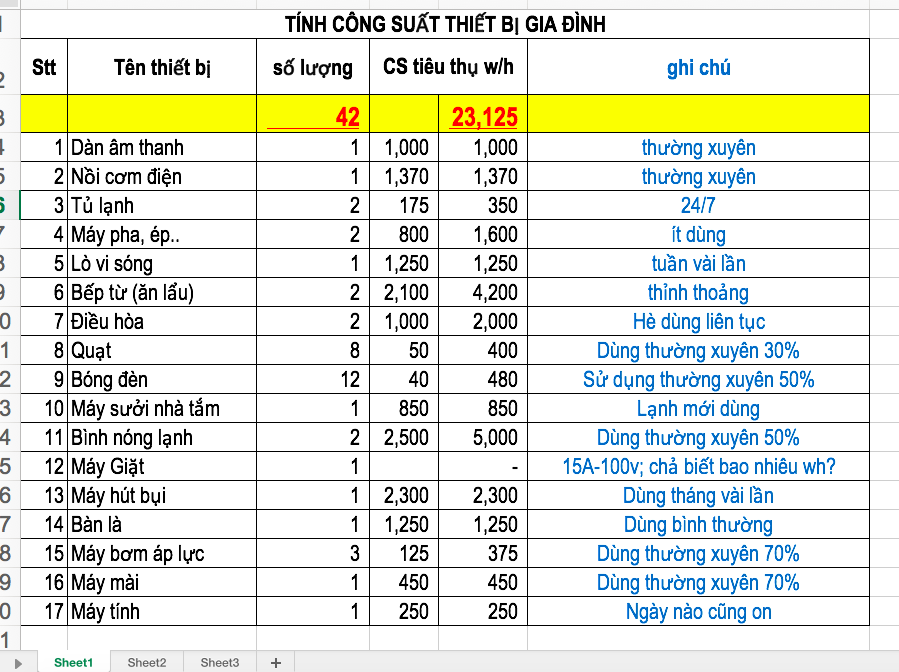

    * Em cộng cơ bản thế này ạ
    - Một số thiết bị thì lâu lâu mới dùng, em có ghi chú bên cạnh
    Chắc công suất thực tế tầm
    60% vào mùa hè
    70% vào mùa Đông ạ
    - Bác cân đối lại và giúp em xem như nào cho hợp lý ạ.

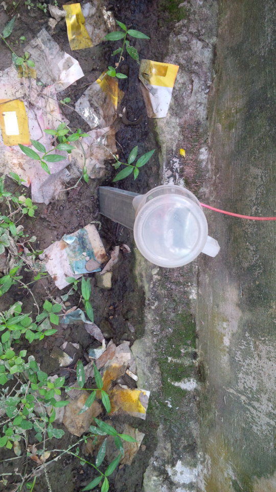

    Cậu bé này chắc đang xem mấy bác thợ điện làm tiếp đất ?...sao không tiếp đất như mình đây :p
    Đầu xuân vui vui tý các bác.
    fleethl likes this.

    Sắt bê tông có tiếp xúc đất chứ bác vì sắt đc liên kết ,thậm chí hàn với nhau từ móng trở lên (mà móng thì nằm dưới đất vài mét). Tôi đã test rồi, hết rò điện luôn.
    Nhà chung cư tôi ở bị ăn bớt nên k nối đất bác ạ.
    Chỉ có điều nối đất như thế là chưa chuẩn. Tôi nghe nói còn phải đo điện điên trở j đó ~ 0 omh mới ok

    23 kW là con số khá, trên lý thuyết thì dùng bacl có dung lượng là 25 kVA.
    Nhưng mà chơi con này thì quả là tốn kém chưa kể nó sẽ tiêu thụ công suất không tải khá cao tính ra sẽ không lợi cho hộ gia đình.
    Ta phải phân loại ra như lò vi sóng, bếp từ, điều hoà, máy sưởi...vào lưới điện và có nối đất.
    Bác đặt hàng họ có phần 100-120-130 V với công suất là 1kVA dành cho audio. Còn lại 200-220-230V bác dành cho sinh hoạt như bàn là, máy giặt...công suất 3-4 kVA.
    Tính ra bác cứ đặt con 5 kVA.
    Nếu như kinh tế chưa cho phép thì bác cứ hạ xuống nhé.
    Thật ra nếu như tính đúng thiết kế và có bảo vệ thì bacl gặp quá tải nó sẽ ngắt ngay.
    Đừng có quan trọng chuyện dùng chung nó gây nhiễu dàn audio nhé.
    Của tôi thì chơi 2 con tổng là 3,5 kVA, tôi dùng 2 bếp từ + audio + tùm lum...khi nào quá tải thì phải nghĩ một thiết bị nào đó. Nhìn đồng hồ báo là biết ngay. Quan trọng là mình có dám trang bị hay không.
    Tóm lại là rất dễ chỉ sợ không có tiền thôi. Không phải cần quá nhiều tiền.

    Việc sắt xây dựng nó chỉ chức năng là làm cho kết cấu vững chắc chứ không hề có chức năng thay thế cho việc chống sét hay chống rò điện, nhưng mà thực hiện trong thực tế nó khác nên bác có kết quả như thế.
    Do chống rò dàn audio là chuyện Nhỏ nên chúng ta có thể làm đơn giản thôi bằng cách dễ nhất nhưng tôi đang làm ở quê.
    Còn việc bác nghe nói thì đó là tiêu chuẩn rồi nhưng mà trong audio nó chưa tới mức độ này đâu.
    Tôi chốt lại trong trường hợp bác là nên dùng bacl và không cần nối vào ống nước.
    Còn nếu như bác ở dưới đất thì bác có thể dùng cách nhà quê như tôi đang dùng ở dưới quê.
