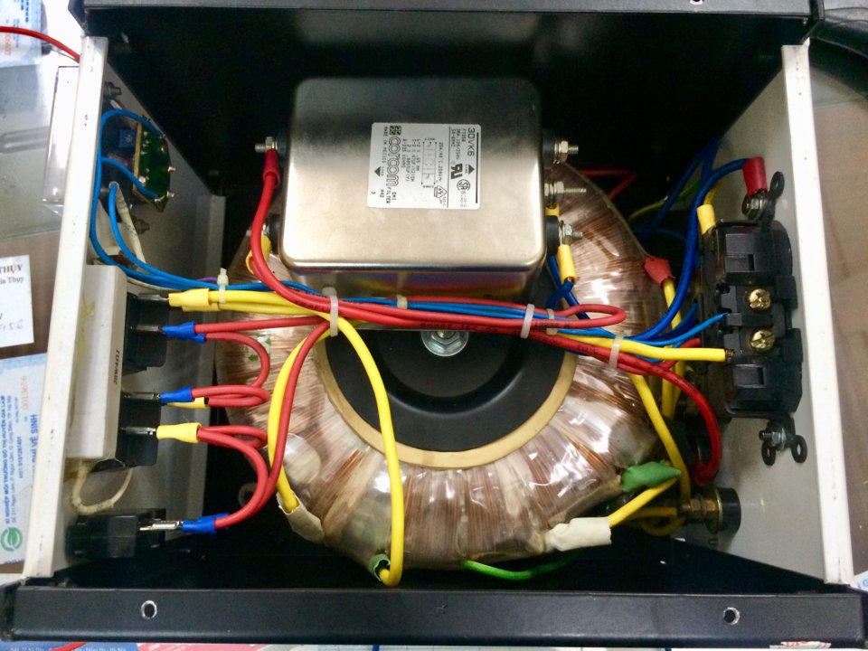

    E có con bacl này, Để gần dàn thì kêu ò ò, để xa dàn thì ghé sát tai nghe bé tý. Xin hỏi các bác e mua băng dính đồng về dán cách nhiễu liệu có hết tiếng kêu ko ạ?

    thấy nhiều bác nước ngoài làm thêm cái thùng kim loại (vỏ sắt ấy) nhét nó vào.

    Dạ cũng có bác bảo chuyển sang thùng nhôm dày là hết can nhiễu ko kêu nữa. E cũng chưa biết sao ạ

    Vỏ sắt chống từ xuyên qua tốt vỏ nhôm.

    Nếu ko nhầm thì cái của bác là lioa bacl ps 25 chế thêm lọc điện bên trong . Bác cần xác định tiếng ò ò đó có phải phát ra từ bacl hay cái lọc gắn thêm
    Mình dùng 1 cái ps 25 im phăng phắc . Tốt nhất bác đừng nên chế độ nếu muốn lọc thì dùng riêng ra đừng gắn chung vào 1 hộp

    Dạ đúng Ps25 ạ. Lọc là e gắn vào sau. Trc đó nó đã kêu o o nhỏ rồi. Có 1 điều lạ là khi dùng cs cao, ví dụ cắm máy sấy tóc vào chạy, thì lại im phăng phắng ko kêu ca gì nữa.

    Vấn đề là bác cần xác định tiếng ò ò là từ bacl hay lọc điện . Tốt nhất bác nên bỏ cái lọc điện đi mấy cái hàng lọc bãi công nghiệp này 0 nên dùng . Bác rút điện kiểm tra các ốc vít xem có lỏng 0 . Nếu bị lỏng có thể do khi nghe nhạc âm thanh tác động vào vỏ bacl khiến rung nên có tiếng kêu . Có thể khi cắm máy sấy nó kêu phè phè to quá át luôn cả tiếng ò ò đó

    Dạ e tháo tung biến áp ra ghé tai vào nghe mà. các ốc đã siết chặt, ngay cả trục bắt giữ cuộn xuyến cũng ktra bắt chặt, đầu cos bấm oke. E phân vân nếu thay thế vỏ nhôm dày vào thì ko biết có hết hẳn tiếng kêu ko nưa

    Chẳng giả quyết vấn đề đâu vỏ nhôm dày mỏng cảm giác thôi . Bác kiểm tra nguồn điện vào & ra có khoẻ quá không . Phía sau bacl nó có cái chấu chọn điện in 205 , 210 , 215 , 220 nếu bác dùng ổn áp tổng nhà rồi mới ra bacl thì bác thử để đường in là 210

    Bác ấy nói để BACL gần bộ dàn thì nó kêu to. Để xa thì nó kêu nhỏ nên mình mới nghỉ là từ trường từ BACL lọt vào bộ dàn.
    Mới dùng vỏ sắt chặn lại.
    Còn nếu là nội bộ BACL kêu thì có khi món DC BLOCK FILTER trị được. Bác google trên diễn đàn có bài chi tiết.

    Dạ bacl đã qua ổn áp 220v rồi ạ
