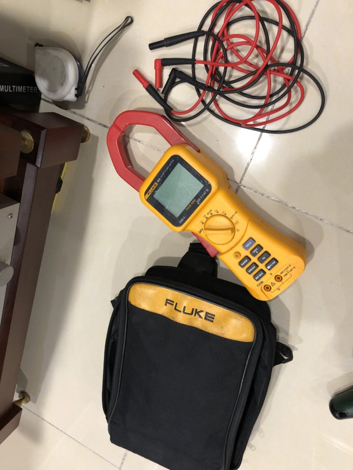

    6D32F6C8-1DB6-4209-AECC-BCCEEFD97A66.jpeg Cảm ơn các bác, em đã mượn cái đồng hồ Fluke loại đắt tiền về đo thì nó cho điện gần giống cái em đang có, vẫn là 108 khi điên áp vào 230v.

    Vậy thì đo có tại khoảng 70 - 80% công suất là đúng hay đo khi biến áp không tải là đúng? Các B dạy nhà Em thế này thì Em chỉ biết ra đứng ngã 3 đường. Em nói vậy Bác nào thấy mình chưa đúng sách thì xem giúp Em để Em còn biết đường về nhà, đứng mãi ngã 3 nhiều xe em sợ lắm.
    Em nói các b bỏ quá , cứ thế này bộ giàn tiêu thụ 1 kva cứ xui nhau đi sắm ba 5 - 7kva để trờ nâng cấp giàn; khi dùng nó trả tăng có 10 v còn ít.
    Trạm điện nhà Em đêm mùa đông nó 245 v, trưa mùa hè nó còn 180 v, có mỗi mấy ngày thu là nó 220v là do cái gì các B.
    Ai cũng chịu khó đọc sách như bác @Mountaineer thì Server của vnav chỉ cần 1/3 dung lương là thỏa mái vì chém ai nghe.

    Chào bác! Khi post bài em thường đọc bài trước, nhưng có bài lại sửa ngay sau khi em post. Nên khi các bác sau đọc sẽ không thấy sự logic. Về việc đo của bác thangkv là không có gì khác thường về mặt thông số hay thiêt bị đo. Bacl không phải là ổn áp nên khi đầu vào tăng hay giảm thì đâu ra thứ cấp sẽ tăng giảm theo vì đo tỷ số BA là cố định. Ở đây em chỉ trao đổi phần chênh 4 vôn với tính toán của bác ấy đáng lẽ là 105v mà lại thành 109v mà các bác đang nghi thiết bị đo không chính xác thôi bác ạ. Các bác có thể tự đo điện áp không tải BACL nhà mình để kiểm chứng nhé.

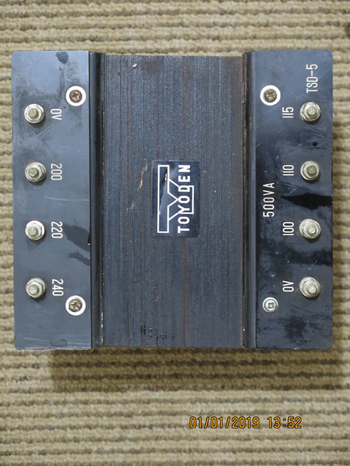

    @ Như ở bài viết trước...lắp cái ổn áp loại tốt sau đó là cái BA của Nhật cho chắc ăn và yên tâm.
    Cái ba của Nhật ảnh dưới ko có hiện tượng như của Thangkv
