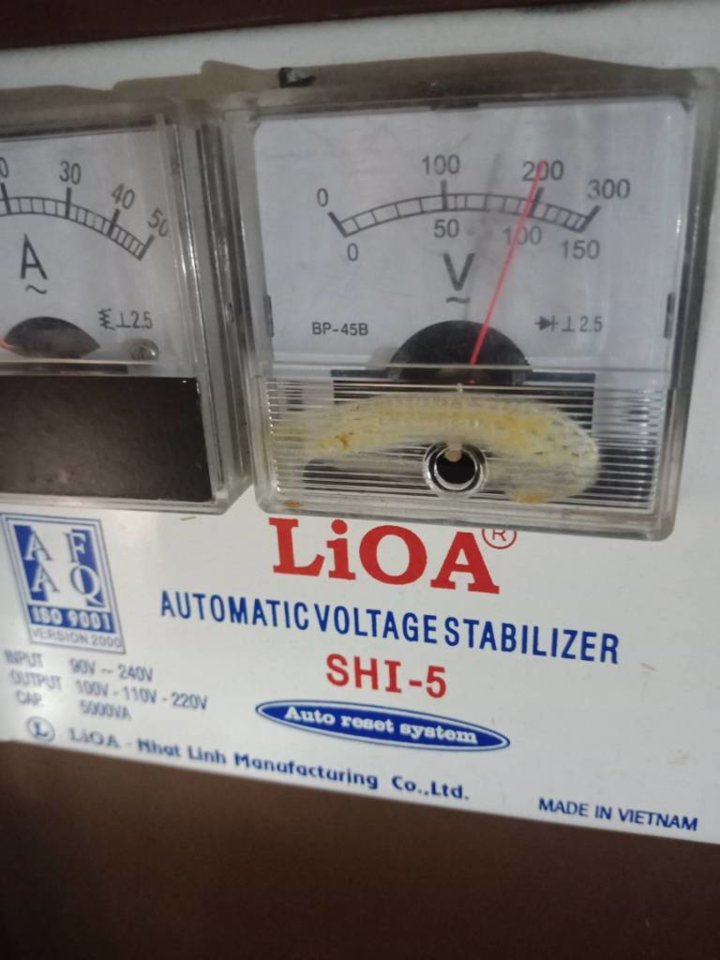

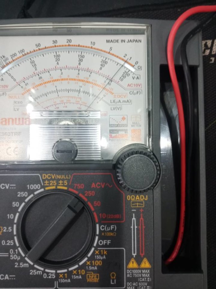

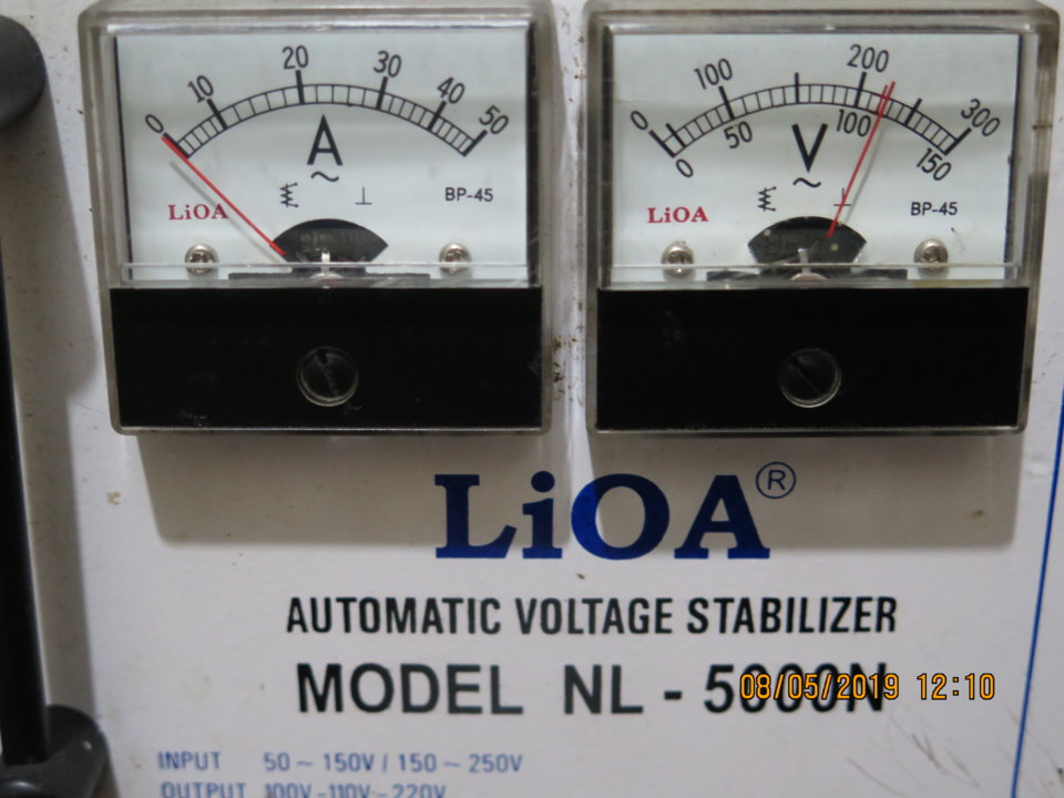

    Báo cáo các bác hôm nay e mượn được cái đồng hồ đo đa năng về đo điện nhà em thì e thấy ở lioa chỉ chưa được 200v còn đồng hồ đo thì chỉ như thế này. xin các bác chỉ giáo giúp. Chứ món này e chưa sd bao giờ. IMG20190508105205.jpeg IMG20190508105421.jpeg

    Bác tìm mượn 1 cái nữa đo đối chiếu xem

    @ Đồng hồ Vonmetr của Lioa chỉ chưa chính xác so với đồng hồ Vạn năng của bạn.
    Khả năng chiếc đồng hồ V của chiếc Lioa ko còn nguyên bản đã thay loại khác...
    Model ổn áp Lioa SH-5 như của Haicu29, đồng hổ A và V như ( ảnh 2 )
    Nếu Haicu29 ở HN thì Thai64 có thể kỷ niệm bạn một chiếc đồng hồ Vonmetr về lắp vào chuẩn luôn.

    Theo bác thì với chỉ số đo của đồng hồ vặn năng thì điện nhà em cao tầm 230v có đúng không ạ. Nếu vậy thì có ảnh hưởng gì không bác. Hôm trước nghe bằng Robot 400va thì các bác bảo là thiếu điện lên nghe không hay. Nhưng hôm nay ghép với lioa 3000a thì e thấy cũng không cải thiện được gì. Như vậy liệu đồng hồ vạn năng đo có chuẩn không bác nhỉ. Khả năng e phải mượn 1 cái khác về đo đối chiếu. Xin nói thêm là khi đấu 100v từ lioa ra ổ 3 chân thì e đấu cả dây tiếp địa vào ổ 3 chân luôn.

    Mấy cái đồng hồ đó đo chỉ để tham khảo thổi tin sao được hả bạn...
    Dụng cụ đo chính xác hơi đắt tiền và đòi hỏi bảo quản và đo khắt khe lắm mới có kết quả chín xác được đó bạn....
