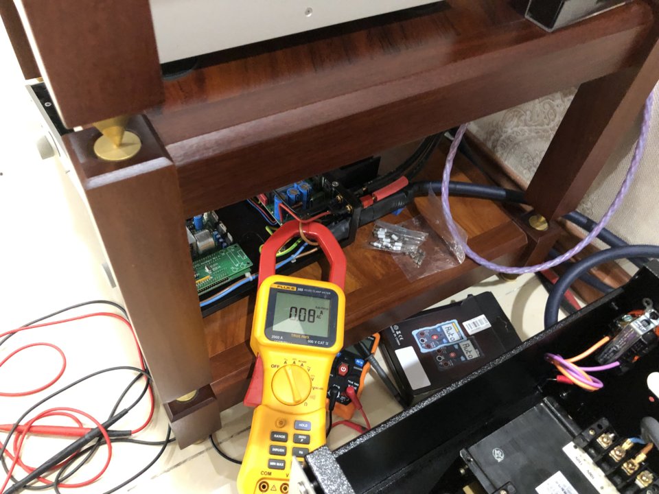

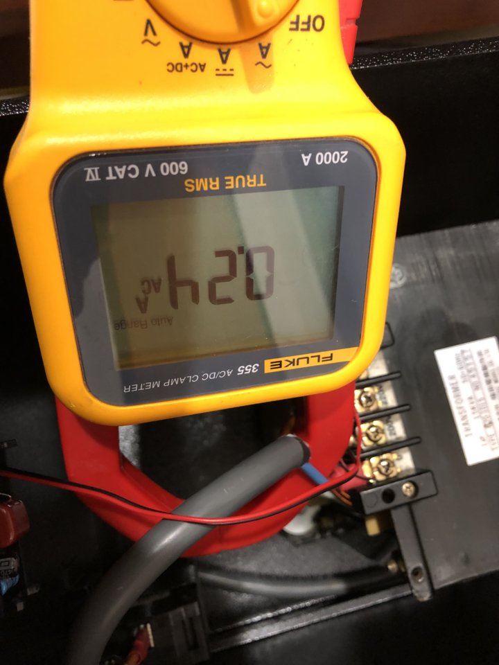

  7. thangkv
    thangkv Advanced Member
    18/4/14
    509
    1.197
    EF71B9A0-0425-4ACA-9D1F-FE2A1F3FDA9A.jpeg 2E4039C9-90B0-46C7-84F1-51663E606A3A.jpeg Em phải mượn cái đồng hồ đắt bằng cái amply về đo cho chắc

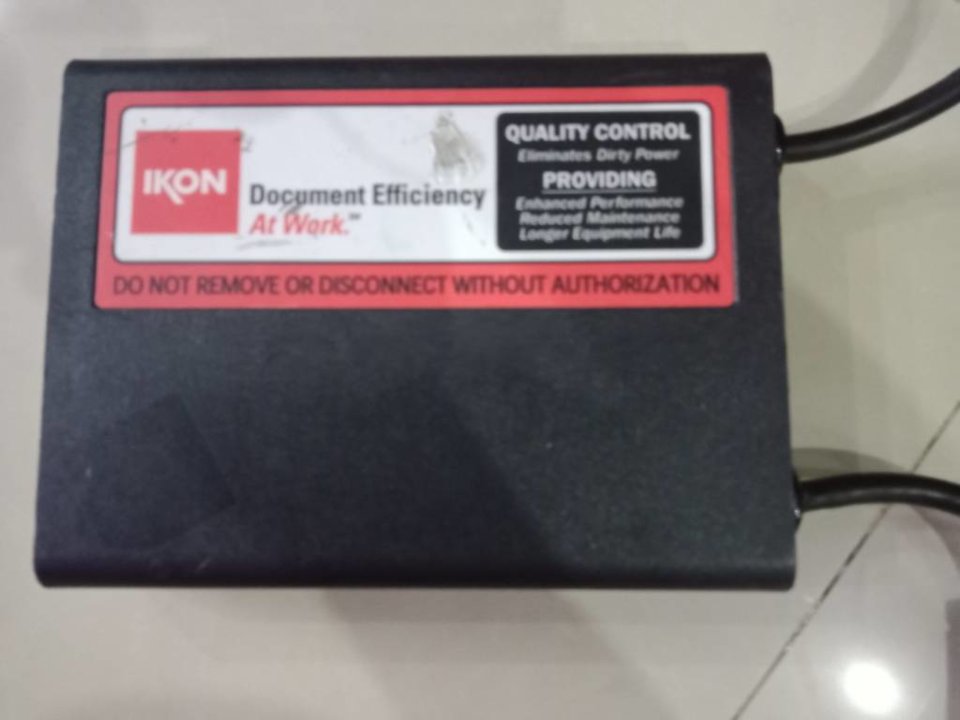

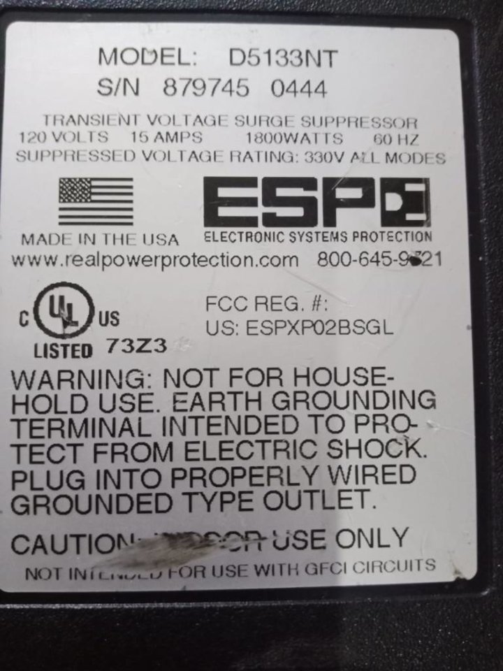

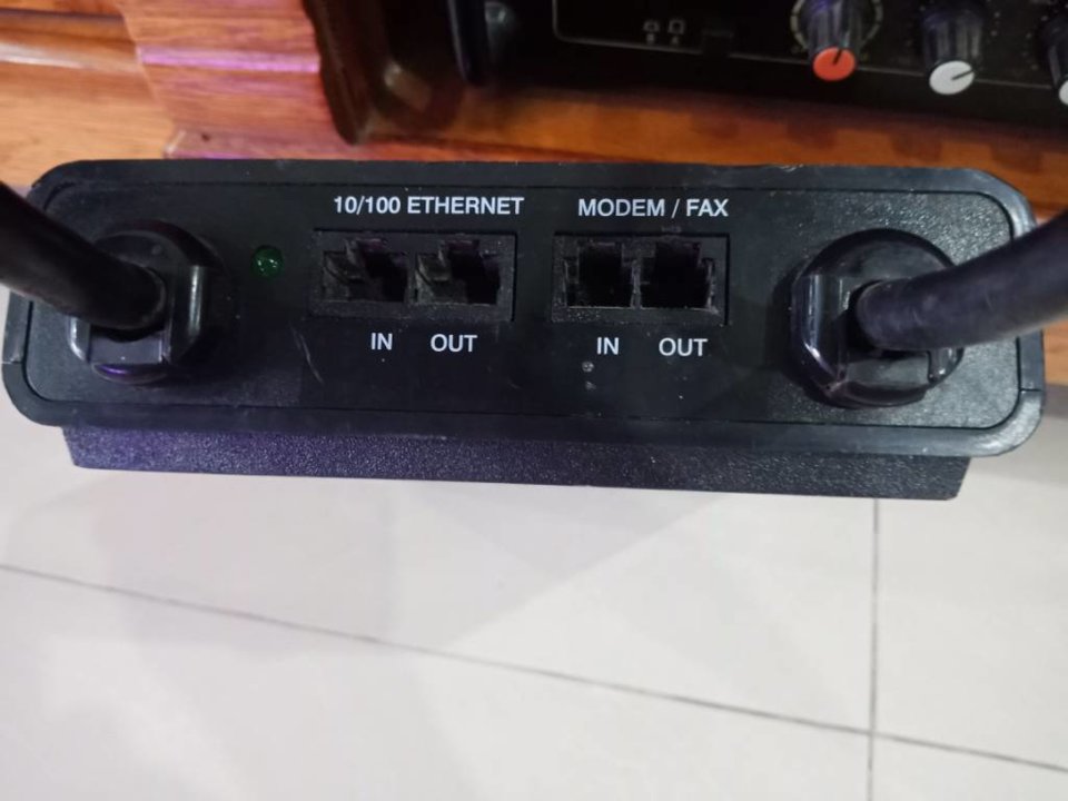

    Báo cáo bác em đã chụp cái lọc nguồn đây ạ IMG20190510171005.jpeg IMG20190510171046.jpeg IMG20190510171121.jpeg
  9. thai64
    thai64 Advanced Member
    10/12/10
    3.664
    1.357
