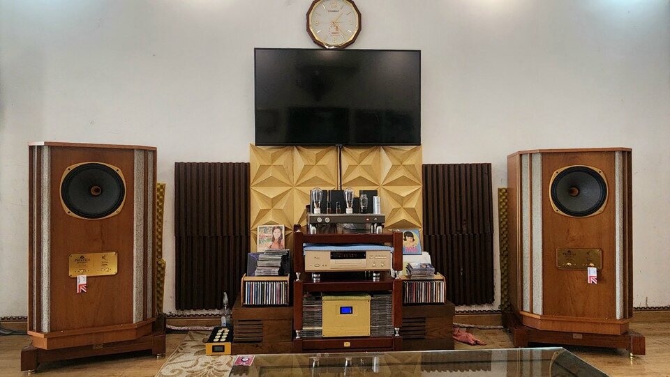

    Em cũng chơi 300b se. 8w. Em đang ghép tannoy. Đặt ở phòng 18m2. Vừa đủ. Nhưng nếu phòng trên 25m em sợ đuối

    Tùy theo Tannoy gì
    Nếu là Gold monitor/Red monitor 15" em đánh 2a3 SE chạy ầm ầm vẫn biết 300b bass hơi non chút nhưng ghép tốt thì cũng không là nhược điểm quá lớn
    Tannoy thế hệ sau mới sau này thì khó nhằn hơn thì em không chắc

    Ui 300b kéo nổi tanoy này sao bác?

    Tuyệt luôn bác nhé……amly đèn quan trọng xuất âm, linh kiện, bóng đi cùng
