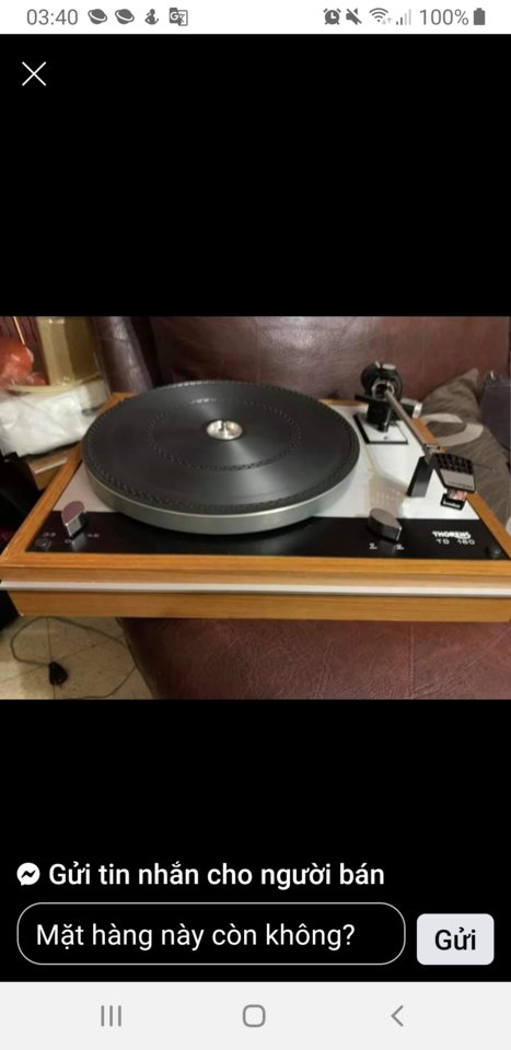

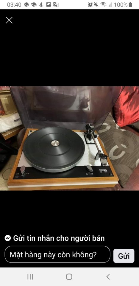

    Các bác cho tôi hỏi chút.
    Tôi đã mua cái Thorens TD 160 như hình kèm đây.
    Tôi đấu nối vào đường phono input của âmli (đã thử mấy âmli) thì tiếng nhạc phát ra nhỏ, không to. Có phải mua thêm phono box thì tiếng nhạc nghe mới kêu to đúng không?, nếu mua thì nên mua phono box nào cho TD160?
    Ngoài ra, tôi thấy TD160 không có dây ground wire (thông thường các máy Lenco đều có dây ground wire, ngoài 2 sợi dây nối phát tiếng nhạc), người bán bảo tất cả máy Thorens TD160 thì hãng đều không làm dây ground wire, có đúng không bác?
    Thanks bác.

    1/ Việc bác nối vào amply (có cổng phono) mà tiếng nhỏ có thể do kim của bác đang dùng là MC vì thường chỉ có ít amply có thể chạy cả kim MM, MC. Bác nhờ người có hiểu biết về cơ than tư vấn thêm. Nếu máy bác đang dùng là kim MC thì hoặc bác thay đổi kim khác (MM) hoặc bác phải mua cục phono có MC.
    2/ Một số dòng máy của các nước châu Âu không thiết kế có dây mát, nếu dùng không thấy tiếng ù nền thì không cần quan tâm dây mát. Trường hợp có tiếng ù nền thì ta có thể thêm dây mát bằng cách bắt một dây từ phần bệ kim loại của máy vào cọc mát của amply sẽ hết ù
