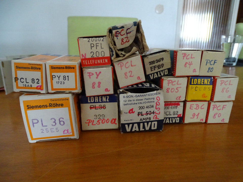

    Kính chào các bác. Chả là hàng xóm anh trai em bên đức có vài con tube như hình. Ổng đang muốn bán mà em lại ít kinh nghiệm chơi amp tube nên không biết giá trị của nó như nào. Các bác cho em hỏi có đáng mua xong ship về vn không ạ? Cám ơn các bác

    Nhìn qua mấy cái bóng trong hình của bạn thì chẳng có bóng nào đáng chơi cả.Đó là loại bóng dùng trong tivi đèn ngày xưa như py81 là bóng nắn đệm của cao áp tivi pl500 là bóng công suất dòng pcl200... Là bóng 3 cực+5 cực của âm thanh nhưng phần công suất chỉ khoảng vài W và thứ nữa là với bóng có ký hiệu P... Là bóng có dòng đốt tim 300mA cònđiện áp đốt tim lung tung mỗi loại bóng khác nhau có áp đốt tim đèn khác nhau vậy nên làm đồ audio riêng cái khoản lo áp đốt tim của bạn đã đủ mệt rồi....
    Còn nếu là người có kinh nghiệm muốn chơi độc thì chỉ quan tâm tới hai loại bóng là pl36 và pl500 ưu tiên pl500 vì nó cho ra công suất lớn, trông lạ mắt mà thôi....
    Còn như bạn thì mình nghĩ không nên quan tâm đến số bóng đó làm gì kể cả có được cho không....

    Câu trả lời thẳng thắn nhưng rất xúc tích và đầy đủ, bác chủ đừng buồn mà hãy lấy đó như những kinh nghiệm chơi audio sau này. Chúc bác được nhiều sự quan tâm hơn nữa!

    Thực sự cám ơn sự thẳng thắn của bác ạ.
