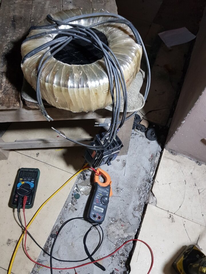

    Bác chủ đã mở lời rất thiện chí nên em cũng xin mạnh dạn góp một vài tính toán vui để các bác tham khảo.
    Em nhớ bác chủ nói đã thử cỡ cỡ full tải và thấy đầu ra chỉ sụt 5 V. Không rõ em có nhớ nhầm không nhưng nếu đúng vậy thì xuất phát từ đây ta có một số tính toán sau:
    1. Tại cỡ 45 A sụt 5 V. Nếu hiệu suất truyền tải của lõi là 100% thì tổng nội trở R = (Rp + Rs) của cuộn sơ cấp và thứ cấp là 5/45 = 0.111 Ω. Nếu lõi truyền ko đủ 100% thì R < 0.111 Ω. Tóm lại là tổng trở gây sụt áp của hai cuộn dây không được lớn hơn 0.111 Ω.
    2. Tra bảng AWG (https://en.wikipedia.org/wiki/American_wire_gauge) thấy nếu theo tiêu chuẩn này thì dây dùng cho cỡ 45 A nên là 9, 8, 7, hoặc 6 AWG gì đó. Tiết diện dây tương ứng là S = 6.63; 8.37; 10.5; hoặc 13.3 mm2.
    3. Tra điện trở suất của đồng (https://vi.wikipedia.org/wiki/Điện_trở_suất) ta được ρ = 1.72×10−8 Ωm
    4. Vậy nếu tổng nội trở hai cuộn R < hoặc = 0.111 Ω thì theo công thức R = ρ×L/S hay L = RS/ρ thì tổng độ dài dây quấn cuộn sơ cấp và cuộn thứ cấp: L = Lp + Ls ≈ 43 m, 54 m, 68 m, hoặc 86 m hoặc ngắn hơn.
    5. Nhìn ảnh chụp của biến áp em thấy gông quấn dây cao khoảng 12 cm, dày cỡ 8 cm, bo tròn nên chu vi ước lượng cỡ 35 cm = 0.35 m => Với độ dài dây tính ở Mục 4 thì tổng số vòng cuộn sơ cấp và cuộn thứ cấp tối đa là 122, 154, 194 hoặc 246 vòng => Mỗi cuộn không nhiều hơn 61, 77, 97, hoặc 123 vòng dây đồng.
    6. Điện áp mỗi cuộn là 230 V => Tỷ số vôn/vòng không nhỏ hơn 3.76, 2.98, 2.37, hoặc 1.87 vôn/vòng => Tỷ số này với biến áp cỡ đó theo kinh nghiệm của em thì rất khó để đảm bảo dòng không tải là nhỏ. Một biến áp 10 kVA mà có tỷ số 2-4 vôn/vòng thì dòng không tải phải cỡ 1-3 A và chạy qua đêm sẽ rất rất nóng. Thôi tạm lấy trường hợp hợp lý nhất là dây 6 AWG có S = 13.3 mm2, quấn được 123 vòng cho cuộn sơ cấp và 123 vòng cho cuộn thứ cấp.
    7. Tiếp theo ta thử tính khối lượng dây đồng. Từ độ dài L và tiết diện S, ta tính được thể tích đồng cần dùng là V = L×S = 0.0011427 m3. Tra khối lượng riêng của đồng (https://vi.wikipedia.org/wiki/Khối_lượng_riêng) ta được D = 8940 Kg/m3 => Tổng khối lượng đồng là: m = D×V = 10 kg
    Con số 10 kg cũng không vô lý lắm so với tổng khối lượng 30 kg nhưng còn lăn tăn ở tỷ số vôn/vòng ở Mục 5. Để đỡ lăn tăn ở Mục 5 thì em nghĩ tỷ số vôn/vòng cho cỡ lõi này chỉ khoảng trên dưới 1 vôn/vòng mới đảm bảo dòng tĩnh không lớn và biến áp chạy qua đêm chỉ âm ấm. Nhưng khi đó tính ngược lại thì ta phải dùng dây cỡ 4 AWG trở lên, và khi đó khối lượng đồng nặng bằng khối lượng biến áp :)
    Em tính vui để các bác tham khảo và dự đoán các thông số liên quan, không phải để ném đá bác chủ thớt. Qua đây bác chủ cũng có thêm một vài con số để so sánh và kiểm nghiệm xem có hợp lý không.

    Qua sự việc lần này có mấy lời em muốn nói:
    Cục biến áp này người bán cho em là người đoàng hoàng ko phải lừa đảo gì cả, họ mua về và đăng bán ai mua đến xem ok thì lấy, ko ok thì thôi. Em có hỏi lại tại sao bán cho em cao hơn giá đăng bán thì chị bán hàng có nói là giá bán đăng trên đó là bán cả 3 cục. Em mua lẻ thì giá cao hơn. Ok. Em có ông anh đã mua 1 cục ở đây cũng 45A và cân nặng 30kg nhưng có đổ keo ở giữa( cục này xịn 100%). Do vậy khi em nhận cục này anh bán bảo đã test ok rồi về cái kiếm cái trễ và cái cb 50A là dùng được. Nên em cũng ko test lại nữa, vì cùng một chỗ mua, lại cùng thông số, thương hiệu, cái em ko biết đó là trên thị trường xuất hiện xuyến nhái. Nên khi em chưa chắc chắn về sản phẩm của mình em dừng bán, mặc dù có bác đã nt để lấy, bác ý cũng đã vào bài và comen. Em trả lời lại để em test thật kỹ. Nếu ngon em mới gửi.
    Cái em muốn nói ở đây là. Tiền thì em chắc chắn sẽ bị mất, nhiều hay ít thoii. Nhưng cái đc là biết được thêm nhiều điều về biến áp mà ban đầu em nghĩ nó đơn giản nhất trong bộ giàn audio.

    Các bác cho em hỏi. Một cục biến áp cách ly bình thường. Ví dụ như cục này 230/45A. Tải 22A cho phép sụt áp đầu vào với đầu ra của biến áp là bao nhiêu V ạ. Em đang rất cần cái này. Cảm ơn các bác.

    Sau khi thử, so sánh và kiểm tra các kiểu, em đã có kết luận sơ bộ. Cục xuyến của này em không phải hàng nhái, nhưng chất lượng của nó thì quá bình thường. Khi đưa tải lên 25A thì sụt tải mất 7V, và ngâm điện qua đêm thấy nó hơi nóng( cũng chỉ như những cục UI khác, chứ ko phải nóng rát ko sờ vào được, tại em cứ hay dùng mấy cục để cả tháng mà sờ vào chỉ hơi có cảm giác ấm). Nên cục này chỉ nên dùng ở mức độ tải dưới 20A. Còn về phần tác dụng của nó đối với dàn audio thì em nghĩ là hay, bass lực hơn. Rất cảm ơn các bác đã vào phản hồi, ở trên ban đầu em có nói sai về độ sụt áp vì em có anh bạn có 1 cục như vậy, có thể lúc test những thiết bị chịu tải nó không ghi đúng công suất, nên sụt 5V. Bình thường em thấy các bác chơi BACL khi mua cũng chỉ kiểm tra dòng không tải và điện áp vào ra tại thời điểm ko tải, hoặc chỉ một phần tải nhỏ hơn công suất chịu tải. Còn như cục này 45A/230v mà chỉ có 30kg nên nó đã tạo nên một cuộc tranh luận rất thú vị. Sau lần này em cảm thấy được nhiều hơn là mất, mất tiền là rõ rồi, nhưng được bao kinh nghiệm.

    Đoạn trên em nhận xét nó bình thường ở cái đặc điểm là nó nóng và tụt áp hơi cao. Còn đoạn dưới cùng em cũng chốt hạ là dải bass khi nghe qua biến áp này rất khác ạ.
