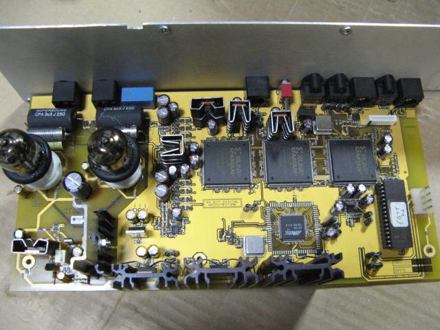

    ảnh tạm trên google e vừa search thử ạ, mong các bác giúp

    Em được thưởng thức em này mấy tháng do một người bạn cho mượn , chất âm rất hay, đặc biệt giải cao chi tiết trong trẻo khi thay cặp 6dj8 ngon ngon 1 tý, bass sâu mềm mại (hay hơn những mạch buffer 6dj8 em gặp), tuy mắt mũi của sony nhưng tiếng không có tý nào âm sắc của Sony cả, chỉ tiếc sau này nó cứ bị nổ như dĩa than mà chưa có cách khắc phục.

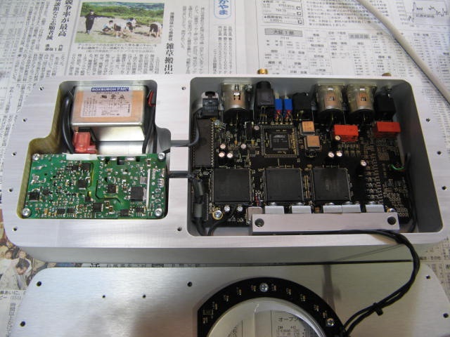

    zia cd khi hoạt động rất nóng, cộng với thời tiết và nhiệt độ của mình nữa sẽ nhanh chóng hỏng, bác xem một số dân chơi nước ngoài nó tăng cường rất nhiều tản nhiệt đó ( zin của nó không có). Mình thì ko biết về kỹ thuật lắm, ngày xưa bị một con rồi. Vô tình thằng bạn nó đọc trên mạng bảo loại này thiết kế gần như bắt buộc phần nguồn phải có tiếp đất, nhiệt độ trong phòng ko quá 25. ko là dùng một thời gian sẽ bị hỏng, bi sai số linh kiện, chắc khí hậu châu âu nó mát hơn. Hiện nay nó cũng đang sài như vậy ngon lành, mấy ông bạn mình cũng vậy. với loại này thì theo mình và mấy ông bạn đang dùng thì ko có đối thủ trong tầm giá. mình đang xài màu trắng.
    vê khác nhau thì giữa màu đen và màu trắng loai 64bit 3 cục nguồn ko có gì khác biệt mấy ( theo cảm nhận của em ). loai new fusion 64 thuong màu đen, hình dáng có khác màu trằng phía trước. cả 2 loại này khắc phục phần nguồn tôt hơn, ít nóng hơn loại 64 bit 2 cục nguồn. Hãng đã tách phần đốt tim và cao áp của đèn ra một cục nguồn riêng biệt để sát với nguồn cơ phía trước. không nằm chung với nguồn DA như đời 2 nguồn, làm cho nó it nóng hơn ít nhiễu hơn. Các loại nguồn 2 cục nếu ko xử lý nhiệt độ và tiếp đất thì xài điện 60hz nó vẫn vậy. Vỏ của nó được làm bằng nhôm có tác dụng tản nhiệt nên để thoáng một tí. em chỉ biết sơ sơ vậy ko biết có đúng ko nữa. hi

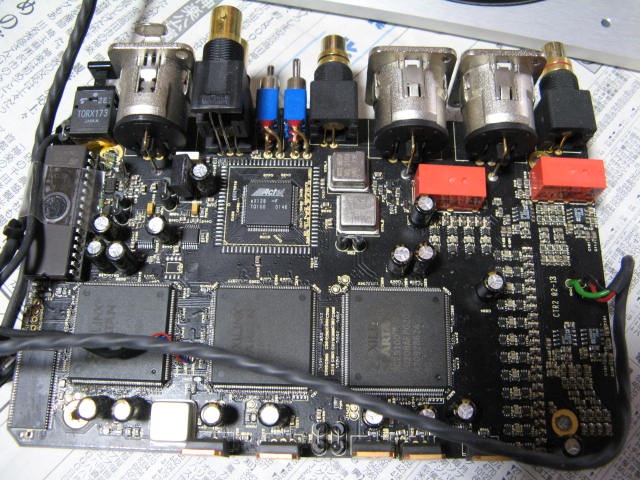

    nó xêm xêm như con này về chất âm bác, nếu như ghép với bộ cơ ngon nữa thì tuyệt. trước em ghép thử với CEC tl-2x rồi.

    Hình ảnh mình pod so sanh trên là của con DA 64bit giá tầm 2500-3000us( hàng cũ anh quốc đó bác).
