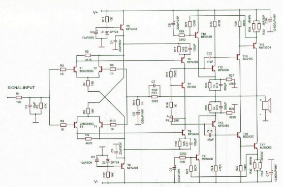

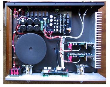

Ampli Bryston và Aaron:có ai đã lắp theo topo mạch này chưa?

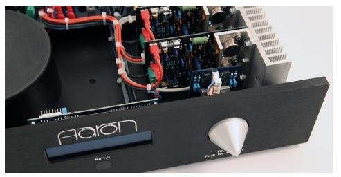

    Nội thất khá chuyên nghiệp.
  3. mimosalq
    mimosalq Advanced Member
    8/5/06
    12.824
    119
    Mỗi kênh 1 cặp sò sắt mj15003/15004 mà kéo loa 2ohm khỏe re...Ở VN mình chổ nào gia công cái võ đẹp như vậy ta?

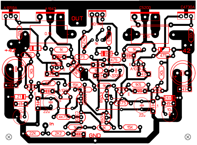

    Layout cho Aaron.
  6. trinhngoc293
    trinhngoc293 Advanced Member
    23/11/08
    5.837
    Xã đoàn Gầm Cầu
    Edit :mrgreen:

  8. mimosalq
    8/5/06
    12.824
    119

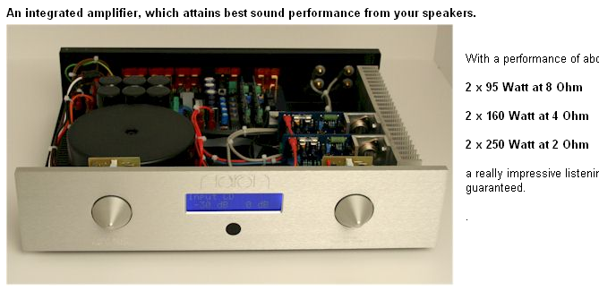

    Em thích nhất đọan này:(làm được như nó khó lắm nhé)
    Here, you will find the right connection for the best speakers.
    With output of
    2 x 100 Watt at 8 Ohm
    2 x 180 Watt at 4 Ohm
    2 x 320 Watt at 2 Ohm
    2 x 550 Watt at 1 Ohm
    the No.3 Millennium is of course able to drive even impedance-critical speaker systems.
    The interior and exterior values of this end stage are equally impressive. The high-grade technology and the demanding design speak for themselves.
  9. trinh_anhtu
    trinh_anhtu Advanced Member
    6/7/10
    5.676
    721
    Tel Zalo 0913045685
    Em chưa làm nhưng nghe mạch tương tự khá nhiều, ra loa bằng cực C. Y chang mấy đời HarmanKrdon, Mazant... nhận xét là kiểu mạch này nhìn cái loa rung rất nhẹ nhưng kêu rất to không thò thụt như các kiểu mạch khác :)

    Biên Hòa - Đồng Nai
    em thấy lạ lạ ở chỗ này , sao nó kéo được 1 ohm , mà ở 8 ohm thì 100W mà 4 ohm lại là 180W chứ không phải 200W , và 2 ohm thì 320W - không phải 400W , còn 1 ohm thì nó phụ thuộc vào sò và nguồn nên em không théc méc :mrgreen:

    Nhìn kết cấu máy.heatsink,biến áp thì anh nghi ngờ công suất và khả năng kéo loa.Anh có hỏi đứa em đang dùng Aaron thì nó nói kéo loa 2 ohm nhẹ không.Anh phải ráp thử mới biết đựơc.Hôm nay em có rảnh không anh chạy lên lấy mấy cái tụ?

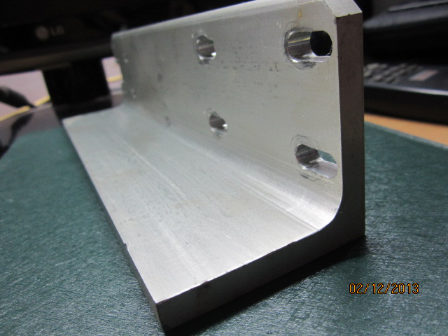

  23. anhkhois
    anhkhois Advanced Member
    15/6/09
    792
    18
    Saigon
    Re: Ampli Bryston và Aaron:có ai đã lắp theo topo mạch này c

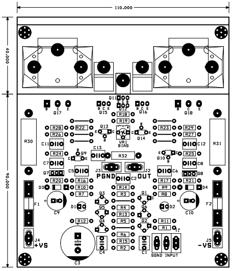

    Thực tế thì phiên bản sò nhựa hãng nó chạy MJL3281/1302 mua bản quyền lại của mấy chú Nhựt, công suất 80W/8R - 140W/4R là chuẩn và hợp lý, mấy cái số kia chắc peak-to-peak, nhưng em phải công nhận là mạch trâu bò thiệt. Nghe đồn bổn hãng không thích công bố thông số vì... sợ mấy con số đó nó làm ảnh hưởng đển cảm nhận về âm thanh.
    Em đã layout lại dùng tốt với sò TO-3PL của Toshiba cũng như sò cánh bướm MT200 của hãng Sanken, sò sắt em đang vẽ. Layout đây, phía trên là nhôm V 40 dày 4 li, mua mới không cần phải dập tốn công mà không phẳng.

  24. NXTXN2011
    NXTXN2011 Advanced Member
    14/5/11
    87
    Em lượng lờ NT thấy cái nờ nguyên khối này không biết ok cho dự án này không dài 250 mm cạnh vuông 50x50mm dày 5mm nặng 0,5kg? Nap sò sắt thì ô cơ rầu :?:
  25. anhkhois
    15/6/09
    792
    18
    Saigon
    Tất nhiên là ok rồi, khoan lỗ hợp lý là được, còn em luôn ưu tiên những món mua mới được dễ dàng mà không phải đi lùng đồ cũ.
