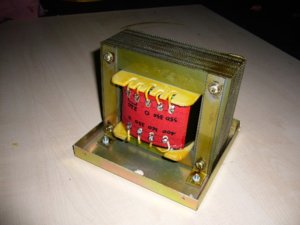

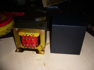

    Xin giới thiệu cùng các bạn biến áp cho Amp 845 mono block
    Sơ cấp ( vào ) : 220V
    Thứ cấp ( ra ) 1 : 330-350V
    Thứ cấp 2 : 330-360-400 V
    Thứ cấp 3 : 6.3 V
    Thứ cấp 4 : 5.5V-0-5.5V
    Thứ cấp 5 : 140V
  3. Rumbeng
    Rumbeng Advanced Member
    2/12/05
    3.139
    32
    P.Phú Mỹ Q.7 - TP HCM

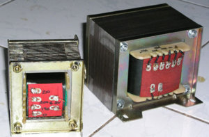

    Kế tiếp là biến áp cho Amp 2A3 stereo
    Thứ cấp 1 : 0-10-300-350-375
    Thứ cấp 2 : 5.5V
    Thứ cấp 3 : 6.3V
    Thứ cấp 4 : 2 x 3V
  4. Rumbeng
    2/12/05
    3.139
    32

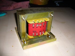

    Và đây là biến áp cho Amp 2A3 khác và biến áp cho Preamp.

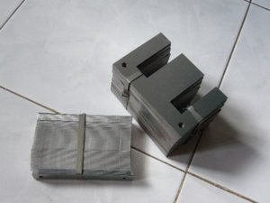

    Kế tiếp là một bộ Fe E I lưỡi 36mm dày 6cm với giá 60.000 đồng

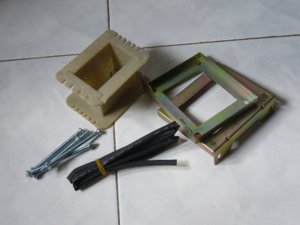

    Ta đầu tư thêm 10.000 đồng nữa cho các phụ kiện :
    - 2 đai nẹp
    - 4 bộ ốc vít bắt Fe
    - Lõi nhựa
    - 1 dây ống nhựa co .

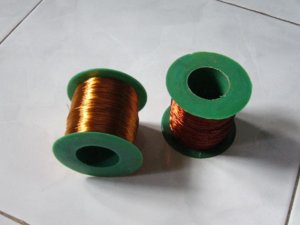

    Một số dây cỡ lớn thì ở nhà còn , nên tôi chỉ mua thêm
    300gr dây 0.6mm
    300gr dây 0.4mm ( sau khi tính thử thì tôi mua dây 0.4 thay vì 0.35-> kiểu này cuộn 350V có thể chịu 300mA )
    Tổng thiệt hại cho dây là 57.000 đồng .( chắc là họ tính 90.000 đồng/ký )

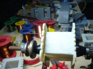

    Sau khi dùng dũa mài ba-vớ của cái lõi cho "vuông thành sắc cạnh "
    Đặt nó vào trục quay một cách ngay ngắn , xiết chặt ốc .

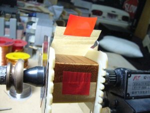

    Vì không muốn phải né dây khi quấn nên tôi khoan 1 lỗ nhỏ để xỏ đầu dây sơ cấp 220V và bắt đầu quấn
  23. Rumbeng
    2/12/05
    3.139
    32

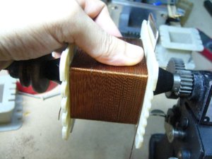

    Quấn xong mỗi lớp, ta nên dùng tay miết ép chặt dây vào lõi để tiết kiệm cửa sổ, tránh thiếu chỗ quấn các lớp thứ cấp sau này .
  24. Rumbeng
    2/12/05
    3.139
    32

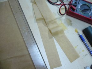

    Giấy dầu cách điện được cắt thành dải có độ rộng vừa khít với độ rộng của lõi quấn .
    Ta có thể dùng thước thẳng làm dấu và dùng dao rọc giấy rọc thẳng .
