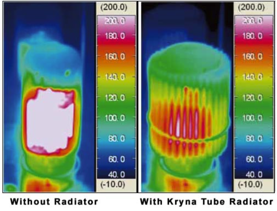

    Mời bác chủ topic tham khảo
    Screen Shot 2018-05-12 at 2.32.15 PM.png Và đây nữa

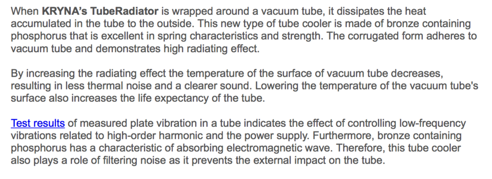

    Screen Shot 2018-05-12 at 2.32.41 PM.png Bác cứ tra từ "Tube cooler" thì sẽ hiểu phần nào
